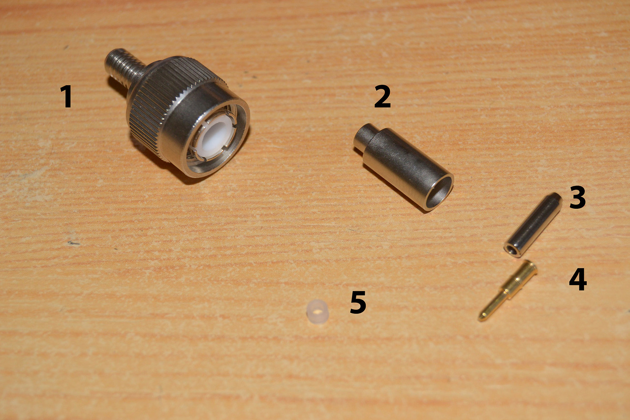

Féligmeddig off kérdés, mert tudom, hogy ez egy koax csati, de ezt hogyan kell rászerelni a kábelre?
2 és 3 mm-es koaxkábelre való. A 3-as egy szűkítő lenne, amit 2mm-es kábelnél kell, a 3-asnál pedig nem kell használni? A 2-est kell rákrimpelni az 1-es csatira úgy, hogy az árnyékolást is odaszorítsa. A 4-est pedig forrasztani kell a belső érre. Az 5-ös kis műanyag gyűrű mire való és hova kell felszerelni?
A hozzászólás módosítva: Szept 8, 2016
(#) pucuka válasza Bender hozzászólására (») Szept 8, 2016 /
Az 5 -ös alátétet a 3-as, és a 4 -es közé kell tenni, hogy a szűkítő ne érjen a 4 -es pucukához.
Értelemszerűen ezt is csak a szűkítő esetén kell használni.

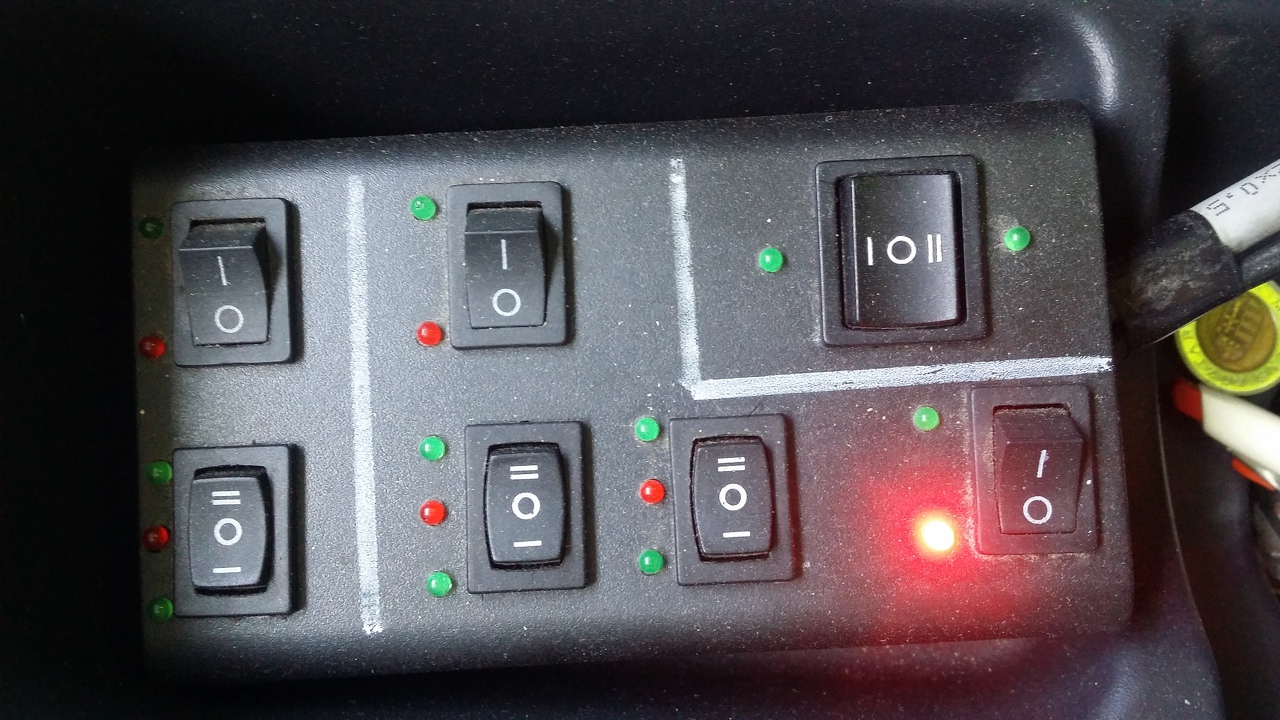

Van egy a képen látható eszköz. Sajnos a készülék meghibásodott és szeretném megismerni a működését.
Van valaki, -és tudom, hogy így nehéz- aki meg tudja mondani, hogy mi micsoda?
A zöld kis "kapszulák" fekete csíkozással mire valók?
Köszi mindenkinek!
István
(#) morfi007 válasza Pityke21 hozzászólására (») Szept 9, 2016 /
Konkrétan mi romlott el rajta ? ugyanis ezek csak kapcsolók, LED-ek, ellenállások.
Az ellenállások értékének meghatározásához segédlet : http://www.hobbielektronika.hu/segedprogramok/?prog=ellenallas
egyiken se látni égésnyomot, ugyhogy/ bár nem tudom mire szolgál a berendezés / valamelyik kapcsolóra szavazok.
A kapcsolókat átmérheted szakadásmérővel /pl. multiméter/
(#) granpa válasza Pityke21 hozzászólására (») Szept 9, 2016 /
Azok a zöld kis micsodák ellenállások, a LED-ek (kapcsolóállás kijelzők) áramát állítják be, és nem fekete, hanem több színű a csíkozásuk (értékjelzés). Nem tudom a készülék mire használatos.
A segédprogramok menüben találsz magyarázatot a szín(gyűrű)jelzésekre.
(#) proli007 válasza Pityke21 hozzászólására (») Szept 9, 2016 /
Hello! Ha azt sem tudod micsoda, akkor honnan tudod hogy meghibásodott?
Egyébként ez valaminek a tákolt távműködtetője lesz. De hogy mi és mihez, azt csak az tudja aki készítette, vagy látott már ilyent. De van benne néhány hely, ahol az ellenállás lábak kereszteződnek és akár össze is érhetnek. Az okozhat gondot. Vagy a kapcsoló(k) hibásodott meg.

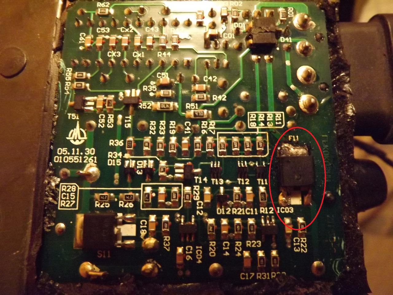

Az alábbi ügyben kérném a segítségeteket. Piaggio Zip robogó gyújtáselektronikája bedobta a törölközőt. Mivel kicsit borsos az új ára, így szétkaptam. Találtam a nyákon némi forrósodásra utaló nyomot, de az alkatrész azonosításánál elakadtam. A pirossal jelzett IC03 jelűről lenne szó. Halványan a k1060 karakterek olvashatóak, a jobb alsó sarokban 66. A neten sokat böngésztem, de csak egy kínai oldalon találtam meg, ott viszont már nem kapható. Mivel lehetne ezt helyettesíteni? Előre is köszi!
(#) uniman válasza csibi79 hozzászólására (») Szept 9, 2016 /
Ez nem IC, hanem egy (Logic Level) MOSFET 2SK1060. "F(E?)11" a jelölése.
A "S11" felirata ugyanez?
A hozzászólás módosítva: Szept 9, 2016
2SK1060.pdf
(#) csibi79 válasza uniman hozzászólására (») Szept 11, 2016 /
Az "S11" az 3P4J.
(#) uniman válasza csibi79 hozzászólására (») Szept 11, 2016 /
Akkor a "S11"-es meg egy tirisztor lenne...

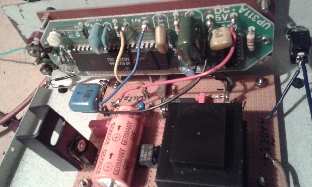

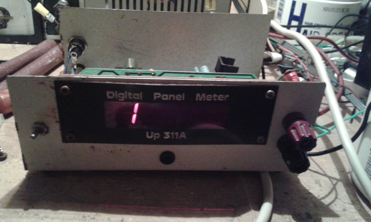

(#) mate886 hozzászólása Szept 11, 2016 /
sziasztok!
mai napon került hozzám egy panelmérő, ami nem tudom mire való..
4db 8szegmenses kijelző van az elején, alatta "digital panel meter UP311A" felirat olvasható
belsejében 3 ic van:
-lm324n
-lc4069ub
-tsc7107cpl
áram alá helyezve 1es szám olvasható le a kijelzőről..
képet majd töltök fel nemsokára..
nem mai gyártmány az látszik az alkatrészekből
A hozzászólás módosítva: Szept 11, 2016
(#) vargaf válasza mate886 hozzászólására (») Szept 11, 2016 /
A panelműszer bemenete szabadon van hagyva vagy rövidre van zárva? Nyitott bemenetnél jelezhet túlcsordulást, ez az legnagyobb helyértéken megjelenő "1". Zárd rövidre a bemenetet, ha akkor "0" lesz a kijelzés, akkor a műszer működik. A 7107 egy 3,5 digites alapműszer, hétszegmenses LED kijelző meghajtáshoz, van külön topicja:
7106/7107
(#) mate886 válasza vargaf hozzászólására (») Szept 11, 2016 /
Pontosan, ha rövidre zárom akkor "000" lesz olvasható rajta.
Köszönöm a segítséget!
Akkor ezt mire tudom használni? milyen helyzetekben?
(#) Gafly válasza mate886 hozzászólására (») Szept 11, 2016 /
Kis szerencsével bármire, különösen ha 200 mV-os (szokásos érték) a méréshatára...
A szokásos méréshatára 200 mV. Ellenállás osztóval feszültségmérésre, sönt ellenállással áramerősség mérésre tudod használni. De természetesen más célokra is fel tudod használni, ha a mérendő jelet feszültségváltozássá tudod alakítani. Az előző válaszomban említett 7106/7107 topic-ban mindent megtalálsz ezzel kapcsolatban. Az ígért képet várjuk!
(#) Chipmunk1960 válasza Bender hozzászólására (») Szept 11, 2016 /
Szia, Egy spec préselő-fogó kell hozzá.

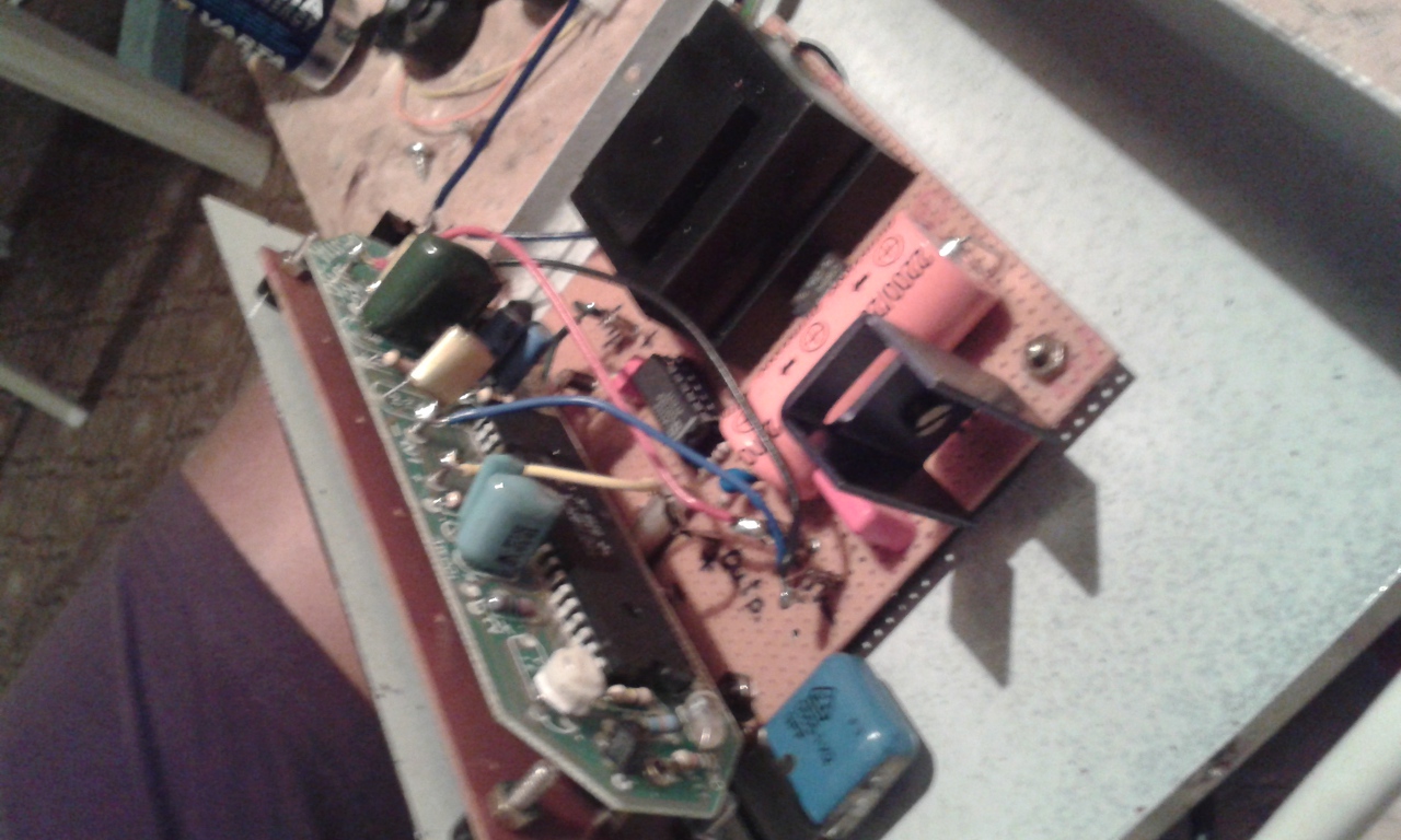

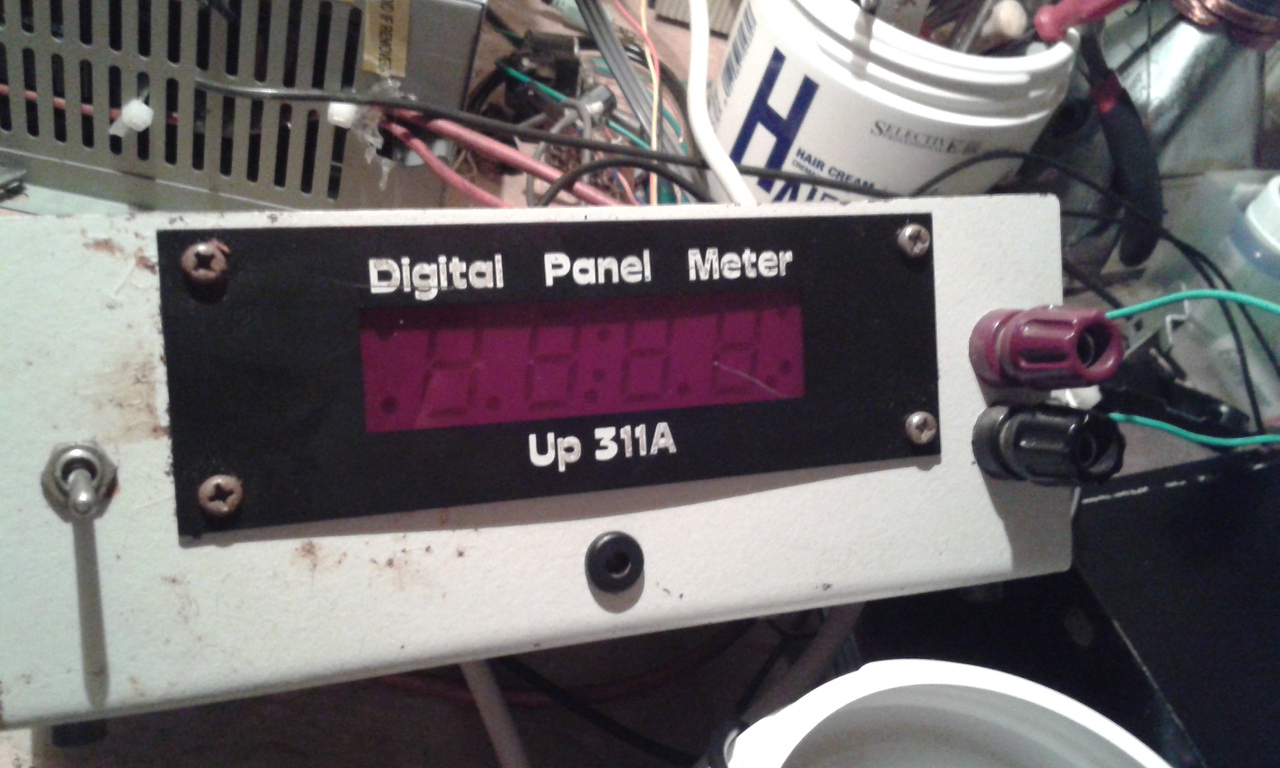

itt vannak az ígért képek!
homemade darabnak tűnik
a beérkező jel és a panel között van valami kapcsolás, nem lehet hogy az az "elleállásosztó"?
meg ott lehet finomhangolni
Az "IN+" sárga vezeték, az "IN-" kék vezeték valamint a bemeneten lévő banánhüvelyek közti alkatrészeket kellene visszarajzolni. A képről ezt ( én ) nem tudom megtenni. A tápegységet, a +5 V-ot és a -5 V-ot előállító részt látom, de kellene egy részletesebb, közelebbről készített fotó.
(#) mate886 válasza vargaf hozzászólására (») Szept 12, 2016 /
Igen, tudom, nem jó a felbontás, nem jó a telóm kamerája, ha megjön az új (napok kérdése) teszek fel hd képeket
(#) vargaf válasza mate886 hozzászólására (») Szept 12, 2016 /
Addig is vissza rajzolhatod azt a pár alkatrészt.
A hozzászólás módosítva: Szept 12, 2016
(#) proli007 válasza mate886 hozzászólására (») Szept 12, 2016 /
Hello! Ebből sokkal többet nem fog megtudni a Feri. Csak olvashatóbb az LM324 felirata.
Az eredetileg is látható, hogy egy gyári digitális panelmérő van kiegészítve egy táppal, meg egy áramkörrel amit az LM324 testesít meg.
De ha szakadt bemenettel túlcsordulást jelez, zárlatban meg nullát, akkor nagy valószínűséggel valami ellenállásmérésről van szó és ennek OHM konvertere az LM324. De megtudhatod ha a bemenetre kötsz pld. egy 100ohm-os (meg több darab) ellenállást és megnézed mit utat.
De gondolom úgy sem erre a célra szeretnéd használni, így ebből neked a digitális voltmérő a használható.

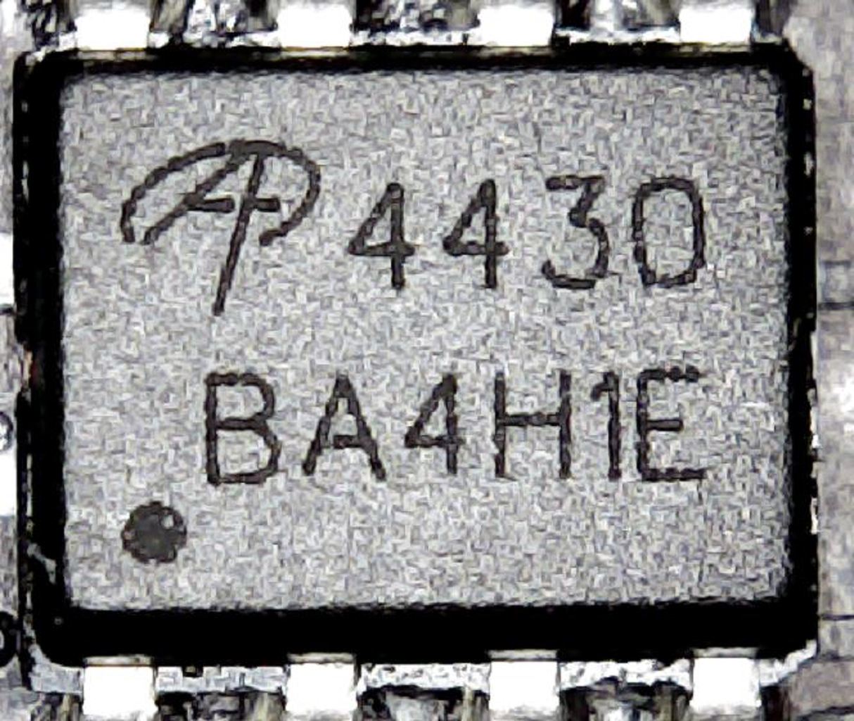

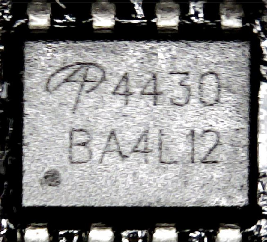

A képen látható elvileg két FET közt mi a különbség?
