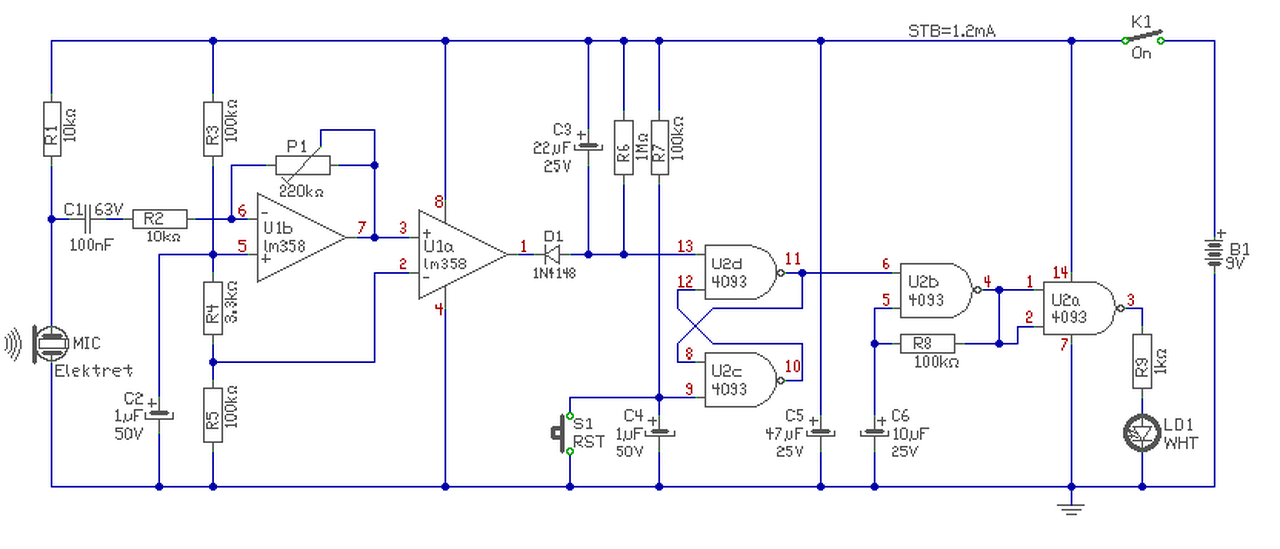

(#) proli007 válasza Tranzisztor mester hozzászólására (») Szept 11, 2016 /
Hello! Igen, a feladat hasonló a tapskapcsolóhoz, csak a kimenetre RS tároló kell, és villogtató áramkör. De lerajzoltam hogyan lehet megoldani. Táp bekapcsolásakor villogni fog, és kb. 10..20 másodperc múlva lehet törölni a jelzést. Célszerű fehér Led-et használni a jelzésre, ha telepről szeretnéd üzemeltetni. Egy 200mAh-aksiról, kb. egy hétig fog üzemelni. Persze tehetsz hozzá dugasztápot is. stb..
