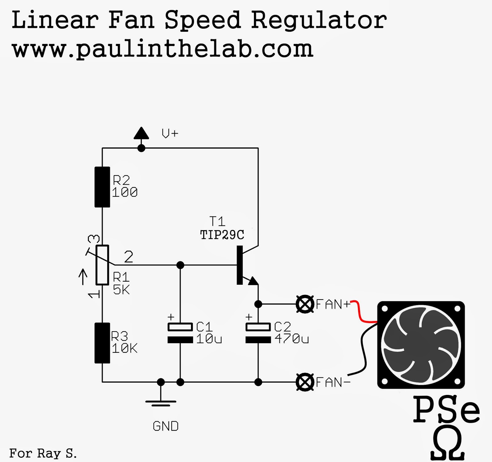

(#) RoliNyh válasza world-s hozzászólására (») Szept 14, 2016 /
Az LM317 -hez írtam, hogy annak nem kell digitális poti...
Egyébként a két vezetékes ventillátorok nagyon egyszerű megoldás, tulajdonképpen egy hall érzékelő van benne, és két tranzisztor (FET vagy bármilyen kapcsoló alkatrész).
Felfoghatóak egy kétfázisú motornak is (két pár álló tekercs van benne). Amikor a lapátok bizonyos poziccióban vannak, a hall szenzor ad egy impulzust a megfelelő tranzisztornak, ami mozdít egy kicsit a lapáton, aztán amikor tovább fordult, a másik tranzisztor kap impulzust és az huzza egy kicsit a lapátokat, majd kezdődik előről...
Ebből az is következik, hogy bizonyos feszültségek közt tudjuk szabályozni a fordulatot, de ahogy csökken ez a feszültség, egyrészt elér arra a pontra, ahol már nem képes a tekercs megfelelő húzást biztosítani a forgórésznek, másrészt ha tovább csökken a fesz, már nem nyitnak ki a tranzisztorok, és a hall szenzor sem működik a kis fesz miatt.
Ezt még csak tetézi az, hogy neked eleve nem 12V -osak a ventilátoraid, hanem csak 5 V-osak, és a hall szenzor már épp hogy működik emiatt. Kissebb feszültségű hall szenzorral nem igen találkoztam még...
PC fan how it works...
Ha nem ragaszkodsz mindenképpen az arduinohoz, egy ilyet kipróbálhatsz még:
2 wire PC fan speed controll schematic
2 wire PC fan speed controll...
Vagy valami hasonlót kereshetsz még google- al...
Vagy ha hozzáférsz, átalakítod a ventillátor áramkörét a négy kivezetéses kapcsolásnak megfelelően, hogy csak a tekercsek áramát PWM -ezd, a hall szenzor pedig kapjon direkt 5V tápfeszt.

(#) world-s hozzászólása Szept 14, 2016 /
Analóg potival megépítettem ezt:
BD139
Poti 1kohm
poti és a plusz között 22ohm
poti és minusz között 15Kohm.
http://www.bsselektronika.hu/index.php?w=UliBDxIRoq
Mos most így megy, de még nem próbáltam kicserélni digitális potira.
Két kérdés:
- ha a poti 0-án van, akkor picit lassabb a venti mintha van már pici ellenállása. Itt tegyek akkor nagyobb lenlenállást? (ha nem volt, akkor a géptől nem kaptam USB-n áramot)
- a BD139 helyett van jobb? nem tudom meddig terhelhető, és azt sem mennyit fogyaszt. És nem tudom mennyire melegszik... Egy ismerős azt mondta, ettől valami jobb kéne.

(#) ktamas66 válasza world-s hozzászólására (») Szept 14, 2016 /
A digitális poti max. árama 1mA, ezért az adott megoldáshoz egy 4,7k kellene a poti és az 5V közé (ha a poti teljesen fel van tekerve, akkor se legyen 1mA-nél nagyobb az áram). Ennek a tranzisztornak nem tudom mennyi az áramerősítési tényezője (adatlap szerint valahol 25 és 250 között), de ha mondjuk 100, akkor nem nagyon tudja majd a 3 venti kb. 400mA-ét szolgáltatni.
(#) world-s válasza ktamas66 hozzászólására (») Szept 14, 2016 /
Köszi.
Akkor az a 1mA amit láttam tényleg a terhelhetősége. Hát nem sok.
"4,7k kellene a poti és az 5V közé" : Ha analóg potira fordítom át, akkor 5 volt és a öt volthoz tartozó láb közé sorba (most oda tettem a 22ohmot, és lehet nem oda kellett volna), vagy az 5 volt és a középső láb közé?
Ui: De lehet te a 15Kohm helyett gondoltad...
