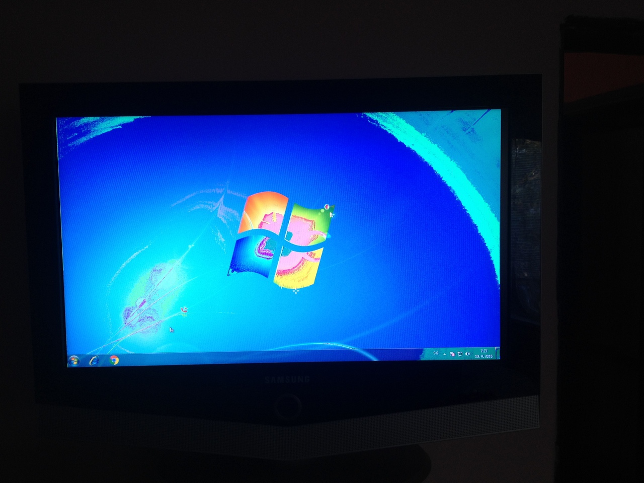

Sziasztok! Segítséget szerenék kérni. Van előttem egy Samsung LE26R51B S tv készülékem. VGA-n összekötve PC-vel (HDMI re nem reagál) érdekes képet ad, fehér helyett inkább rózsaszínt. És kicsit zavaros is, mindezt produkálja a menüben is. HDMI-t is jólenne valahogy elindítani rajta, mert csak úgy lehet összekötni UPC vel.
-ha PC vel kötöd össze , akkor a menüben lennie kell egy olyan opciónak , hogy VGA , ezt be kell jelölni.
Ha pedig egy UPC dekóderrel akarod a HDMI bemenetet használni , akkor pedig a HDMI bemenetet kell kiválasztani.Van ilyen a TV menüjében ?

Annyira analfabéta nem vagyok hogy ne tudjak source-t változtatni. De már azóta meg is javítottam.
Nem azért írtam , mert esetlegesen analfabétának tartottalak volna , csak mert kevés volt a tévéről az infó .Elő álltál egy jelenséggel , és ennyi.
Nem minden tévében van ilyen lehetőség valamelyik automatikusan választja ki a bemenetet amelyik épp használatban van.Csupán emiatt írtam az opciót , de mint írtad megcsináltad örülünk neki.
Ěrdekes jelenséget produkált, hiába dugtam rá HDMI jelet, nem lehetett kiválasztani. De már működik minden szerencsére.
Hogyan javítottad meg, mi volt a hibája?
