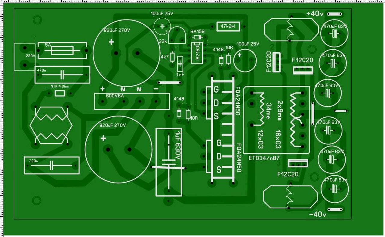

(#) Mekkelekecske hozzászólása Szept 15, 2016 /
Több mint egy hete olvasgatom ezt a topicot, mert végre rászántam magam, hogy az analóg után
megpróbálok haladni a korral . Meg aztán így a korral előrehaladva már igyekszik az ember kisebb súlyokkal rohangálni, ha zenélni indul
Szóval most próbaképpen egy állítólag sokaknak bevált topológiát próbálnék ki a szokásos tda7294 dupla végfokhoz (max. 200W telj. felvétel).
Már annyiféle rajzot és megoldást letöltöttem és nézegettem, hogy pillanatnyilag oltári káosz van a fejemben, tehát kérlek ne hordjatok le így elsőre, ha valami hülyeséget követtem volna el.
Több rajzból és leírásból terveztem egy panelt, kérem akinek van hozzá türelme és ismeri a témában előforduló hibalehetőségeket, fussa át ezt a rajzot. Kapcsolásom nincs róla, de szerintem akinek ismerős a téma, elég jól átlátja miről van szó.
Az alkatrész típusokat is felírtam, ezeket sikerült bontanom és beszereznem.
Előre is köszi a türelmet!
(#) _BiG_ válasza Mekkelekecske hozzászólására (») Szept 15, 2016 /
Kusza vonalvezetés (el lehet forgatni az alkatrészeket, hogy kevesebb kanyar kelljen) és az IC nagyon messze van a fetektől. Fet-meghajtást nem huzalozunk így. Rövid, egyenes vonalak.
„Kapcsolásom nincs róla,”
Azt meg akkor hogyan biztosítod, hogy a megfelelő lábak legyenek összekötve, hibamentesen?
(#) Mekkelekecske válasza _BiG_ hozzászólására (») Szept 15, 2016 /
Ok igazad van, bár már így is forgattam már eleget
Ez az 1.0 verzió, most csak a durvább hibákra lettem volna kíváncsi.
Szóval a gétekre menő vezetékek miatt rendezzzem át?
Jó, holnap mielőtt fotózom, még piszkálom kicsit.
Kapcsolási rajzom még erről a kombinációról nincs, mert 3-4 rajzról ollóztam össze .
Ez a rajz több sebből vérzik, nem elég, hogy "piszkálod".
Nem eleget forgattad az alkatrészeket. Az ökör-csuri vonalvezetést is meg kéne szüntetni, pl szekunder pufferek.
Sőt, ha kicsit odafigyelsz, akkor még átkötést is spórolhatsz. És alkatrész alá nem teszünk átkötést, mint a kondenzátor alatt látható.
Az IC tápellátásából meg hiányzik a 100nF-os szűrés, az elkők nem jól szűrik a nagyfrekit.
És a legfontosabb: a fet-meghajtást rövidre fogni, különben pukk is lehet a vége.
Most használtam először a lay6-os verziót, és nem igazán akar mindig úgy engedelmeskedni, ahogy azt az 5ös verziótól megszoktam. Pl. a Ctrl+kurzormozgatásra csak néha reagál, és akkor sem mindig teljes felbontásban)
Jahh és most esik le hogy a bemeneti pufferekre se rajzoltam fel a 150k-s osztót, hogy ezt a kondit említetted...
(#) ferci válasza Mekkelekecske hozzászólására (») Szept 16, 2016 /
Még..
A 47k 2 W segédtápnak gyenge, mert arról az egész ic 6-7 mA-t kap max, az pedig a fetek felé és a saját zenernek nudli. A trafóról kéne előállítanod segédtápot.
A felső fetnek nem kell 100 uF, 1-2 µF bőven elég és smd is jó.

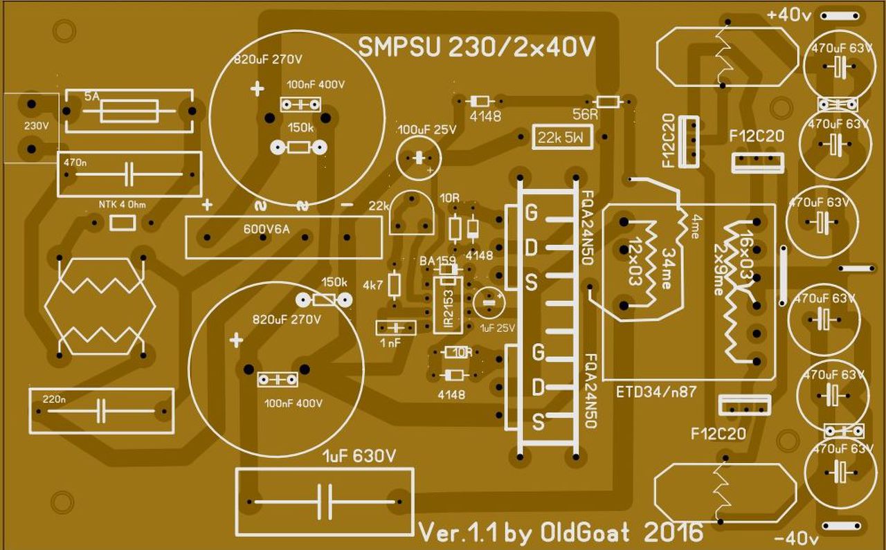

(#) Mekkelekecske hozzászólása Szept 16, 2016 /
V1.1
Az ic 100nF majd alulról közvetlen a lábakra.
(#) _BiG_ válasza Mekkelekecske hozzászólására (») Szept 16, 2016 /
Azt a 100nF-ot az IC táplábai közé tenném (illetve oda is.)
A 230V-os grätzet nem a két pufferkondi közé tenném, hanem alulra, és a két kondit összekötő
sávgubanc eltűnik.
Az ellenállások lábhosszát lehet növelni, így a két forrpont közti átvezetés nem szenved keskenyítést (pl. az 56 ohm). Ez a trükk egészen kézenfekvő...
A baloldali F12C20-at 180 fokot elforgatva nem kell kacskaringózni a vezetősávval.
A szekunder oldali pufferkondikat összekötő sávok meg még mindig csúnyák! Egyenes vonal nem megy?
A segédtáp meg nincs stabilizálva!
Mondom, egyszerűsítés, rövid vezetékek, az alkatrészek forgathatók.
A hozzászólás módosítva: Szept 16, 2016
És még nem soroltam fel minden problémát, még ezen a tápon érdemes alakítani.
(#) Mekkelekecske válasza _BiG_ hozzászólására (») Szept 16, 2016 /
„A szekunder oldali pufferkondikat összekötő sávok meg még mindig csúnyák! Egyenes vonal nem megy?”
De megy, viszont nekem pont így tetszik!
A segédtápot stabilizálja az ic-ben levő zener, ezt több helyen írták - emiatt felesleges a külső.
Bár már megvettem a 14V zenert, azért lehet hogy a biztonság kedvéért majd megkapja.
A kettősdióda azért fordul így, mert ilyen hűtőbordám van hozzá.
A 100n-t én is oda gondoltam.
A 320V-os tápot majd a V1.2-ben átrendezem, ha a füstfelhők el nem veszik a kedvemet tőle
Köszi Neked is meg Fercinek is a segítségeket!
(#) voodoo válasza Mekkelekecske hozzászólására (») Szept 16, 2016 /
A szekunder oldalt nyugodtan átrendezheted úgy ahogy a diódáknak kényelmes legyen, és a pufferek normális sorrendbéli vonalvezetést kapjanak legalább, ne húrokat.
Miért? Mert írtad hogy a gombhoz varrod a kabátot vagyis szerintem találtál valami régi montitorból egy szép kis hűtőbordát ami L alakú azért helyezed így el. Trükk: semmi szükség nincs hűtőbordákra 200W környékén. Abszolút. Hagyd ki. Éppen hogy csak langyos lesz. Szóval ne bonyolítsd túl a dolgot. Ugyan ez vonatkozik a primer oldalra. Nem kell. Területet szabadítasz fel, ezáltal a rövidebb sávok hatékonyabb kihasználása végett stabilabb, megbízhatóbb működés lesz az eredmény. A primer pufferek szorosan egymást kövessék hiszen az egy eszközt alkot. A közös módusú szűrőben az L tagot nyugodtan eltekerheted a mostani helyzetéhez képest 90°-kal. Valamint graetz helyett nem szükséges ilyen bumbszli nagyot használni, ettől vannak sokkal kissebbek, diszrkétebbek (ránézésre egy kissebb hegesztőbe is megállná a helyét).
(#) Mekkelekecske válasza voodoo hozzászólására (») Szept 16, 2016 /
Attól függetlenül, hogy 200W-ra kell majd egy konkrét projectbe, igyekeztem úgy válogatni az alkatrészeket, hogy annál azért többet is ki lehessen venni belőle, ezért is hűtőbordázgattam.
Nem éppen egy régi tv-ből valók az alkatrészek ha jobban megnézed - inkább olyan plazma tápokból, ami még bele sem került a tévékbe
(Az a Graetz 600V6A-es hűtőbordázható -hátha egyszer kicsavarok 3-400W-ot is ebből az összeállításból.)
Na meg bementem a bontóba, és egy ezresért kaptam 12 darab pc-tápot 3-450W-osakat.
A magot rendeltem, de ott határoztam el, hogy ilyen butaságot sosem teszek, mikor tele van mindenfelé komplett lcd/plazma tápokkal a környék.
De köszönöm a javaslatodat, a másik cél úgyis az lesz, hogy a méreteket minimalizáljam majd.
Tanuló tesztpanelnek jó lesz, aztán meglátjuk...

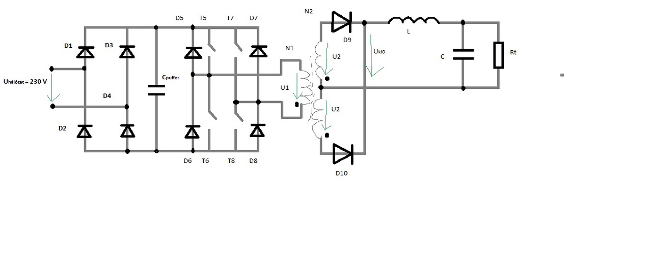

(#) 3F2U6U_aramiranyito hozzászólása Okt 4, 2016 /
Helló!

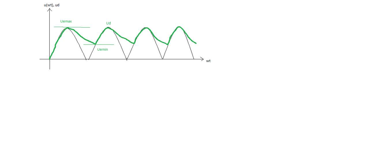

Szeretnék építeni egy kapcsolóüzemű tápegységet galvanizáláshoz, 960W-os teljesítménnyel. A kimeneten 24 V egyenfeszültség vehető le, és 40 amperre lehessen maximálisan terhelni. Na most, arra gondoltam, hogy Full-bridge konvertert lesz az alap. Mellékelek egy paint képet a kapcsolási rajzról. Az a problémám, hogy a Graetz-hídas egyenirányítás után meg kellene határoznom, a maximális-és a minimális egyenirányított feszültség középértéket, hogy el tudjam kezdeni a transzformátor méretezését. Uemax és Uemin. Uemax oké. Ügye gyök2*1,1*230. Ez olyan 355 V körüli érték. Uemin viszont nem megy. Ügye, ez úgy nézne ki (szerintem), hogy gyök2*230*0,90 - a diódák feszültégesése. Ez olyan 292 V körüli érték. Ez talán akkor lenne jó, ha nem terhelem a kapcsolást. Viszont terhelt állapotban, egy alfa szög után a pufferkondi T = R*C időállandóval exponenciálisan elkezd kisülni. Na, nekem az az érték kéne, amikor a pufferkondi feszültsége eléri a egyenirányított feszültség adott értékét, azaz Uemin-t. Egyszerűen nem tudok rájönni.
Ügye van egy összefüggés Uemax és Uemin különbségére: azaz a Ubep-p = Delta U = Iki/ ( 2*f*Cpuffer )
De, nem tudom, hogy itt most a maximálisan megengedhető terhelőárammal kell számolni, vagy mivel? Bocsi, ha butaságot kérdezek. Lelkeas amatőr vagyok, és ez az első projektem.
(#) rascal válasza 3F2U6U_aramiranyito hozzászólására (») Okt 4, 2016 /
Lehet, hogy ezeket a képleteket keresed: Bővebben: Link
(#) 3F2U6U_aramiranyito válasza rascal hozzászólására (») Okt 4, 2016 /
Igen, ezek megvannak. Csak bocsánat, ha hülyeséget írok. Ügye eleve nem tudom a trafó áttételét, mert azt akarom kiszámolni. És ez zavar meg. Egyszerűen nem tudok rájönni, hogy ebben az esetben, hogyan járjak el. Ügye, ha a kimeneten 40 A folyik, akkor mennyi folyik a primer tekercsen? Nagy zűrzavar van így a fejemben sajnos, és nem tudom helyre rakni.
Bevallom, nem értek hozzá, de amíg nem válaszolnak a szakik, ezekben a cikkekben lehet, hogy találsz útmutatást: Bővebben: Link
(#) cimopata válasza 3F2U6U_aramiranyito hozzászólására (») Okt 4, 2016 /
Matematikailag igen bonyolult összefüggés ha pontos akarsz lenni. Fel lehetne írni képletesen mivel a primer fesz csökkenésével egyre nő a primer áram így a feszültség esés gyorsasága is. A Kondi árama
Ic=C*dU/dt Ic pillanatról pillanatra nő ahogy a fesz csökken. Ebből kell felírni egy integrál egyenletet.
Jobban jársz ha telepítesz egy szimulátor programot és azzal csinálsz 1-2 tesztet. Ha orcad-ed van akkor tudok feltölteni ide buck konverter matematikai modellt visszacsatolással amivel lehet játszani.
(#) Ge Lee válasza 3F2U6U_aramiranyito hozzászólására (») Okt 4, 2016 /
A helyedben elfelejteném a hidat meg ezt a számolgatósdit is. Az elmúlt 2 hétben most linkelem be kb. negyedszer ezt a rajzot. Szabályozott és állítható a fesz és az áram is, nyilván neked a 24V-hoz nagyobb áttétel kell. Úgy érdemes kalkulálni hogy nagyobb terhelésnél olyan 280V körül lesz a primer pufferben, mivel együtemű a kapcsolás a szekunderen az áttétellel arányos feszt a fojtó - kondi integrálja, és lejön belőle még a kitöltés meg a szabályozáshoz némi tartalék. Szóval olyan 4-es körüli trafóáttétellel jó is lesz, abból terhelten is marad kb. 30V teljes kitöltés esetén.
(#) 3F2U6U_aramiranyito válasza cimopata hozzászólására (») Okt 4, 2016 /
Azt nagyon megköszönném!
(#) cimopata válasza 3F2U6U_aramiranyito hozzászólására (») Okt 5, 2016 /
