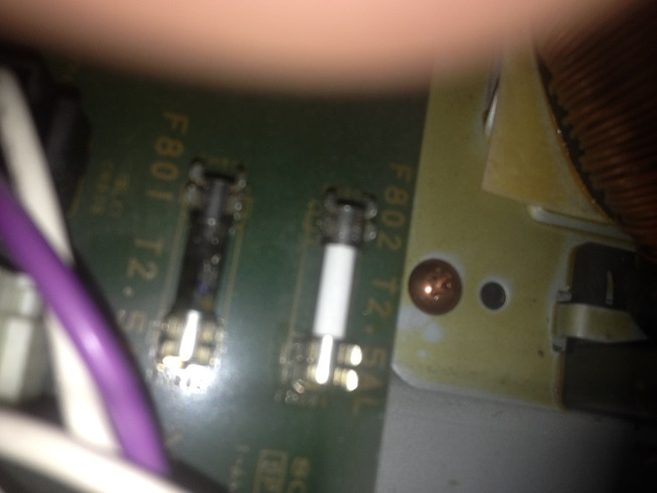

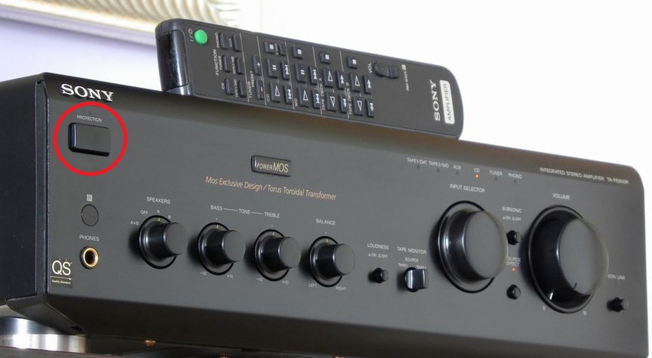

sziasztok, szeretném a segítségeteket kérni egy problémámban. Van egy Sony TA FE900R erősítőm, ami egyik napról a másikra nem mükszik. A Power/Protection gomb megnyomása után nem történik semmi. Relé click hangot nem ad, mintha semmi élet nem lenne benne. Távírányítóra sem reagál. Mi lehet a gáz? Vigyem el szakemberhez? Köszi az ötleteket.
Szia! Nézd meg a biztosítékot a belsejében! Ha szakadt, megbeszéljük a teendőket.
A hozzászólás módosítva: Máj 16, 2016
szia reloop, köszönöm a gyors reagálást. Na ez az ami tőlem távol áll
ne haragudj de nem vagyok vmi technikai zseni, ezt bevallom. Tudsz nekem fizikálisan segíteni valahogy? Üdv.
Szia. Azon a kis panelon keresd, ahová a hálózati zsinór bemegy. De ha műszered sincs, akkor lehet, hogy inkább szakemberrel kellene megnézetned.
A hozzászólás módosítva: Máj 18, 2016
O.K. köszi neked is steelbird. Na neki állok, jelentkezem, hogy mizujság. Üdv
Nos, látok 2 darab biztosítékot, az egyik fehér a másik pedig fekete, de gondolom a fekete a rossz, illetve az szakadt meg?
De most kerestem rá a neten és a fekete a jó színű és a fehér a szakadt.LOL. A képen látható a müködő biztósíték színe. Na lehet, hogy csak egy bizti okozza, ahogy reloop megjósolta? Megvárom, ő mit mond erre.
Szia! Nem tudjuk, hogy kiolvadt-e a biztosíték, meg kéne mérni az ellenállását áramtalanított készülék mellett. Ha 0Ω akkor jó, tehát vezet és további mérések következnek. Ha kiderül, hogy kiolvadt, akkor szintén feladat előtt állunk, ki kell deríteni mi okozta a túlterhelést.
Pár sorodból azt derítem ki, legjobb ha elviszed egy szerelőhöz.
Köszi, Megvárom reloopot, ő mit mond .
Ja, reloop volt, ok. Akkor elviszem Szakihoz. Köszi mindenkinek.
Szerintem a bal oldali bizti elszállt és kicsapódott az üveg falára az elpárolgott fémszál, legalábbis az szokott így kinézni. A másikról viszont csak méréssel állapítható meg, hogy hibás-e? Nem kerül sokba, vegyél két olyan biztit és cseréld ki. Aztán ha az is köddé válik, akkor jöhet a szaki...
Sziasztok, voltam szakinál. Kiderült, egyik bizti se vezet. Kicseréltük a biztiket és láss csodát életre kelt. 2 napja ugy mükszik, ahogy kell. Meglátjuk, mi lesz a jövőben, mondta menjek vissza, ha bármi probléma van. By the way én Legrand kapcsolós hosszabbítót használok a technika és az áram között. Lehet ez is ok? Köszönöm mindenkinek. Üdv Ambraxx
