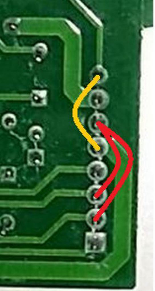

Kérdéseim a következől: a, A bekeretezett rész mennyire szükséges egység a működés szempontjából? Ha jól emlékszek, szimmetrikus bemeneti jel fogadására szolgál. A StBy-nak van benne része? b, Az a kérdéshez kapcsolódik. Mi lenne ha bekeretezett rész eltávolításra kerülne? (most hagyjuk ennek okainak, ésszerűségének firtatását!)Elvileg működnie kellene úgy is, a hisz műveleti erősítőt kivéve már üzemeltettem. c, A b és a kérdéssel is összefügg. Az átkötés c. képen látható ellenállások részei a StBy áramkörnek? A topológiából ítélve, -mert ott a StBy dióda is- az a kis sárga fólia kondik előtt lévő ellenállások. A piros vonallal jelölt árkötés nincs mosta z áramkörben. Ez nélkül az átkötés nélkül nem kapcsol be? Ezen a panelen ugye az egyessített MUTE StBy van, nem a gyári kapcsolás szerinti. Hogyan tudom leellenőrizni IC csere nélkül, hogy él-e az IC? A 24V mignon menetes izzónak lehet olyan belső ellenállása, hogy ne tudjon kellő áramot felvenni az erősítő? (Gondolatom szerint nem.) A zénereket kiemelve sem volt hajlandó megszólalni, de a soros izzók az áramkörben vannak továbbra is. Régen foglalkoztam már ezzel az áramkörrel, az a rajz sincs meg már, ami az eltéréseket jelöli a gyári kapcsoláshoz képest.

A Mute pontot kösd 100k ellenálláson keresztül a pozitív tápra!

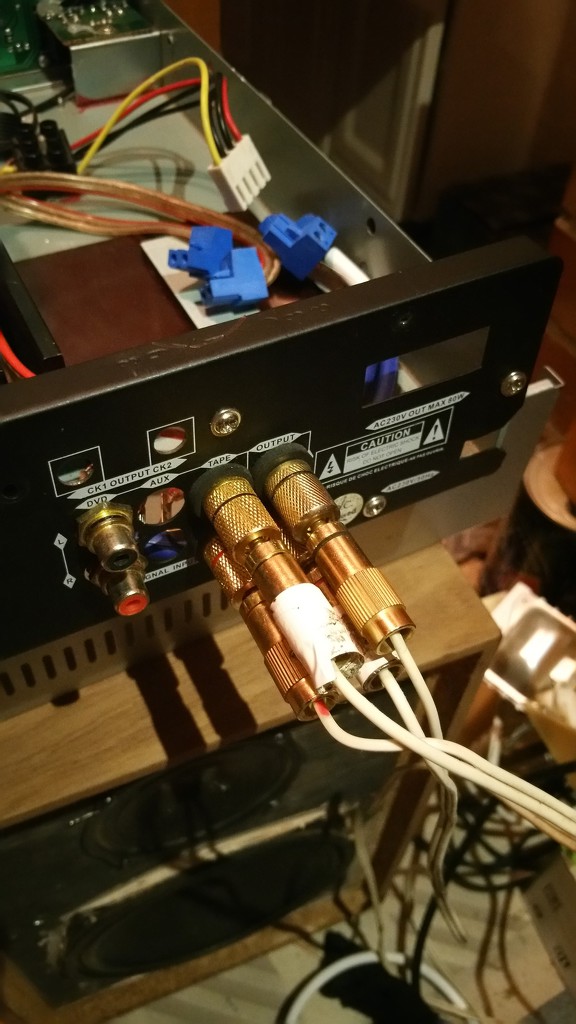

Ha az egyik oldal csak csúnyán torzítva szól, akár hogy forgatom a bemenetelt és a két hangdobozt, de az az oldal elég recsegve szól. Okozhatja az, hogy az egyik IC félig elhalódott? Hallgatás közben mozgattam és elég gányul van a kimeneti csatlakozó megoldva, előfordulhat, hogy összezárt.
Szia! A kevés ideig tartó zárlatot el szokta viselni. IC csere előtt nézd át a forrasztásokat és a vezetősávokat, hátha abban tett kárt a zárlati áram.
Rendben. Azért kérdeztem rá, mielőtt pákát ragadok, mert öltem már le ilyen IC-ét, és az biza elnémult mindörökre...
![]() Banándugós a kimenet, de mint írtam, elég vacak megoldású, abszolút ideiglenes, és elég közel is vannak egymáshoz, ezért átlósan betekertem szigetelőszalaggal a dugók végét, hogy ne érjenek össze. De mégis összeérhetett. A panelt kibontottam, teljesen pépnek látszik! Lehet a komplementer FET egyik fele szállt el a tokban, mert a teljesítménye meg van, csak olyan mintha nem lenne elég a tápfesz. Szkópom sajna nincs, most jó volna egy olyan kínai vacak panelműszer, hogy jelalakot nézzek.
Ezek alapján feltételezhető, hogy az IC-tokban keresendő a hiba.
A dugókra zsugorcsövet ajánlok, bármi legyen is a jövőbeni felhasználásuk.
Nos, gyanítom én is.
![]() A dugók bár klasszak, csicsásak, praktikusak, de hanyagolni fogom, és ezen a minőségi szinten tökéletes a csiptetős csalakozó is. Ezek egy rca ajzat helyére lettek berakva, kemény gumi bakra, de nem túl stabil így sem. Valami viszont nem hagy nyugodni. Nem adja le a 70W-ott szerintem. Nincs hangerő szabályzója, mobilról és PC- ről vezérelem ki. Youtoobon akár maxig felhúzható, nem tozít. Petsze ez jelszint kérdés. És ebből adódik a kérdésem, mekkora feszültséggel vezérelhető ki ez az IC? Bőven elviselnek ezek az IC-ék már 1-1,5V vezérlő feszt, nem? Most U^=62V terhelten. Jó nagy bordán vannak az IC-ék.
