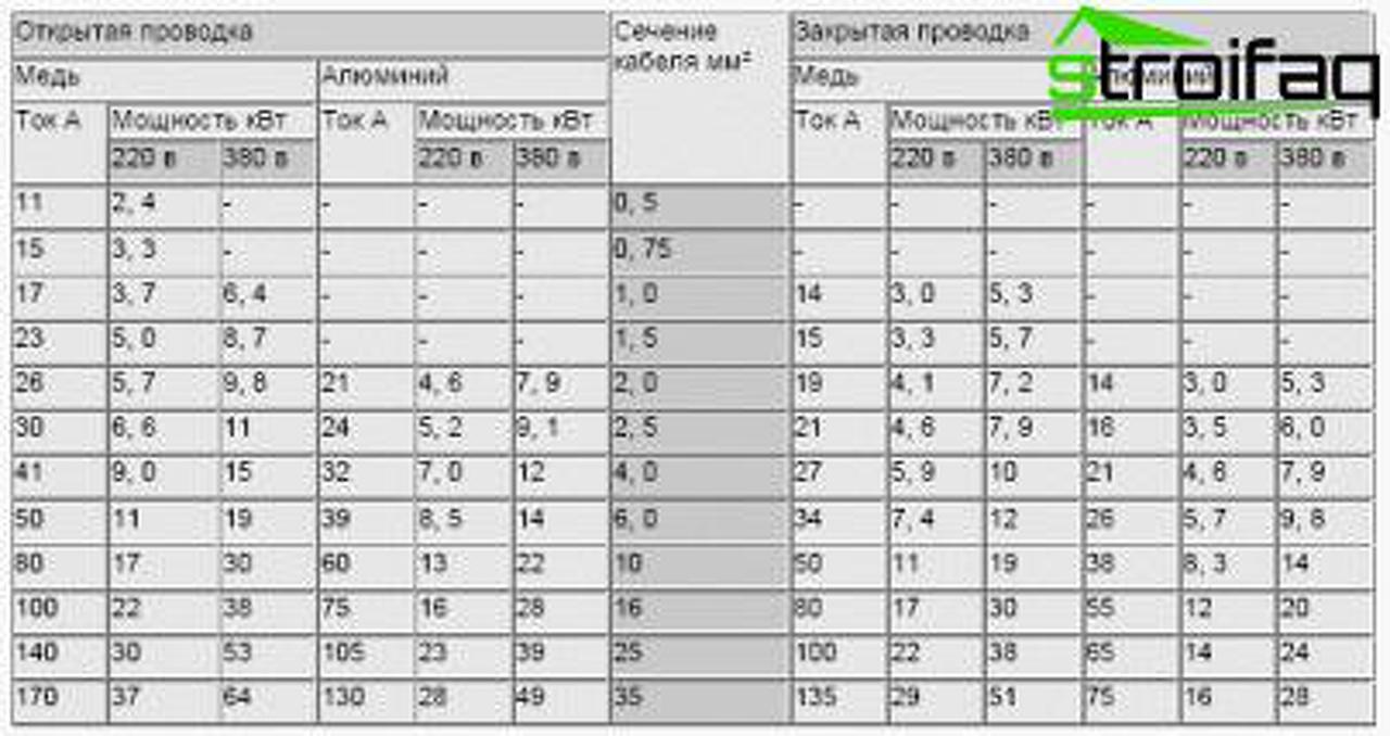

(#) gyuszo válasza szamóca hozzászólására (») Szept 14, 2016 /
Ebben a kinkben ez a táblázat szerepel.
Azért oda kell figyelni, mert ebben a fordításban azért vannak hibák is :
„Ilyen konstrukciók kerülhetnek vezetékeket lefektetni szegélylécek kábel csatorna, PVC doboz, hullámpapír és merev PVC-csövek, fém cső, fém tömlőket.”
hullámpapír ?

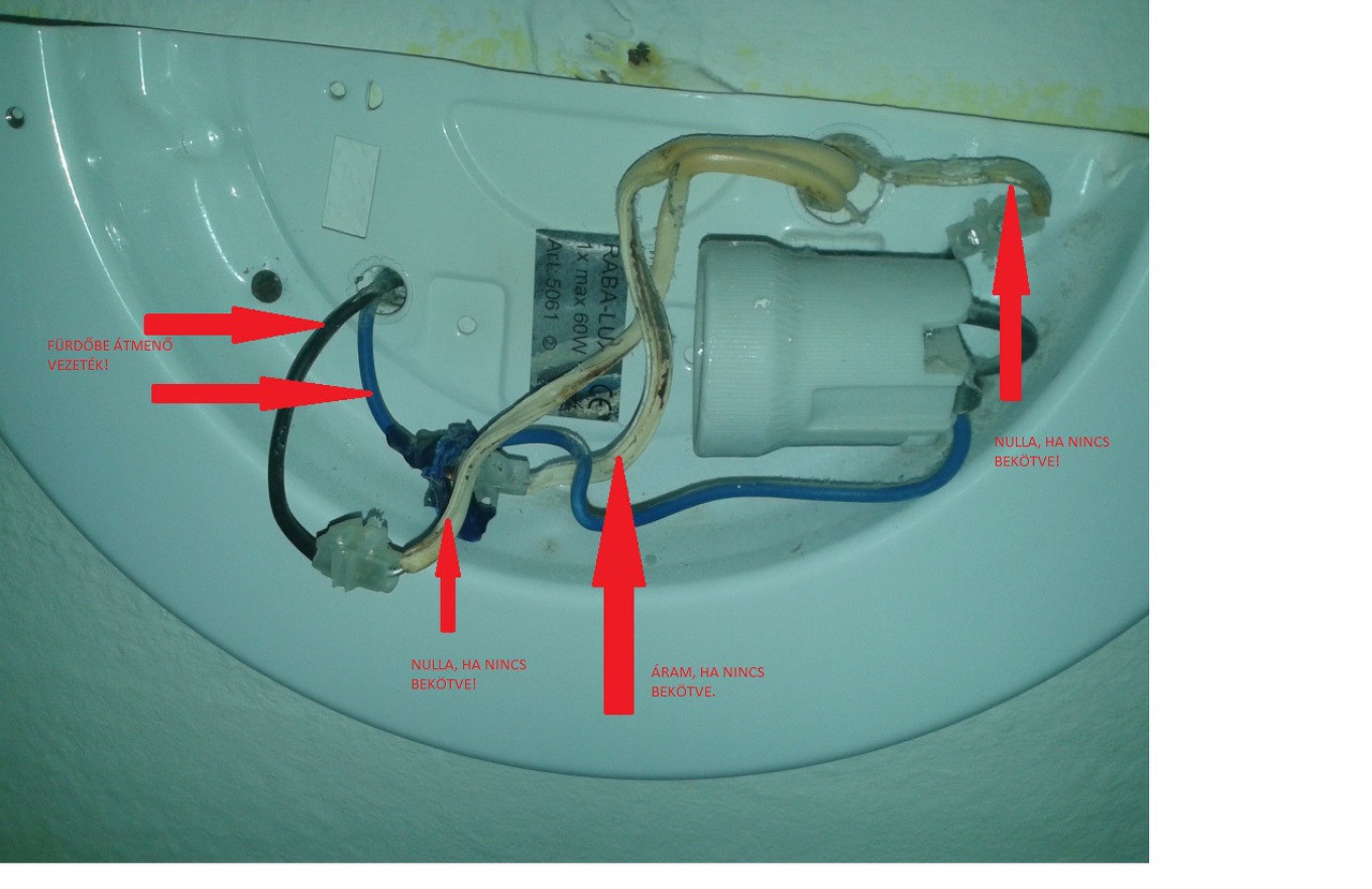

(#) huggybear hozzászólása Szept 18, 2016 /
Szeretnék egy kis segítséget kérni. Szüleim panel lakásába szerettem(nék) egy elszívó ventilátort beépíteni a wc-be, viszont a bekötésénél elakadtam. Korábban csináltam már ilyet a másik lakásukban, de most teljesen tanácstalan vagyok. A helyzet az, hogy van három alu vezeték. Ha nincs bekötve egyik sem, akkor van egy fázis és két nulla (legalábbis egyiken van áram, másik kettőn nincs). Ha viszont össze vannak kötve úgy, ahogy a képen látszik, akkor mindháromban mutat áramot a fázisceruza. Ugye nekem egy nullára és egy fázisra van szükségem a ventilátorhoz, de így nem tudom, melyik-melyik. Tudnátok ebben segíteni? Úgy van megoldva, hogy a fürdő lámpájának vezetéke innen van áthúzva. Ott ugyan az, mindkettőben van áram, ha felkapcsolom a villanyt, akkor egyikben megszűnik.
Fontos lenne, kérlek, ha módotokban áll, osszatok meg velem némi hasznos infót. Előre is köszi. G.
(#) Gafly válasza huggybear hozzászólására (») Szept 18, 2016 /
Kösd az izzóval párhuzamosan.
Fognak szeretni, ha "büdit" átfúvod a szomszédoknak
Gázkészülékek (nem illik ám csak úgy külön bekötni gépi elszívást...)?
