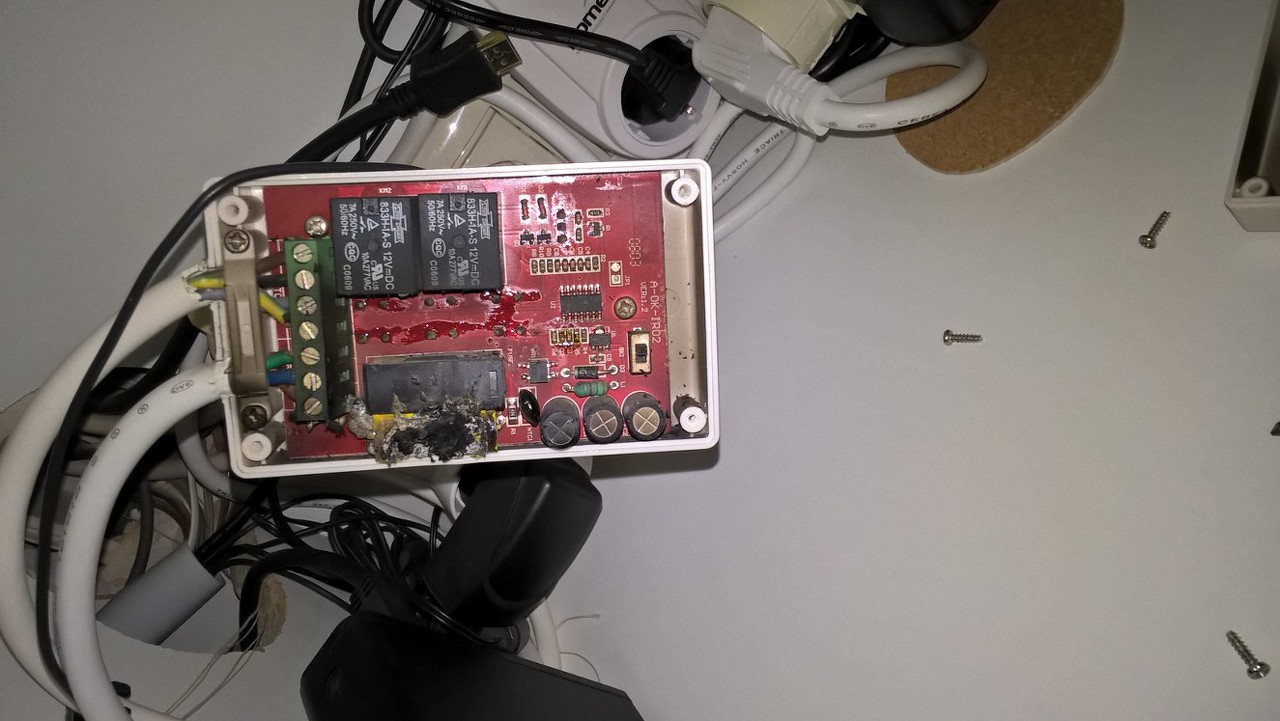

Van egy motoros vásznam ami infra távirányítóval vezérelhető.
Történt valami a vezérlő résszel, ugyanis egyszer csak elpukkant..nem tudom miért.
Van bármi ötletetek, hogy ezt hogyan lehet helyrehozni? Lehetséges esetleg javítani vagy összerakni egy egyszerű infra vezérlőt le,fel és stop funkciókkal?
Full amatőr vagyok sajnos..annyit tudok, hogy a vászon motorjánál egy potméterrel állítottam be, hogy meddig engedje le.
Hálásan köszönök minden segítséget!
(#) Sebi válasza krysn95 hozzászólására (») Szept 23, 2016 /
Nem látom teljesen reménytelennek a javítást. A mi eldurrant, az egy (valószínűleg nem megfelelő minőségű) kondenzátor, ami a tápfeszültség előállításáért felelős. A mellette lévő feketét nem tudom mi lehet.
Mindenesetre némi rajzolást nem lehet megúszni, mert a zárlatba menő kondi magával vihetett néhány más alkatrészt is a sírba...Én először megkeresném azt a pontot, ahol a tápfeszültség keletkezett (a kondi és graetz után) és oda külső tápról beadnék egyenfeszt - kiderítendő, hogy a processzoros rész életben van-e.

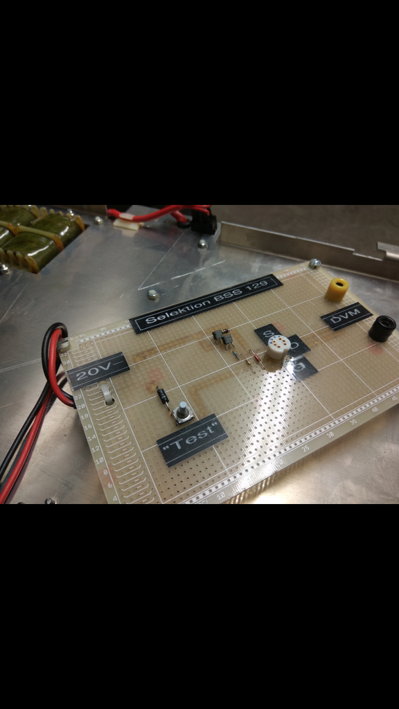

Ez mi célt szolgál? Tranzisztor teszter? Vagy mi? Mi az a DVM?
A hozzászólás módosítva: Szept 26, 2016
(#) Bender92 válasza brumbrus hozzászólására (») Szept 26, 2016 /
A G-D-S cimkékből inkább fet teszterre gondolok a DVM pedig a digital voltage meter vagyis digitális feszűltség mérő lenne.
Remélem tudtam segíteni. Ha hülyeséget írtam a kollégák kijavítanak.
(#) granpa válasza brumbrus hozzászólására (») Szept 27, 2016 /
FET teszter, a DVM-et (feszültségmérő) azokra a pontokra kell kötni.

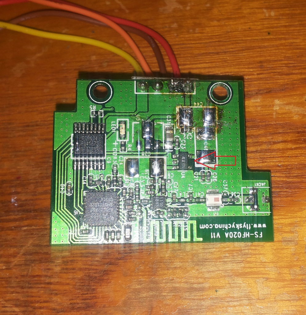

A jelölt alkatrészről keresnék egy adatlapot. Esetleg van elképzelésetek mi lehet az?
Előtte a panelon egy 3,3V stab volt, ami működőkepés, de a panelen a GND és az OUT láb sípol.
(#) Tasznka válasza Mircsof hozzászólására (») Szept 29, 2016 /
Ha minden igaz,akkor az egy LDO 2,5V -os ...pl :Ez
De itt 1 rajz ,ami nagyjából a panelre hasonlít.
A hozzászólás módosítva: Szept 29, 2016
(#) Mircsof válasza Tasznka hozzászólására (») Szept 30, 2016 /
Helló!
Igen ez lesz az. Sajnos nem ott a hiba, és nem is a 3,3V stab a hibás hanem jó eséllyel a rajzon levő U3.
Reméltem hogy a stab lesz a hibás vagy az általad beazonosított alkatrész, mivel a stab GND és az OUT lába rövidzárlat mutatott, de ezeket eltávolítva, és labortápról áramkorláttal a 3,3V stab kimenetére feszültséget adva 1A áramnál az U3 melegszik.
Gondolom az U3 nem igazán pótolható...
Rajta levö felirat nem mond sokat:
1110 ibas
(#) Tasznka válasza Mircsof hozzászólására (») Szept 30, 2016 /
1110
A beszerzése még kérdéses.

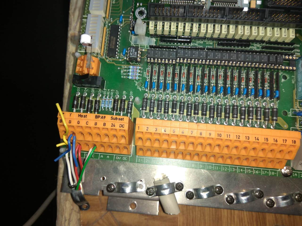

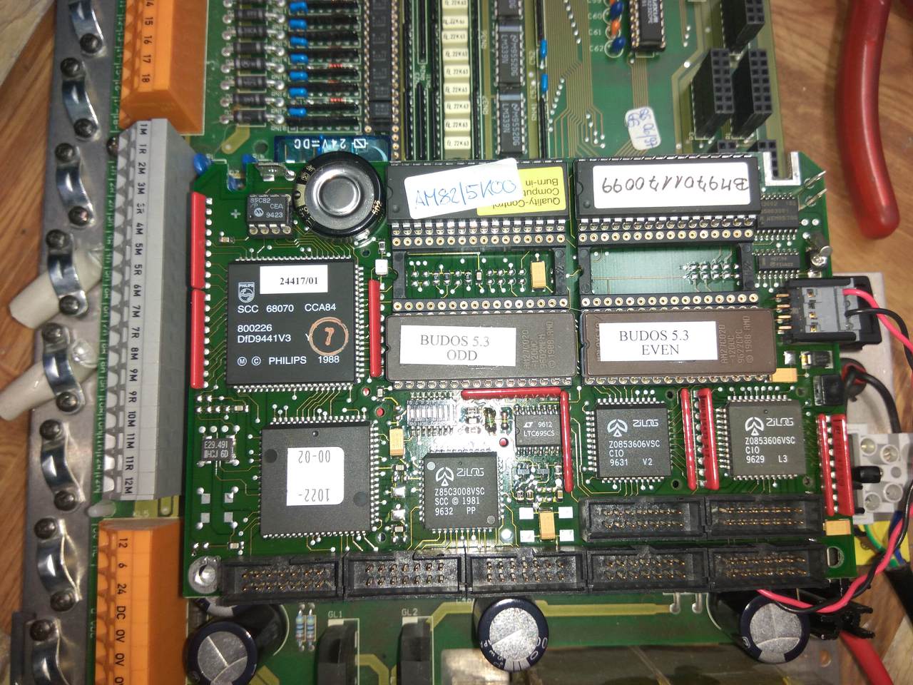

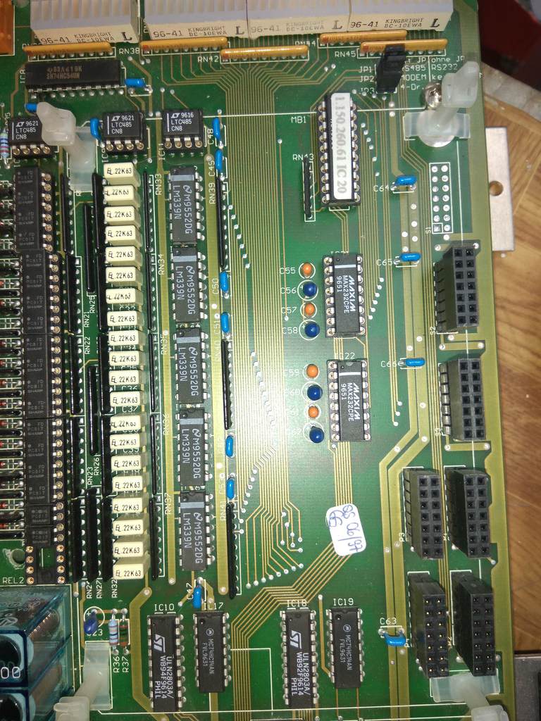

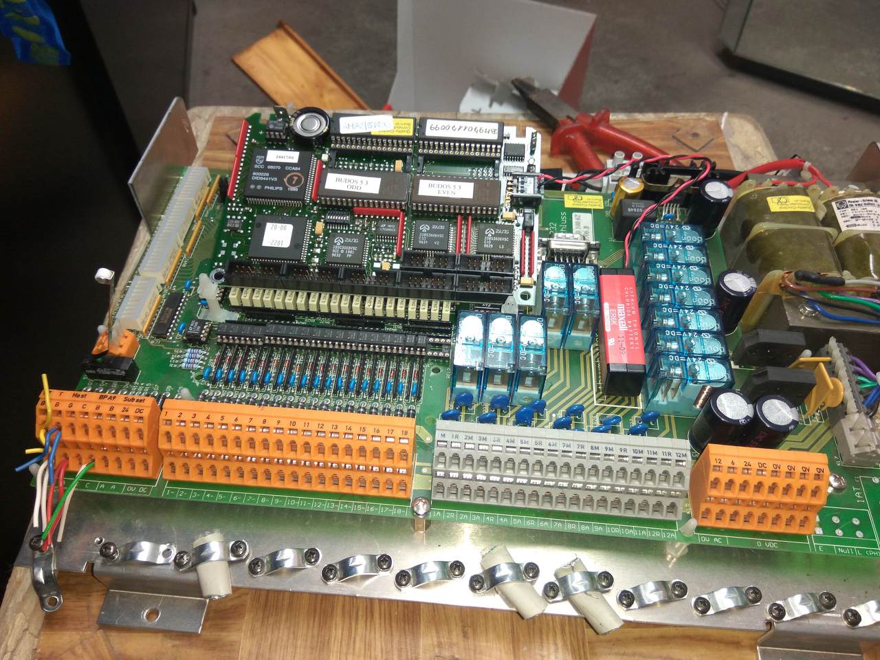

Üdv! Csináltam egy csomó képet egy készülékről. Valaki ezek alapján meg tudja állapítani, hogy mi ez? Esetleg a típusát? Van rajta soros port azon keresztül nem bírnák kinyerni infót róla.
A hozzászólás módosítva: Okt 2, 2016

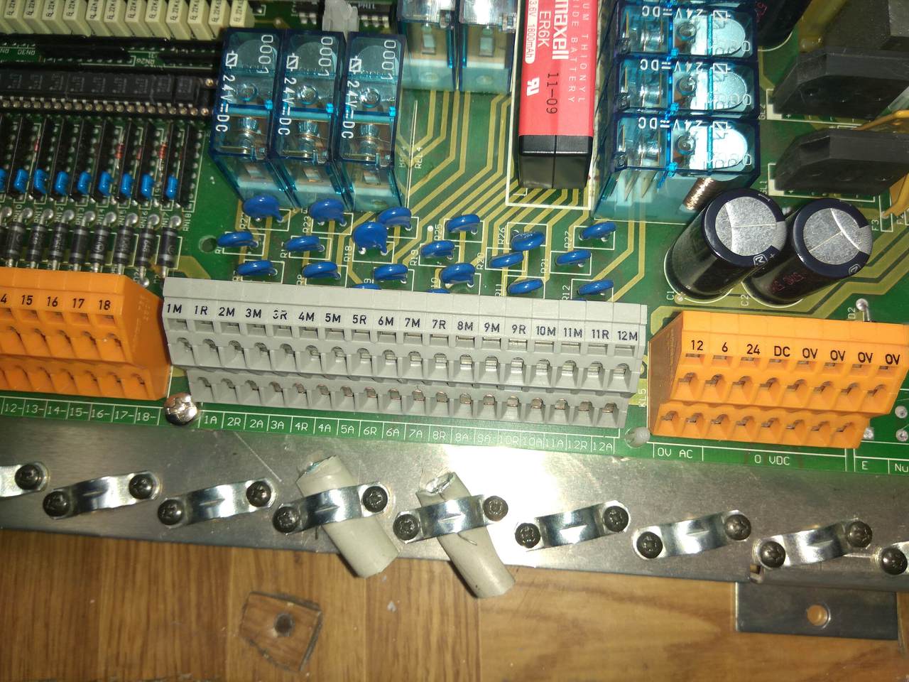

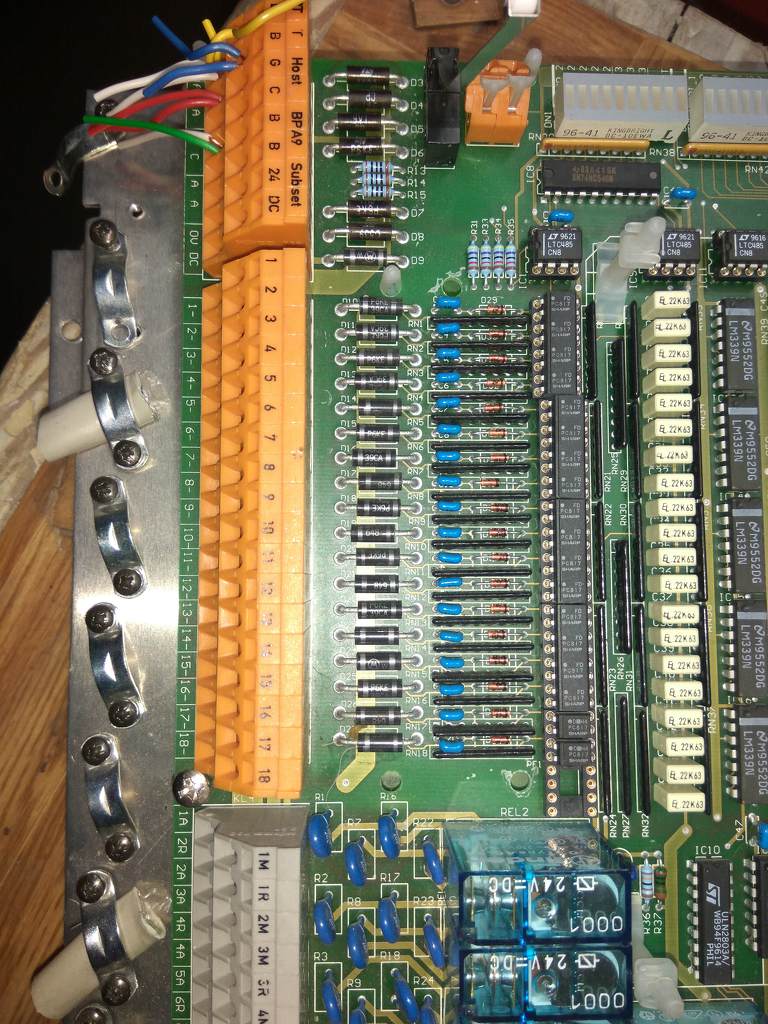

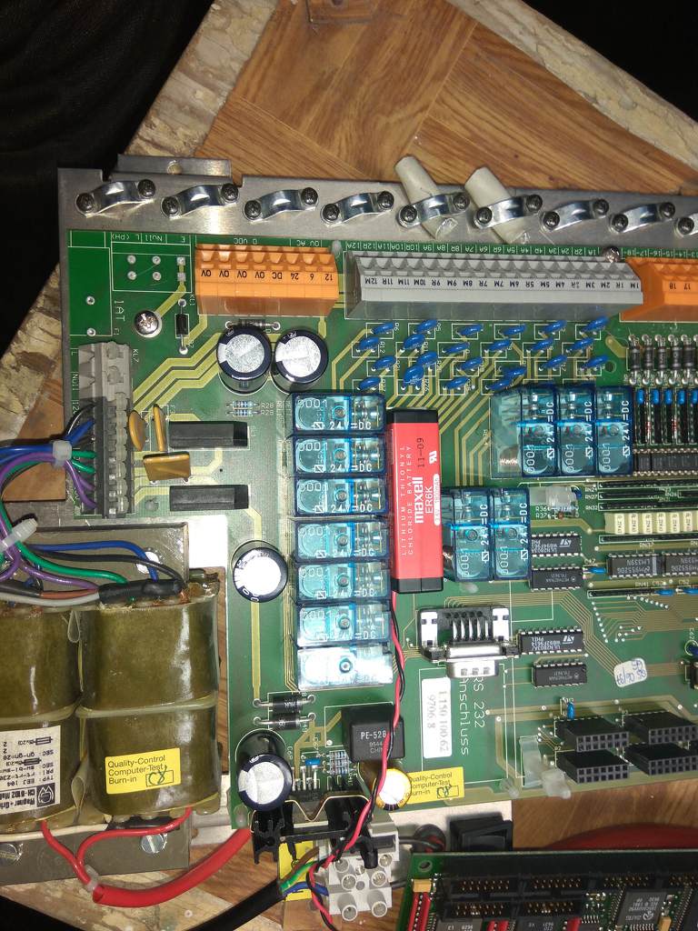

(#) brumbrus hozzászólása Okt 2, 2016 /
És még 2:
(#) Buvarruha válasza brumbrus hozzászólására (») Okt 2, 2016 /
Valószínűleg valami egyedi ipari gép vezérlője.
(#) kadarist válasza brumbrus hozzászólására (») Okt 2, 2016 /
Ez valami retró PLC lesz.
(#) brumbrus válasza kadarist hozzászólására (») Okt 2, 2016 /
És soros porton nem lehetne róla infót kimerni? Esetleg hogy bírnám programozni?
(#) Bakman válasza brumbrus hozzászólására (») Okt 2, 2016 /
Minden bizonnyal mindkét kérdésre igen a válasz, csak elő kell venni a használati utasítását/adatlapját. Már ha van, illetve egyértelműen be lehet azonosítani a szerkezetet.
(#) Ktulu válasza brumbrus hozzászólására (») Okt 2, 2016 /
Leghamarabb az EEPROM és EPROMokat olvasnám be. Gyakran lehet bennük különböző szövegeket találni.
(#) brumbrus válasza Ktulu hozzászólására (») Okt 2, 2016 /
Hogyan olvassam be?
EPROM-olasóval. De ha van a lapon valamilyen szöveg, akkor az is támpotot nyújthat.
(#) teszti válasza brumbrus hozzászólására (») Okt 2, 2016 / 2
Ismerős volt valahonnan ez a panel. Bővebben: Link
(#) brumbrus válasza teszti hozzászólására (») Okt 2, 2016 /
Igen. Csak már unom a polcon nézni és azt sem tudom mit kezdhetnék vele
(#) rascal válasza brumbrus hozzászólására (») Okt 2, 2016 /
Alkatrészenként felhasználod valami másra.
(#) vargaf válasza brumbrus hozzászólására (») Okt 2, 2016 /
Megfelelő leírás nélkül nem tudsz vele kezdeni semmit. Valószínűleg speciális célokra készült, szoftvere az EPROM-ban van, arról pedig nem tudjuk hogyan működik.
Németországi elektromos hulladékból való. Igen gazdagon megtöltik ott a kukákat(már van 2 tökéletes szünetmentesem hulladkból).Ebből a plc szerűségből is volt egy 10 db. Ebből gondolom, hogy nem valami speckó gépet vezérelt, de ki tudja?!

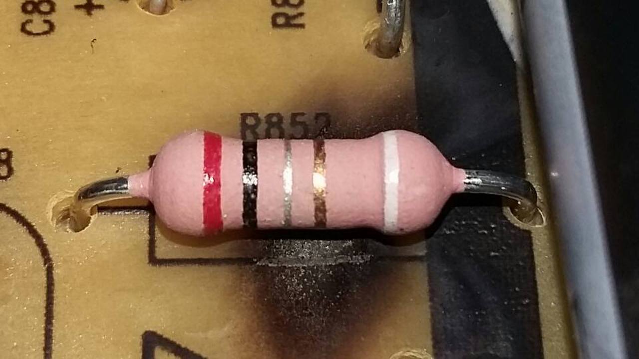

Sajnos a különböző kalkulátorokban nem tudom megadni a képen látható ellenállás színkódját, így nem tudom milyen volt pontosan. Egy monitorban szállt el aminek a tápja vizet kapott.
Valaki meg tudja mondani milyen érték volt? Nem tudom mennyi az esélye, hogy működni fog a monitor a csere után, mert máshol nem látok hibát, és ez közvetlen a diódák és a nagy kondi után volt az áramkörben. Zárlatos alkatrészt nem találtam.
