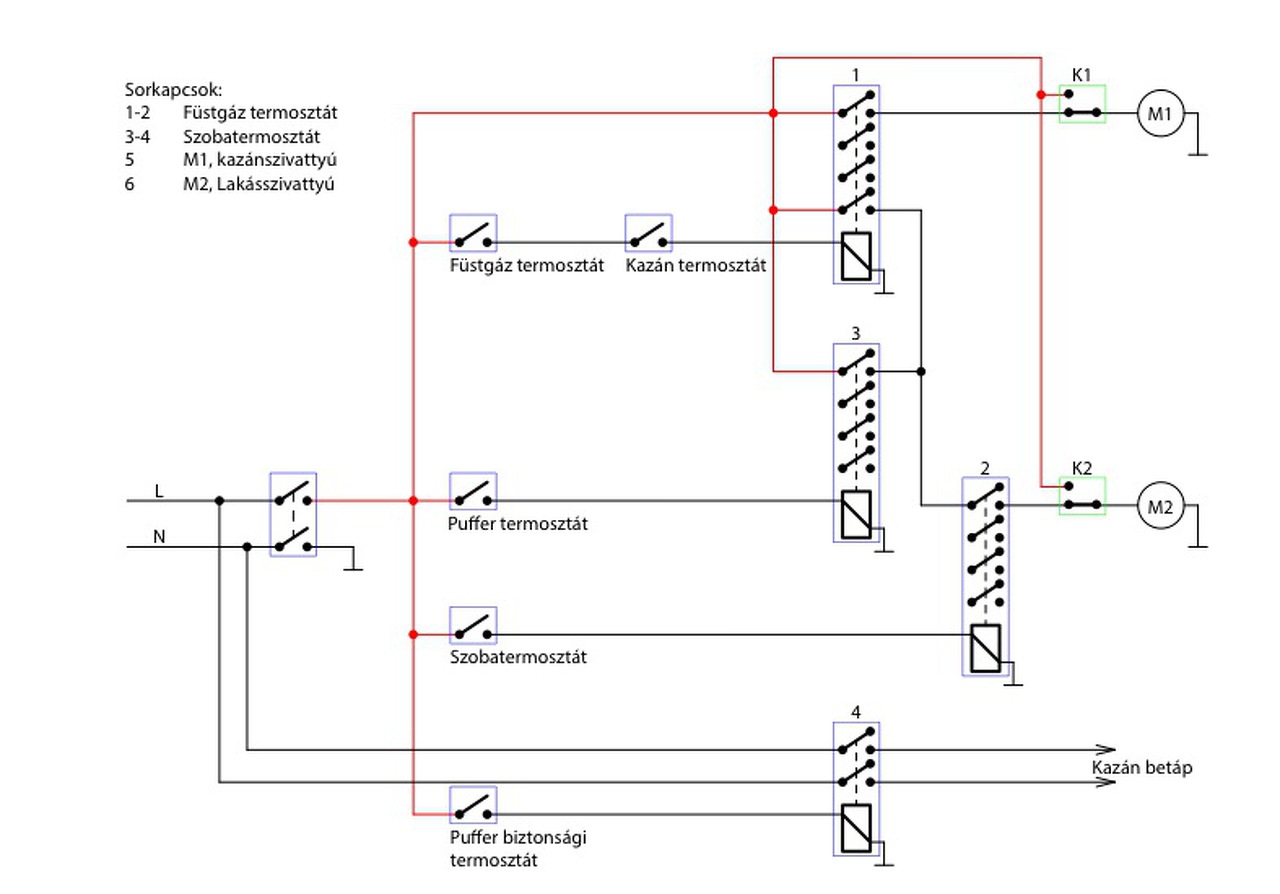

Úgy érted, hogy csak termosztátokkal nem lehet megoldani? Ha igen, akkor a sejtésed hibás. Igaz, ehhez az is kell, hogy a szaki, aki a rendszert készíti, tudja, hogy miről van szó. Ha a fűtésszerelő elrontja, elektronikával nem lehet kijavítani, egyébként járható út a csak termosztátok használata. Egyszerű, villanyszerelő is meg tudja csinálni, a felhasználó is tudja hangolni a rendszert.
Úgy értem igen. Volt szerencsém egy olyan rendszerhez, amit a fűtésszerelő megfelelően kivitelezett, villanyszerelő napokig oda járt újabbnál újabb ötletekkel és az lett a vége, hogy egy LM358-as köré épülő elektronikával lehetett megoldani a dolgot. Konkrétan az volt a baj, hogy a kazán ugyan felfűtötte a puffert 90°C-ra, de vissza is hűtötte 60°C-ra, a kazán felé...

Ha valamelyik szaki nem ért hozzá, akkor mindegy is. Sok ilyen rendszert készítettünk, vidáman működnek.
Ez is igaz... Sémát megosztanád velünk?
Melyiket? Eddig még két egyformát nem építettünk. Van benne egyszerű és összetett is.
Ha jól látom, akkor a második rajzon a lakás szivattyú akkor is tud menni, ha a pufferben 20 fokos víz van.
A puffer biztonsági termosztát mit csinál, hol érzékel?
Nem jól látod. A puffer termosztát hűtés üzemmódban működik. Ha alacsony a vízhőmérséklet, akkor a termosztát nyit, a motor nem kap áramot. A biztonsági termosztát a puffertartály alján van. Ha tele a tartály, leállítja a kazánt (forgácségető), megelőzve a túlmelegedést. A puffer kb. fél napig tudja ellátni a lakást fűtéssel, persze nem 16 °C-ról indítva. Mire az tele lesz, meleg van a lakásban is, csak pótólni kell a veszteséget, nem felfűteni a lakást.

Bizonyára kerülőág van a kazán és a lakás között, ami a puffert kerüli meg. Ennek egy hátránya tud lenni, ha ötrétegű csővel van szerelve, mert hiába írják rá a 90 fokot a csőre, azt nem szereti. A héten szedtünk szét egy ilyet. A második rajz megvalósítása mennyibe van, dobozolva?
Az adat nem nyílvános. Mivel kis mennyiségű termosztátot (és minden egyéb szerelési anyagot os) hozunk el évente egy boltból, jelentős kedvezményt kapunk. Listaáron olyan 70 e Ft-ból megvan az elektromos rész anyagköltsége. Persze dobhat még pár Ft-ot az áron pl. aggregátorozási lehetőség: átkapcsoló, Fi-relé stb., monitorozó egység valamelyik szobába...

Értem. Nem olcsó. Mondjuk egy finder relé talppal csak 4000,- (kétmorzés), a termosztátok meg 12-15000,- ha merülőhüvelyesek. Füstgáz termosztáttal nem dolgoztam még és eddig senki nem tudott meggyőzni, hogy annak mi a szerepe. Esetleg némi tapasztalatot megosztanál?
Nézegettem a tech cég által gyártott/forgalmazott cuccokat. Azokat nem építeném be.
Mechanikus termosztátot nem lehet finoman és/vagy pontosan szabályozni. A füstgáz termosztát kb olyan, mint egy normál termosztát, de K típusú hőelem van benne, bírja a magas hőmérsékletet.
Ha a kazánban kialudt a tűz, akkor a szivattyú nem pörgeti a vizet, mert onnan már a víz fűti a kazán belső terét. Eleinte mi sem használtuk, de pár visszajelzés után az a tapasztalat, hogy jobb, ha van. Csak a víz hőmérsékletét mérni nem jó. Általában a tűz alszik ki előbb, mint a víz hűl vissza adott értékre. Lehet, hogy furán hangzik, de így tényleg több hőt ki lehet aknázni a rendszerből.
