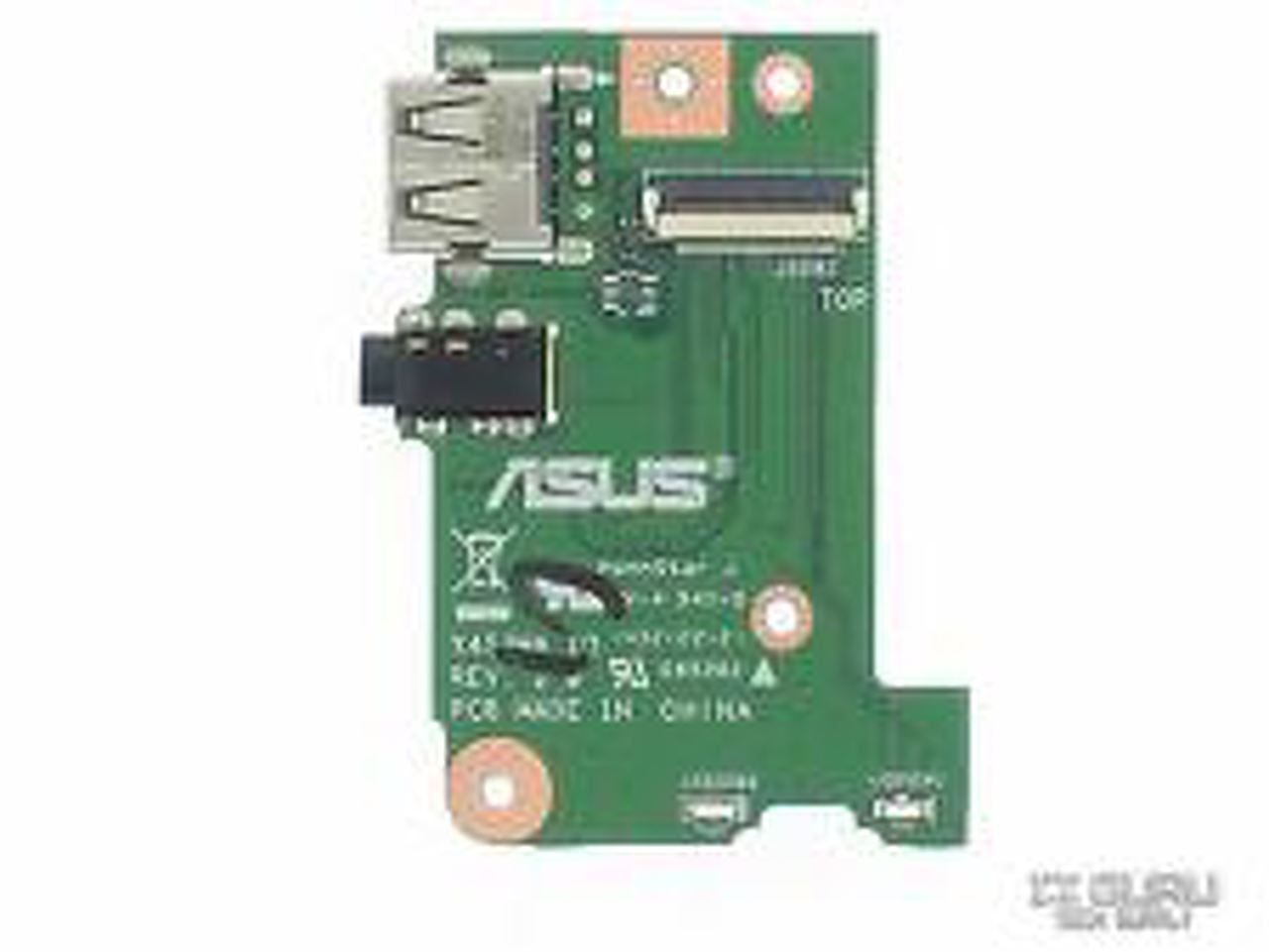

(#) Buvarruha válasza golem hozzászólására (») Szept 24, 2016 /
Azt azért jó lenne tudni, hogy mit csináltak vele!
(#) golem válasza Buvarruha hozzászólására (») Szept 24, 2016 / 1
IO board csere ezen van a fülesnek a csatlakozója képen látható alkatrészt cserélték
Hát eléggé baromságszagu....

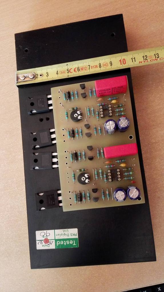

(#) misi93 hozzászólása Szept 26, 2016 /
Az alábbi képen megfelelő lehet az elrendezés? Arra gondolok, hogy a fetek felfelé vannak és nem adnak sok hőt át a bordának. Illetve átadnak, csak mivel a meleg felfelé megy ezáltal a hűtőborda alsó része nem veszi ki a részét a hűtésnek. Jól gondolom? Amúgy 2X130W VF2 végfok lenne majd.
Vagy nyugodtan felcsavarozhatom így a Feteket?
