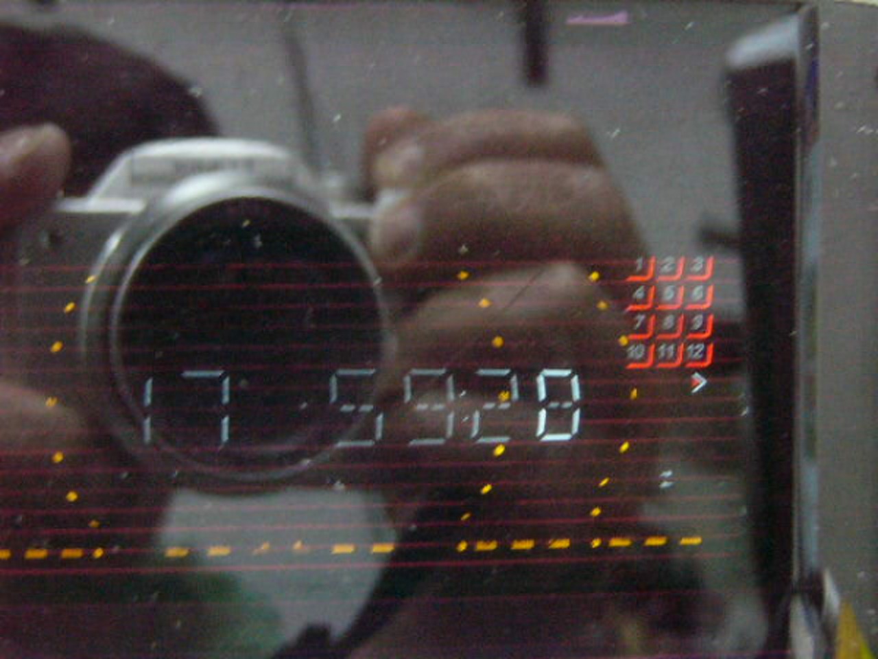

(#) eSDi válasza b10up hozzászólására (») Feb 28, 2016 /
Egyenlőre nem tudom mi lehet a gond. A karakter kódját jól raktad össze? Meg nem teljesen tiszta, de mintha először a DCRAM-ba kellene írni, és az utána kerül ki a kijelzőre egyszerre. Fura, hogy a beállítások meg működnek.
(#) b10up válasza eSDi hozzászólására (») Feb 28, 2016 /
Közben meglett a baj, egyrészt ahogy írtad, üres karakterekkel fel kell tölteni az egész memóriát, különben tele lesz memóriaszeméttel - nálam legalábbis minden indítás és reset után megmarad benne.
Ezen kívül bár minden 8. bit után a CS lábbal jeleztem az átvitel végét, ha adat van, akkor a parancs és az adat között nem kell, csak a legvégén.
A pontmátrixos rész a 4-15-ös rács, én az elsőbe próbáltam írni először, azt viszont nem lehet közvetlenül szegmensenként írni, hanem létre kell hozni egy "karaktert", ami a szükséges tartalomnak megfelelő, majd azt kiíratni egy következő paranccsal a megfelelő helyre.
Ezt a felső 3 rácsnál külön-külön el kell játszani, ráadásul nem sorrendben vannak bekötve a szegmenseik, szóval most rajzolok egy "térképet" hozzá.
Mindenesetre most már tudom, hogy hogyan működik a vezérlője, nemsokára építek PIC-es vezérlőt hozzá.
Köszönöm a segítségedet!

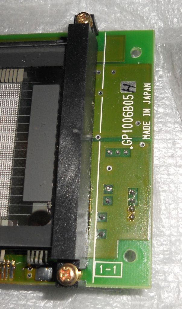

(#) DecebaL hozzászólása Szept 28, 2016 /
Jó pár évvel ezelőtt hozzájutottam egy Futaba GP1006B05 256x64 VFD-hez, akkor eltettem nem volt időm vele foglalkozni. Most van egy kis időm rá de nincs adatlapom hozzá és a google sem a barátom. Kértem a Futaba-tól, de válaszra sem méltattak. Abban bízom, hogy valaki ismeri vagy van adatlapja és ki tud segíteni.
(#) pbalazs válasza DecebaL hozzászólására (») Szept 28, 2016 /
Adatlapom nincs ugyan, de ötletem van: a csati utáni 3 IC összetartozik, és nem érdemes velük foglalkozni, mert mikrokontrolleres áramkört alkotnak, és ismeretlen a programja. Valószínűleg karakter generátor, meg ilyesmi van benne. Én inkább a 9db nagyon hasonló IC-ről próbálnék adatlapot találni, mert azok valószínűleg valami shift regiszter-kijelző meghajtó kombinációk, és jellemzően kommersz IC-k. A mikrokontroller valószínűleg ezeket hajtja meg, amit te is megtehetsz a saját mikrokontrollereddel.
(#) DecebaL válasza pbalazs hozzászólására (») Szept 28, 2016 /
Jó ötlet, futok vele egy kört mert szerintem ez is járható útnak tűnik.
