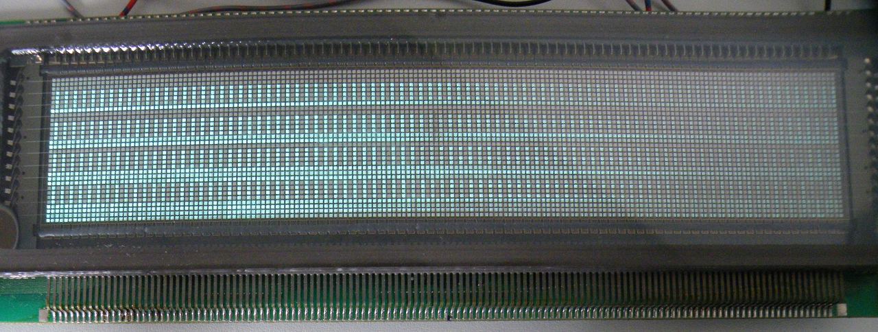

Lenne egy kisebb gondom. Adott egy 170x32-es mérettel rendelkező VFD. Fizikális mérete: 226mm x 60mm. Sikerült életre keltenem, de nem az igazi. Szerintem a fűtés nem megfelelő valami oknál fogva. A fűtőfeszültségem 6V AC és 338mA. A rácsfeszültségem 40V DC. A rácsfeszültség és a vezérlőfeszültség (5V DC) GND-je közös, továbbiakban GND. Ha ezt a GND a fűtőfeszültség egyik vagy másik oldalára kötöm, ennek megfelelően baj vagy jobb oldalon lesz szép erőteljes a kép, a másik oldal elhalványodott. Lásd mellékelt kép(AC_jobb2, AC_bal2). Ha a fűtést a futes.jpg-nek megfelelően használom (elektroncso.hu-ról, R1,R2 100Ohm, D1 4,7V Zener, és C1 100uF), akkor ugyan egyenletes a kép (AC-zener2), de nagyon halvány. Hogyan tudnám növelni a fényerőt? A kijelző egy buta kijelző, mikrovezérlővel hajtom meg, vezérlés nélkül az éppen dolgozó szegmens világosan és erősen világít, de ugye itt most multiplexelve vagyok, emiatt is lép fel fényerő csökkenés, ezt tudom,de talán nem ennyinek kellene lennie. A hozzászólás módosítva: Júl 6, 2016
Középleágazásos trafó fog kelleni neked ebben az esetben. A közepe lesz a GND. Mással nem lesz jó (max. DC-AC átalakítóval) szerintem, mert elég nagy a kijelző.

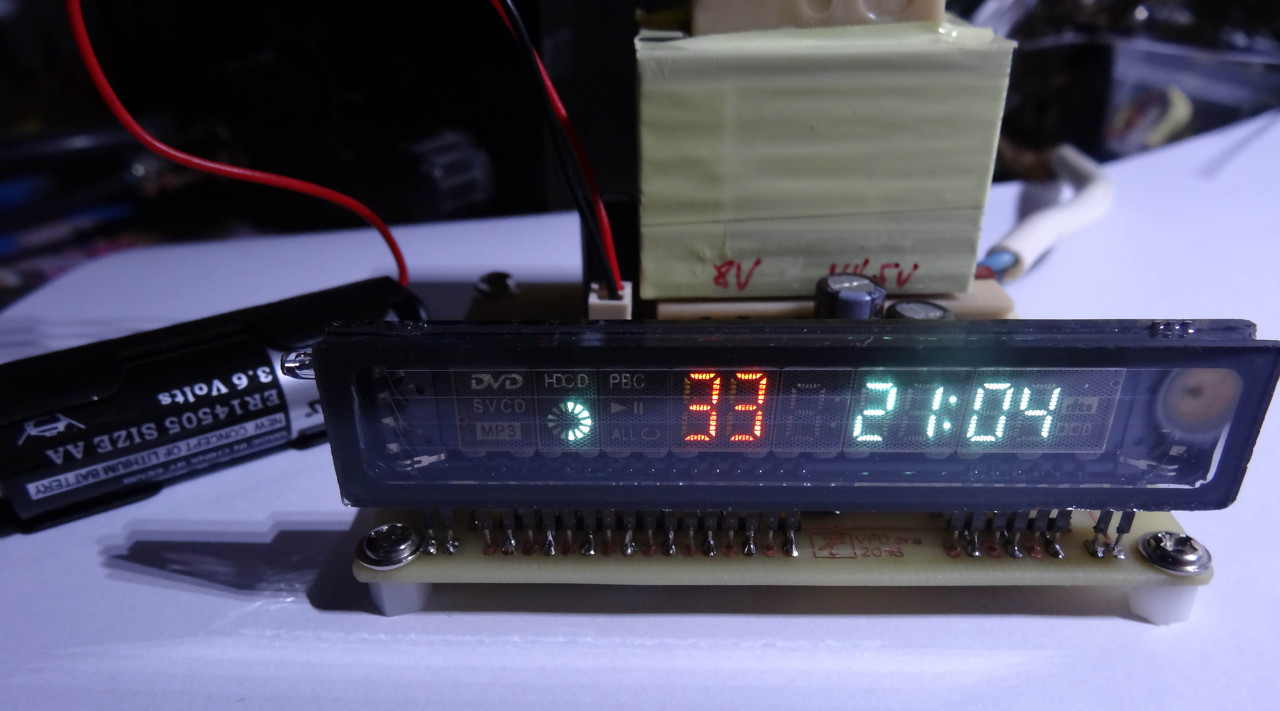

Tekertem egy trafót, és csináltam egy tesz áramkört. A megoldás jól működik.
Mivel a trafó valami oknál fogva nagyon melegedett, csináltam neki egy DC/DC konvertert ugyan akkora területen. Így egy 12V-os dugasztápról megy.

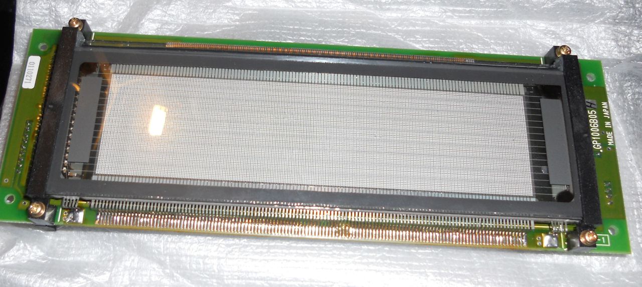

Jó pár évvel ezelőtt hozzájutottam egy Futaba GP1006B05 256x64 VFD-hez, akkor eltettem nem volt időm vele foglalkozni. Most van egy kis időm rá de nincs adatlapom hozzá és a google sem a barátom. Kértem a Futaba-tól, de válaszra sem méltattak. Abban bízom, hogy valaki ismeri vagy van adatlapja és ki tud segíteni.
Adatlapom nincs ugyan, de ötletem van: a csati utáni 3 IC összetartozik, és nem érdemes velük foglalkozni, mert mikrokontrolleres áramkört alkotnak, és ismeretlen a programja. Valószínűleg karakter generátor, meg ilyesmi van benne. Én inkább a 9db nagyon hasonló IC-ről próbálnék adatlapot találni, mert azok valószínűleg valami shift regiszter-kijelző meghajtó kombinációk, és jellemzően kommersz IC-k. A mikrokontroller valószínűleg ezeket hajtja meg, amit te is megtehetsz a saját mikrokontrollereddel.
Jó ötlet, futok vele egy kört mert szerintem ez is járható útnak tűnik.
