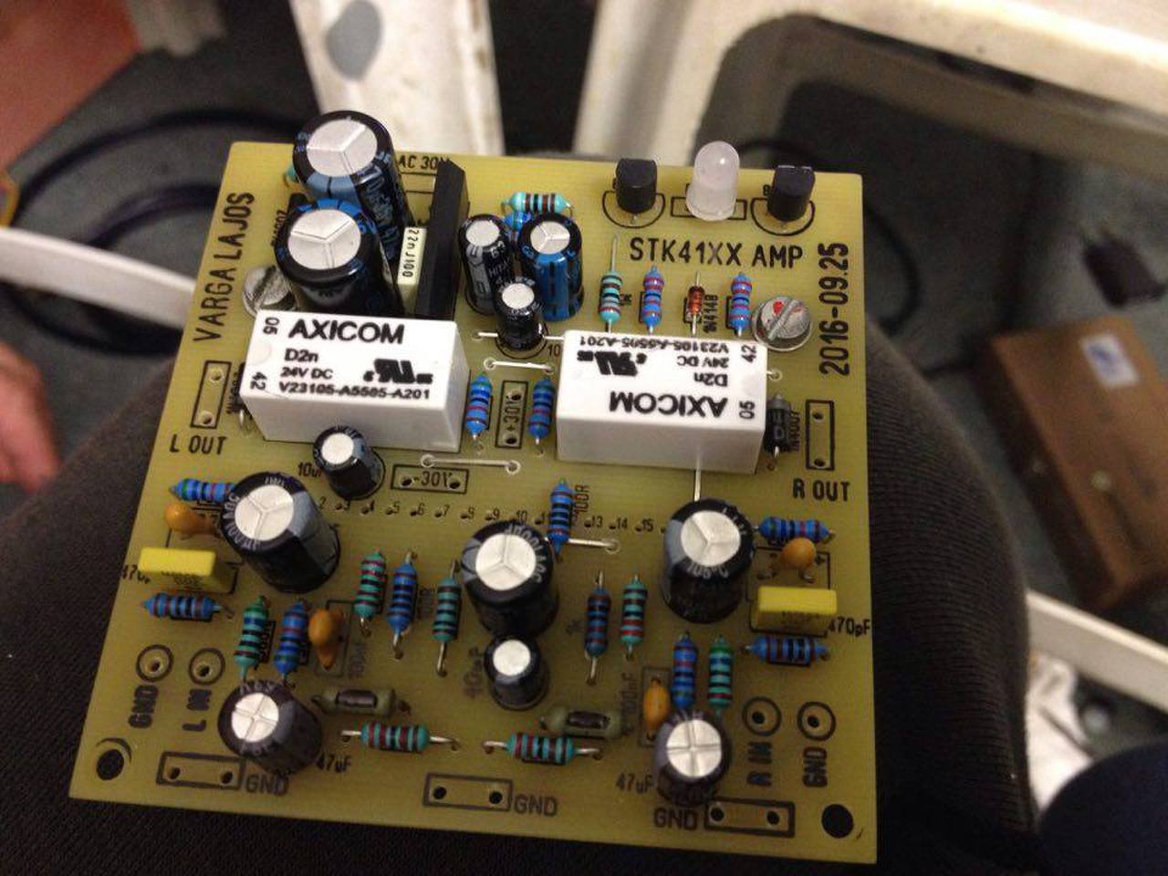

(#) lajos1969 válasza scooby_ hozzászólására (») Szept 27, 2016 / 3
A védelem kész! Kipróbálva, működik!
(#) scooby_ válasza lajos1969 hozzászólására (») Szept 27, 2016 / 2
Szép!
Bár az a picinke relé elég aggasztó. Ha vissza olvasol, volt szó róla, hogy miért nem a legjobb választás. Bár nem tudom, hogy végül milyen következtetés lett levonva a tanultakból.
(#) szamóca válasza scooby_ hozzászólására (») Szept 27, 2016 / 2
A relé kontaktus, bontáskor van nagy igénybevételnek kitéve. Tehát ha vész esetén bontani kell, az ívhúzás, elhasználódás ilyen kis áramú, (0,5AAC) kis érintkezőtávolságú relé esetén igencsak hagy kívánnivalót maga után.
Majd kiderül épp ilyen volt kéznél!

(#) lajos1969 válasza lajos1969 hozzászólására (») Szept 28, 2016 /
Kész a másik panel is! Ha lesz STK akkor próba.
Addig is itt vannak a végleges, elvileg jó tervek. beültetés során még volt egy két hiba amit javítottam a terven!

Az a 100 ohm, ami az STK 12-es lába felett megy, nem lesz útban?
(#) lajos1969 válasza kistee hozzászólására (») Szept 29, 2016 /
Nem! Mert az iC a forrasztási oldalon lesz!
A két darab M3-as csavarral a hűtőbordához rögzítve!!
