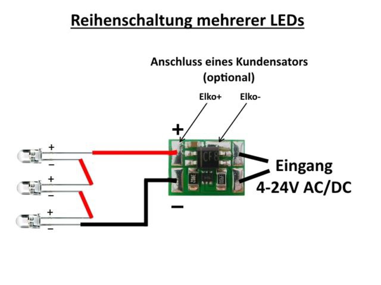

(#) ktamas66 válasza world-s hozzászólására (») Szept 28, 2016 /
Ennyi előtétellenállás rengeteget elfűt. A ledeket sorba kellene kötni és úgy adni neki tápot testreszabva egy kis DC/DC konverterrel. Akár áramgenerátoros is lehetne, mint pl. a MIC3287. Ráadásul ez PWM jellel szabályozható is és közvetlenül mehetne akár az akkuról.
(#) world-s válasza ktamas66 hozzászólására (») Szept 28, 2016 /
Értem.
Ezt kimondottan a ledekre ajánlod? (a ledjeim kékek)
Tudsz olyan kapcsolást ami ami egyszerű és tuti működő? Vagy kész dolgot ami viszont kicsi is?
PWM-mel hogy gondolod?
Mert mindig ilyen esetben kiderült, hogy itt meg ott van buktató. És van ahol már a kész összeragasztott jelmezt meg kéne bontani, és azt csak tényleg akkor teszem meg, ha biztosra tudok menni, mert nagyon sok zsákutcám volt már.

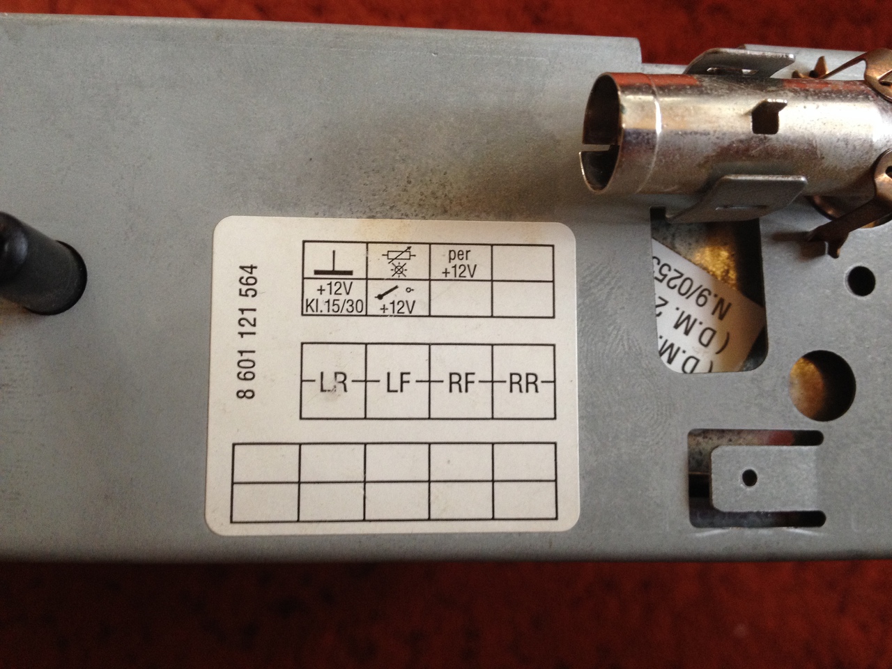

(#) bugyi680 hozzászólása Szept 29, 2016 /
Van egy Blaupunkt Ancona CR24 típusú autós magnóm.Hogyan tudnám működésre bírni?A kivezetéseken nem nagyon tudok elmenni.Érdekelne hogy hova adom a tápfeszt (+,-).meg a hangszórókat hova csatlakoztassam.
(#) lelkes amatőr válasza bugyi680 hozzászólására (») Szept 29, 2016 / 1
A képen szépen látszik a bekötés.
Fentről lefelé:
első sor: negatív, fényerő (ha a világítás kapcsolt akkor csökkenti a kijelző fényét), motoros antenna kimenet.
második sor: állandó 12 volt, gyujtáskapcsoló.
alatta: bal hátsó, bal első, jobb első, jobb hátsó.
A hozzászólás módosítva: Szept 29, 2016

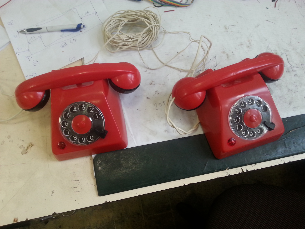

(#) dudzsi hozzászólása Szept 29, 2016 /
Sziasztok! Ismerősöm adott a képen látható játék telefont. Hát nem mai darab. Gyerekkoromat idézi. Az egyik kagyló nem működik a másikba hallani ha belefújok. Tudja esetleg valaki hogy milyen mikrofon és hangszoró lehet ebbe? A telefonba a két kagyló nincs az elemre kötve csak a csengés. Létezik az hogy a hang rezgéstől keletkezik fezsültség? Szóval milyen elven működhet? Köszönöm
