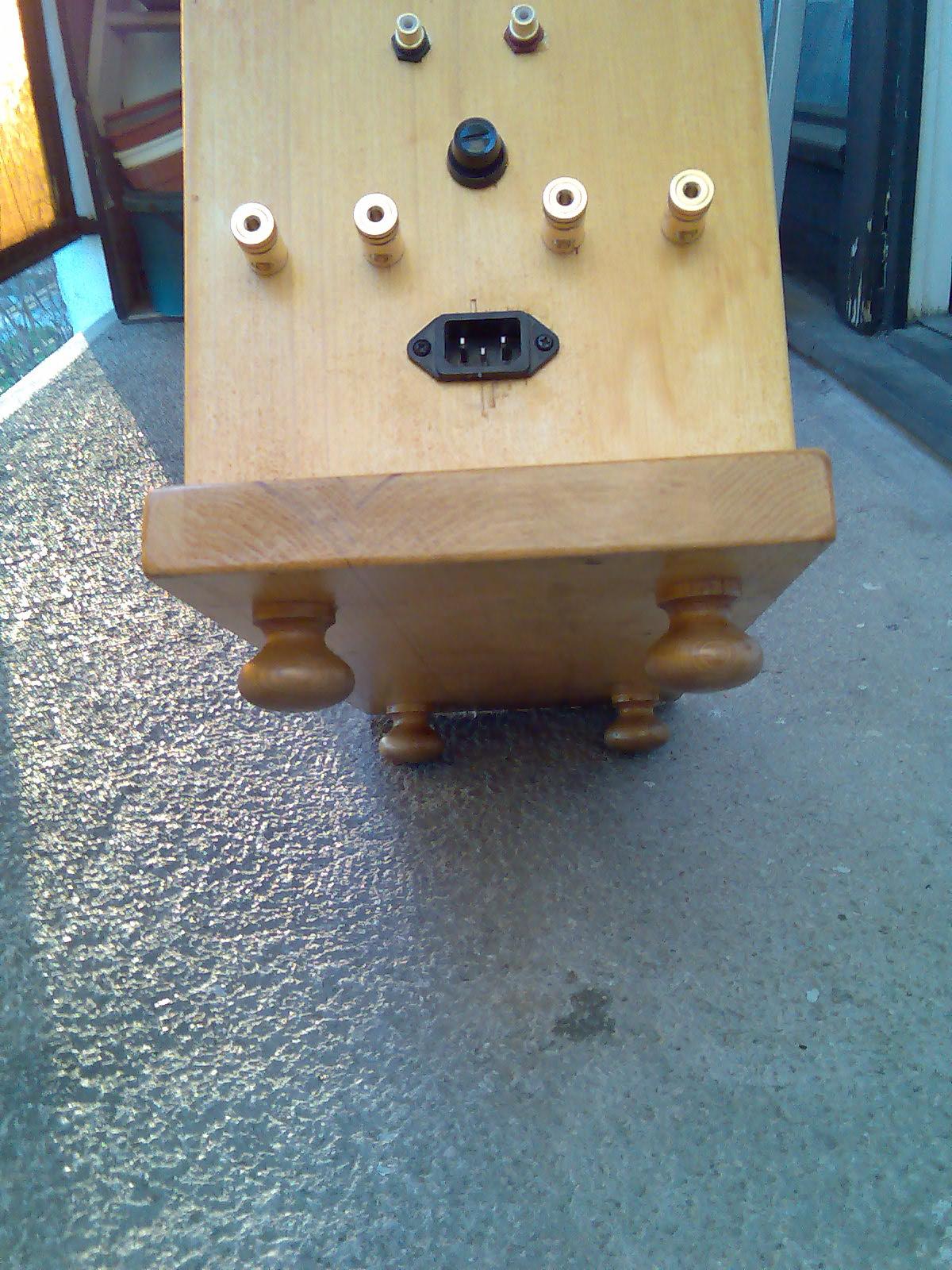

(#) M.Béla hozzászólása Márc 19, 2008 /
+ kép
(#) Tom025 válasza M.Béla hozzászólására (») Márc 19, 2008 /
Nagyon egyedi kivitel, én egy kicsit zártabbra késztettem volna, de jól néz ki.. Mit kell még tudni róla? (teljesítmény, kapcsolás...)
(#) DJ Szabcsa válasza M.Béla hozzászólására (») Márc 19, 2008 /
Nagyon pöpec.Hogy tudtad az RCA-kat és hangfal csatikat betenni a fába olyan szépen???

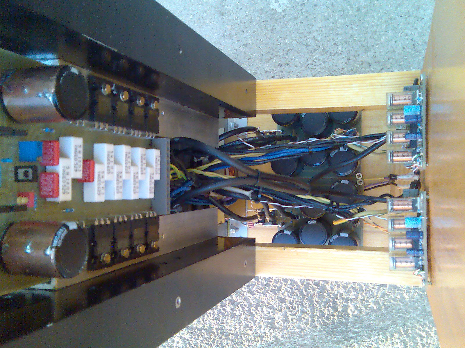

(#) nebszter85 hozzászólása Márc 19, 2008 /
Gondoltam én is megmutatom hogy mit építettem a sulimba vizsgaremeknek.
Ez egy sztereó VF2-es erősítő, pic-el vezérelve.

(#) M.Béla válasza DJ Szabcsa hozzászólására (») Márc 19, 2008 /
Az rca-kat úgy hogy marógéppel elvékonyítottam a fát belülről kb:fél centisre,és így már bele tudtam tenni.
A hangfalcsatik meg átértek a fán.

(#) M.Béla válasza uli hozzászólására (») Márc 19, 2008 /
Igen azok tényleg abból vannak
Ez tűnt a leg egyszerűbbnek....
(#) M.Béla válasza Tom025 hozzászólására (») Márc 19, 2008 /
Kb:2x300W-os,de az jó benne hogy még 2 Ohm alatt is lehet terhelni simán bírja.

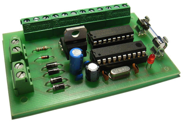

(#) Topi hozzászólása Márc 19, 2008 /
Mellékeltem pár képet, csak úgy dicsekvés képpen
Ez az új digitális vasút projekt kis betekintője... Most még semmit nem árulok el
(#) Müszi válasza Topi hozzászólására (») Márc 19, 2008 /
Az lenne a világ 19.-ik csodája, ha olyan áramkört építesz amibe nincs mikrovezérlő
(#) Topi válasza Müszi hozzászólására (») Márc 19, 2008 /
Első és utolsóban nincs.

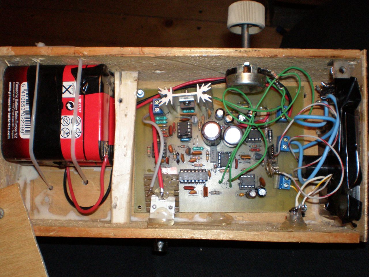

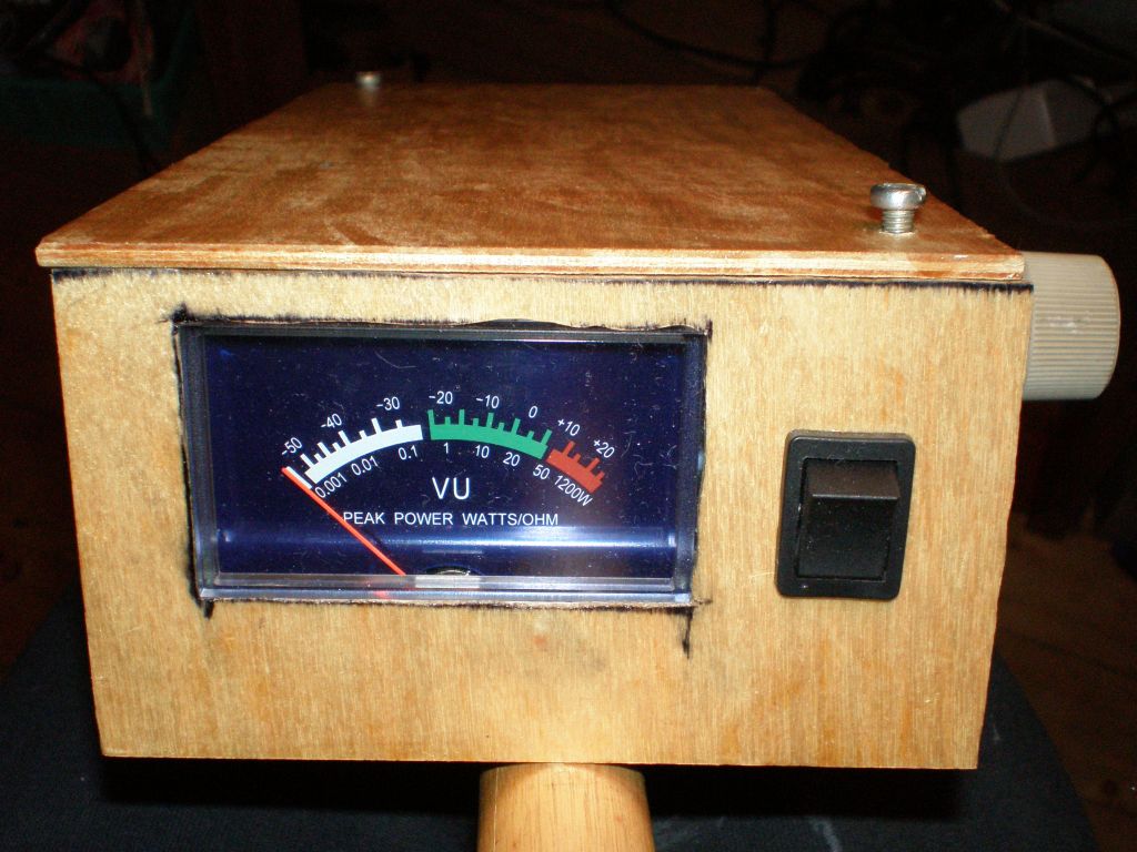

(#) huba hozzászólása Márc 19, 2008 /
A PI rendszerú fémkeresőm. Ez a második verzió. Az első elektrónikája nagyon csúnyára sikeredett és ezért az újjítás. Ez már rázkódásbiztos, deperzel ellátott. Már csak az elemet kéne akkuval kiváltani...

(#) Peti_85 válasza huba hozzászólására (») Márc 20, 2008 /
Húúú az igen! És mit tud ez? Mennyire érzékeny? És mit érzékel? (milyen távból)

(#) Frankye válasza Topi hozzászólására (») Márc 20, 2008 /
Ha jól értem (ha nem, akkor légyszi javíts ki!), a belső világítás (kocsié) akkor is működik, ha nincs mozgásban a jármű. Jól értem? Mert ha ez működik, akkor:

(#) Topi válasza Frankye hozzászólására (») Márc 20, 2008 /
Igen, álló helyzetben is világít a kocsi. Sőt, mivel egy "böszme" méretű kondi is beépítésre kerülhet (nyákon rajta van) így még az is kiküszöbölhető, hogy menet közben a kocsi fénye vibráljon vagy villogjon ahogy nem mindig érintkezik.
Szerk: Feltettem egy képet. Este, fő állomás, peron, első kocsi vezérlőkocsi benne az RF kamera, és bőrönddel a két lába között nézelődő műanyag hölgy

(#) huba válasza Peti_85 hozzászólására (») Márc 20, 2008 /
Főleg vas, aluminum, rézre nem teszteltem. Pontos érzékenységi adatot nem tudok mondani de kanalat simán érzékel 25cm-ről. Az elöző verzióval kiástam egy csomó szeget a kertböl. Talán nem is jó ha túl érzékeny mert biza sok szemét van a földben. Azért 15cm-t kemény talajba leásni egy söröskupakér nem túl jó élmény. Nemtudom hogy a PI kereső hátránya vagy a talaj miatt van, felénk akadnak ojan vulkanikus közetek, főleg nagyok 20kg felett amire simán jelez, lehet hogy fémtartalma miatt. Én meg vagyok vele elégedve. Ja igen és akusztikusan jelez, de a deperzel a VCO megszolási szintje alatt is lehet keresgélni...
