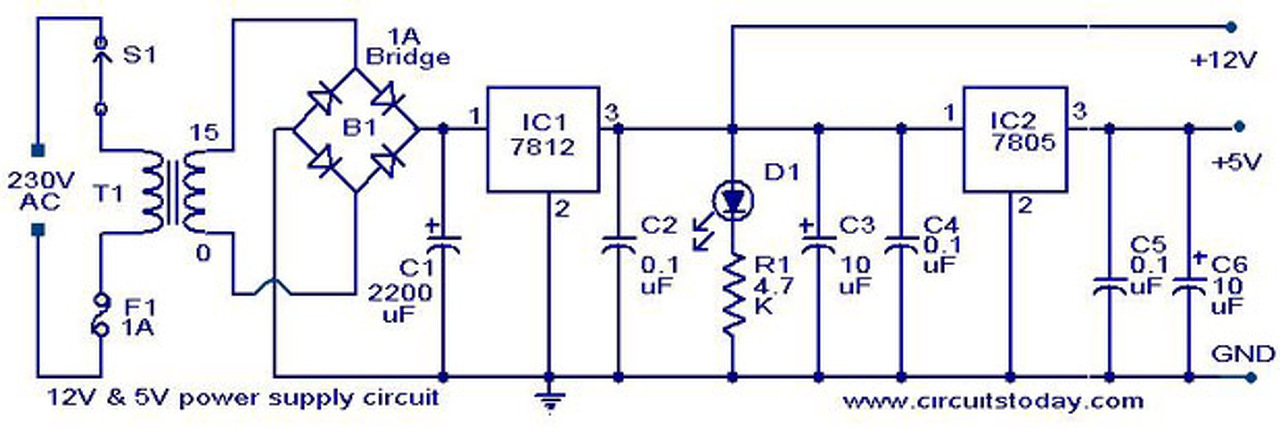

(#) akos44 hozzászólása Okt 2, 2016 /
Azt szeretném kérdezni,hogy ha a látható táp mindkét kimenetét leterhelem akkor a 7812 es tranzisztoron 1 ampernál nagyobb áram fog folyni,ami ugyebár tönkreteszi..Ezt eltudom kerülni ha két tranzisztort kötök be párhuzamosan?
(#) Medve válasza akos44 hozzászólására (») Okt 2, 2016 /
(#) Gafly válasza akos44 hozzászólására (») Okt 2, 2016 /
A 7812 nem tranzisztor, bár három lába van.
Fix 12V-os stabilizátor IC-ből vannak combosabbak is.
Miért nem hasznáksz egy kidobott PC tápegységet, ha ekkor teljesítmény kell?
És miért nyitsz új topic-ot?
(#) kaqkk válasza akos44 hozzászólására (») Okt 2, 2016 /
Nem a szabályzók mennek tönkre , azok visszahajló karakterisztikával leszabályoznak . Az össz áram nem fog menni 1A fölé mert az első 7812 áramszabályzása határozza meg a kivehető áramot . Viszont ha megfejeled a szabályzókat elveszíted az áramszabályzást és leég az 1A os egyenirányítóhidad .... A 7812 -7805 szabályzókat lehet párhuzamosan kötni akkor duplájára nő a kivehető áram de még akkor is fennáll az amit az egyenirányítóról írtam .
