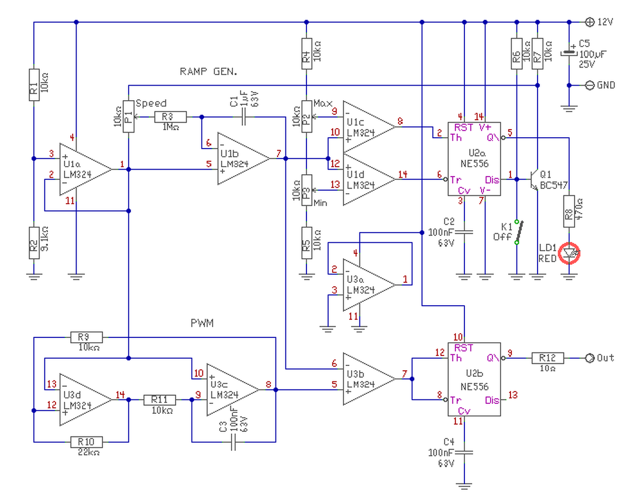

Hello! Bár az időket és szinteket nem határoztad meg, megrajzoltam. Kimenetére lehet kötni Fet-et, az PWM-el meghajtja a Led panelt..

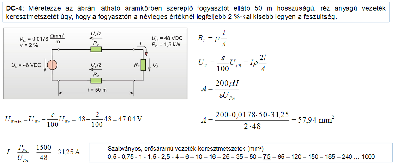

Szeretnék egy kis segítséget kérni az alábbi feladat megoldásában, az A kiszámításánál nem értem, hogy az a 200, hogy került oda.
A válaszokat előre is köszönöm!
(#) vargaf válasza sakrafi hozzászólására (») Okt 1, 2016 /
A felírt egyenletek rendezésekor: az Uv egyenlet két oldalát átrendezve, keresztbe szorzással.

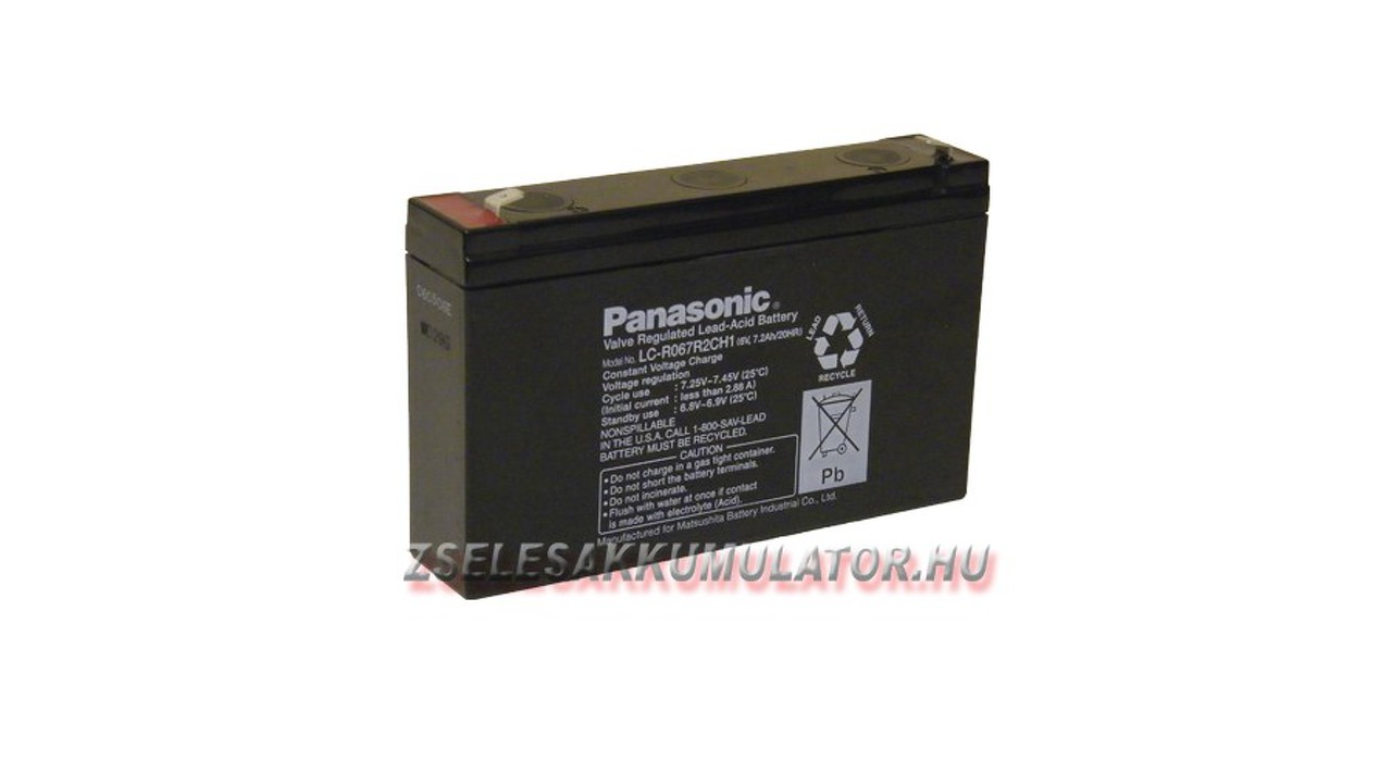

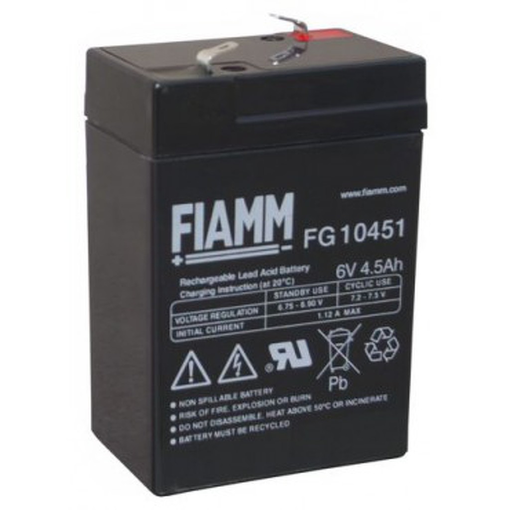

Van nekem 2db 6 Voltos akkumulátorom az egyik 4,5Ah másik meg 7,2Ah szeretném őket regenerálni.
képen látható típusú aksijaim vannak .
Meg egy lidl töltöm.

Bocs a kérdés lemaradt. Sorba lehet e őket kapcsolni hogy regeneráló programot el inditsam.
(#) kapu48 válasza golem hozzászólására (») Okt 1, 2016 /
A zselés aksikat lehet regenerálni?

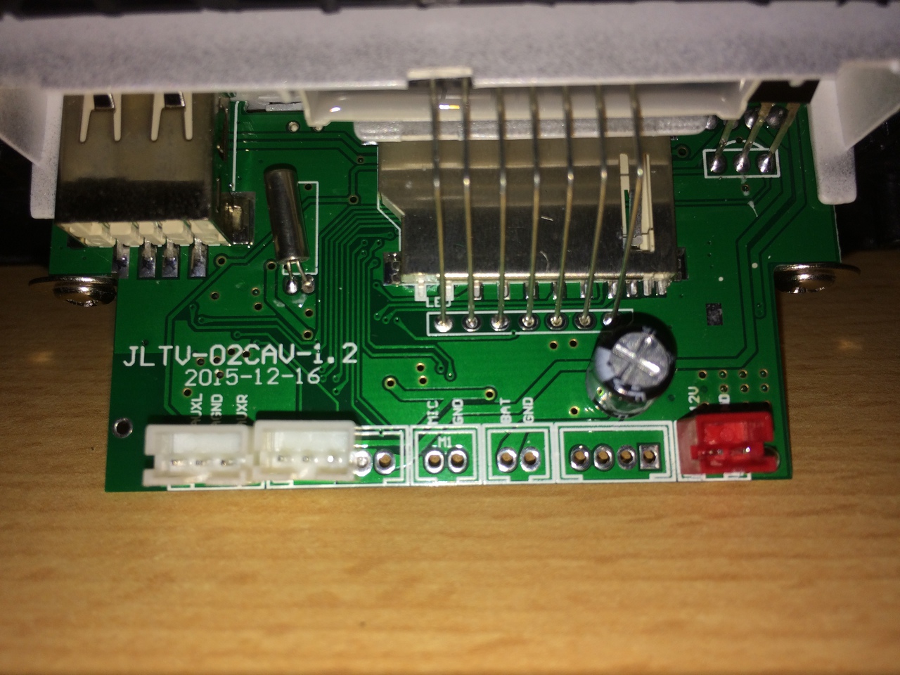

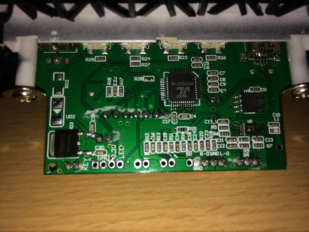

Ezen a "rádión" hova tudok antennát csatlakoztatni?
Van egy aliexpressről rendelt MP3 lejátszóm ami rádiót is fog. Az a problémám, ha a polcra teszem, nem fogja jól a rádióadást. Hova tudnák forrasztani egy vezetéket, ami antennaként funkcionálhat?
(#) Gafly válasza kapu48 hozzászólására (») Okt 1, 2016 /
Ha van bennük nedvesség (talán)...
Ezekkel az szokott a baj lenni, hogy a biztonsági szelepen keresztül elfogy belőle a H2O (nagy meleg, túlfeszültség (vízbontás)).
Elektrolit hiányában meg ugye nem jó akkumulátor az akkumulátor
(#) lelkes amatőr válasza Tranzisztor mester hozzászólására (») Okt 1, 2016 /
Ha jól veszem ki akkor a C13-R7 mellett van egy forrszem ami egy L-C pontra csatlakozik. Ott érdemes megpróbálni.
