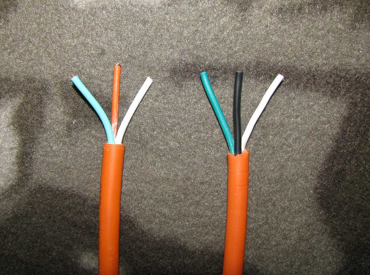

(#) tibistor hozzászólása Okt 7, 2016 /
Van két hosszabbító kábelem. Csak kábel, dugók nélkül. Fénykép mellékelve.
Ha a bekötésekor szabályos szeretnék lenni, akkor melyik vezeték az L, és melyik vezeték az N ?
Előre is kösz a válaszokat.
(#) pont válasza tibistor hozzászólására (») Okt 7, 2016 /
Ezek a vezetékek nem szabványosak szerintem, mármint nem a Magyar hálózati feszültséghez. De ha külön szabvány nem is foglakozik ezzel, a saját magad érdeke, hogy amin nincs zöld sárga, azt a mai világban már nem használod hálózathoz, egyébként a legsötétebb vezeték szokott lenni a fázis, a föld meg a zöld sárga, a maradék a nulla.
(#) proli007 válasza tibistor hozzászólására (») Okt 7, 2016 /
Hello! Nem tudsz "szabályos" lenni, mert a vezetékeknek fekete, kék, zöld-sárga színűeknek kellene lenni. Másodszor hosszabbítónál nincs értelme a fázis és nulla helyének, hiszen megfordítva a dugót, az is megfordul. A lényeg, hogy a földelést ugyan arra a vezetékre (színre kösd.

(#) yulo5310 válasza tibistor hozzászólására (») Okt 7, 2016 /
Ilyen esetben mindig a legsötétebb a fázis,a leg elütőbb színű pedig a föld.
(#) proba válasza yulo5310 hozzászólására (») Okt 7, 2016 /
Kínai hosszabbítóban a legelütőbb szín a fekete, ő a védőföld !!! A fázis és a nulla pedig a zöld és a fehér. Tetszés szerint cserélhető, de ha van egy ohm mérő, akkor oldalhelyesen is beköthető. életét ne bízza a beírásomra , szigorúan kimérni. - több kimérése után ez csak az általános tapasztalatom -

(#) tibistor válasza mraulajos hozzászólására (») Okt 8, 2016 /
Köszönöm neked is, és mindenki másnak, aki a témaindító kérdésemre reagált.
Csak kiegészítésül írnám, hogy valóban ez csak egy kábel, és nem hosszabbító. De eredetileg az volt, magyar üzletben vásárolt, valószínűleg Kínából származó termék. Dugók már nincsenek rajta, mivel régebben vezetékszakadás miatt levágtam őket. (már nincsenek meg)
Most egy olyan helyre gondoltam hasznosítani, ahol már van szabványos vezeték, ezért kérdeztem tőletek, hogyan tudnék ezekkel a színekkel "közelíteni" a szabványhoz.
A képen talán a jobb oldali lenne a megfelelőbb, és a fehér lenne a védőföld, de inkább olyan helyre fogom használni, ahol nincs jelentősége a színeknek. Nem dobom el, drága a kábel.

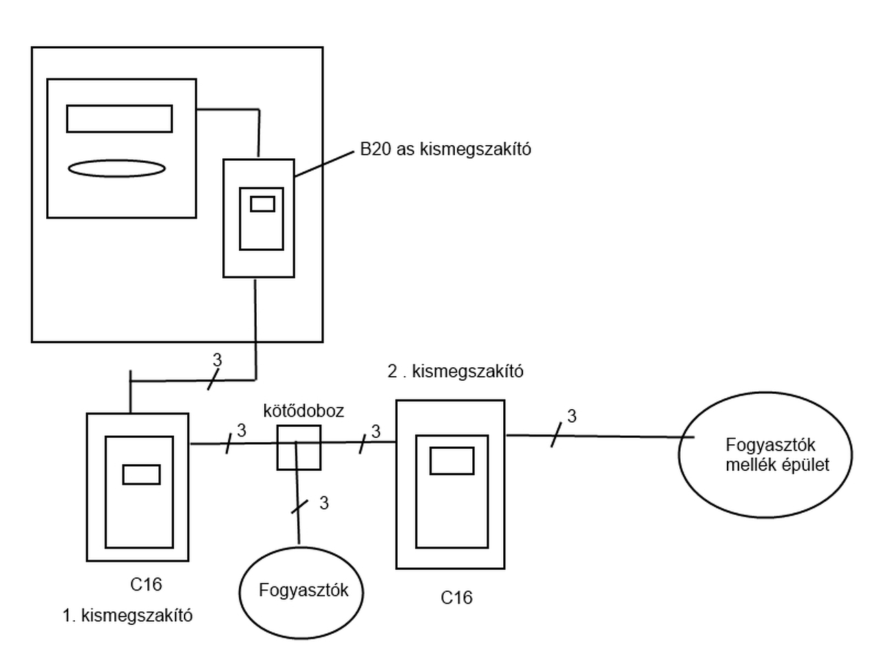

(#) sany hozzászólása Okt 10, 2016 /
Szerintetek 3 kismegszakítót lehet sorba kötni egymással illetve szabályos ez így?
A következő elrendezésben. Az áramszolgáltató által beszerelt típus B20 -as. Ehhez a kismegszakítóhoz egy darab C16 -os típusú kismegszakító kapcsolódik, amit villanyszerelő kötött be. Ez a kismegszakító egy szobát biztosít, ahol található egy kötődoboz is. A villanyszerelő ebből a kötődobozból leágazott a melléképületbe és ide a leágazásba egy szintén C16-os típusú kismegszakítót kötött be, ami a melléképületet biztosítja.
Csatoltam egy rajzot is, igaz nem tudom nem a legjobb.
Villanyszerelő tanulóként én ezt nem így csináltam volna meg, de úgye még nem vagyok villany szerelő...
(#) kadarist válasza sany hozzászólására (») Okt 10, 2016 /
Inkább a 20A-es kismegszakítóra kellene kötni a második 16-osat is.
