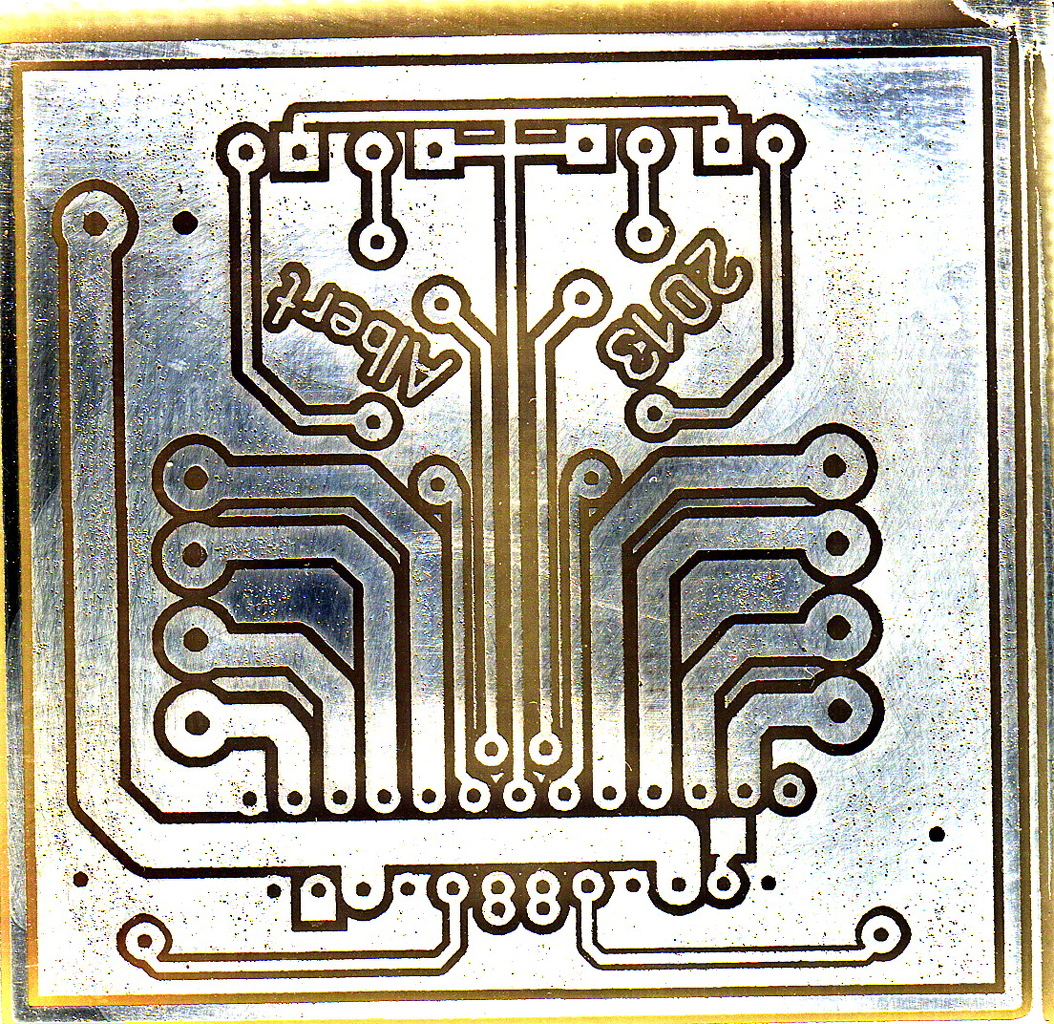

(#) luluzulu hozzászólása Okt 1, 2013 /
Elkészítettem az erősítőt,de meg sem akar nyikkani. A standby láb 10kOhm felkötve a 12V-ra, a mute 47kOhm szintén. Semmi hangot nem add ki. 10mA áramot mérek. A kimeneteken a földhöz viszonyítva 2V-van.
Halott lehet az IC?
(#) titi válasza luluzulu hozzászólására (») Okt 2, 2013 /
Szerintem mutass róla képet...
(#) luluzulu válasza titi hozzászólására (») Okt 2, 2013 /
Hirtelen csak egy nyáktervvel és az elkészült nyákkal tudok szolgálni...
(#) reloop válasza luluzulu hozzászólására (») Máj 18, 2014 /
Szia! Kicsit megkésett válasz: a jelföld lóg a levegőben, egy (!) ponton kösd a GND kitöltéshez!

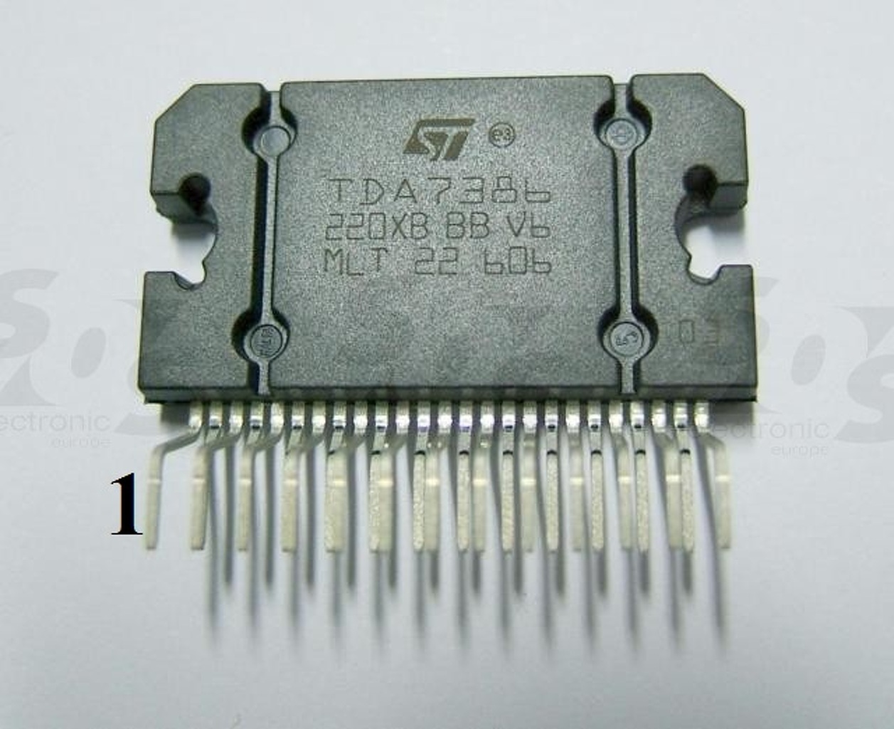

(#) Bandzsy hozzászólása Máj 19, 2014 /
Sziasztok nekem annyi lenne a kérdésem hogy a rajzon lévő láb számozás miként értendő a gyakorlatban ?
(#) reloop válasza Bandzsy hozzászólására (») Máj 19, 2014 /
Jelöltem az egyest.

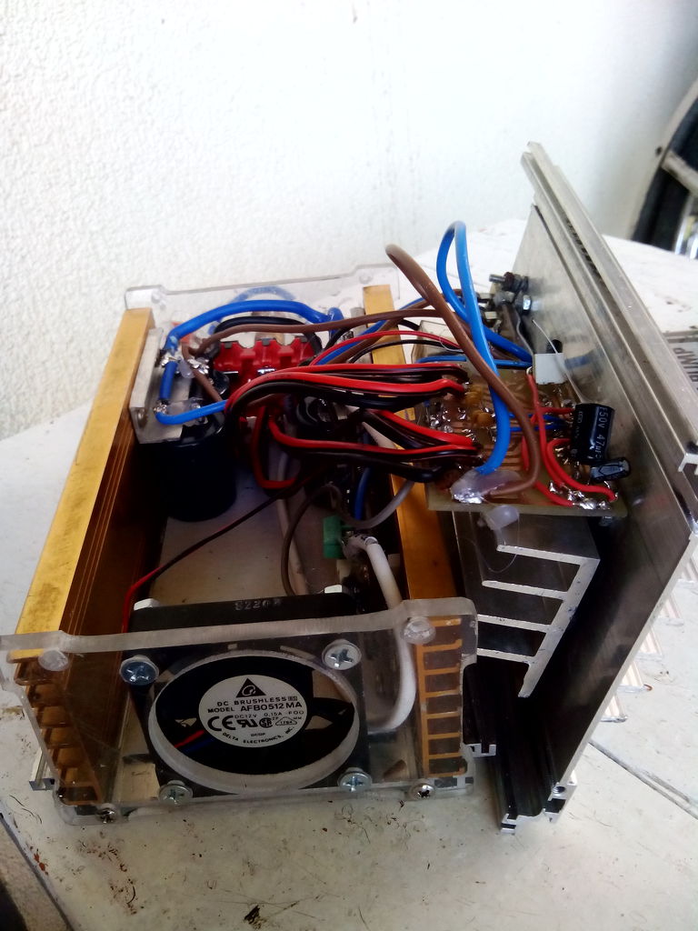

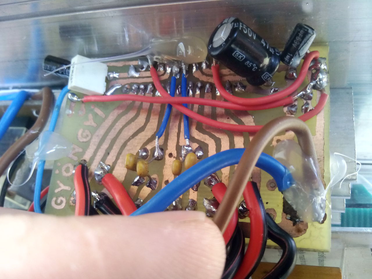

(#) bajuszrichard hozzászólása Okt 8, 2016 /
Szeretnék némi segítséget kérni egy tda7386 hoz.
Összedobtam egye kapcsolást ,viszont nem akar megszólalni és nemtudom mi lehet a baj.
Az IC lábain lemértem a testhez képesti feszültségeket segítség képpen. Ha valakinek van ötlete ,hogy hol kereshetném a hibát legyen szíves ossza meg velünk. Köszönöm.

(#) bajuszrichard válasza Gafly hozzászólására (») Okt 9, 2016 /
Lehet hogy kicsit kuszának tűnik. Helytakarékosság miatt volt szükség a a 6 és 20 láb vezetékes táplálására valamint az alkatrészek nem egyoldalra történő beforrasztására.
