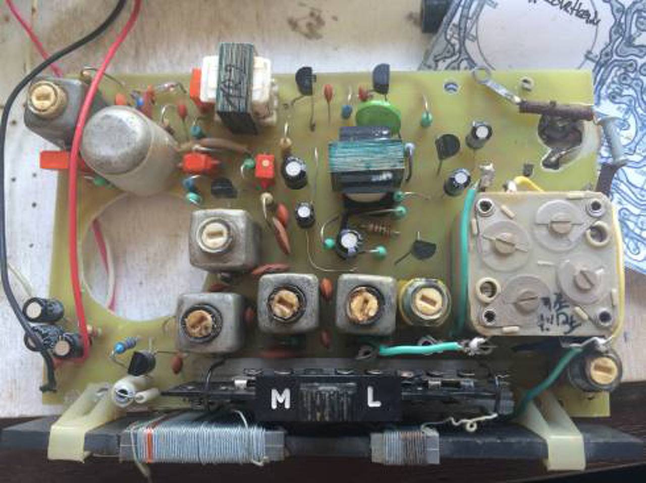

Megmutatom mivel foglalatoskodom mostanában az igen kevés szabadidőmben. Már gyerekkoromban vagy 4-5 Sokol 403 lelte halálát kezeim között, amit felnőttkoromban szintén követtet pár darab. Pár éve eljutottam odáig, hogy a sok roncs segítségével felújítottam egyet, ami 73 óta a barátnőm családjában van. Roncsok még így is maradtak, ezen felbuzdulva két éve megkíséreltem egy Sokol 403 után építést, nem sok sikerrel. Abból tanulva most jobban felkészülten vágtam neki még egyszer.
Az áramkör rajzolatát nem volt egyszerű lekoppintani, egy orosz e-könyvben találtam meg, kivágtam, átméreteztem a pontos nyákméretre. A hullámváltót szétszedtem megcsiszoltam, ellenállások, kondenzátorok újak, tranzisztorokat szilíciumra cseréltem. Ma készült el. Elsőre nem indult, elkerülte a figyelmemet egy vezetősáv közötti átvezetés. A végfok ellenütemű része jól működik. A meghajtó tranzisztorok közül a második elfogadhatóan, kis torzítással dolgozik, de az első meghajtónál jelet adva jelentős a torzítás. Bekapcsoláskor nagyon halk sustorgás hallatszik, ez is jó jel, az RF rész sem teljesen halott. ![]() Még van mit finomítani, ha már jól működik videóval is jövök.
Nem kevés munka és idő van benne! Gratulálok! KF-ek túlélték a ki/be építést ?
Si és Ge tranzisztorok kissé más munkapontban szeretnek működni. Lehet ez a bajok forrása.Mérjél munkaponti feszültség és áram viszonyokat. 1 2 ellenállás érték módosítással lehet eltűnik a torzítás is majd. Sok sikert!
Miért építetted át Si tranyósra, nálam az eredeti Ge-okkal >40 éve megy. Van hozzá eredeti orosz Ge is (valahol talán megvannak még, ha kell).
Köszönöm! Sokat dolgoztam vele, de egy percét se bántam. Úgy bántam velük, mint a hímestojásokkal. Az ónszippantó jó barát tekercsek kioperálásánál. Igen tudom, kicsit molyolok a munkapontokkal, és meglátjuk.
Egyébként nekem is van egy marék ge tranzisztorom, lehet hogy majd azzal is rápróbálok. Egyébként kíváncsi lennék az orosz ge-k élettartamára. Magyarok között már találkoztam rosszal (Orion) de Orosz gépekben még nem. Tapasztalatok? Idézet: „Egyébként kíváncsi lennék az orosz ge-k élettartamára. Magyarok között már találkoztam rosszal (Orion) de Orosz gépekben még nem.” Diffúziós GE tranzisztoroknál a gyártás a tokozással nem végződik, hanem csak lelassul
Egyébként az oroszok is áttértek kissé későn, talán a világon utoljára a Si tranzisztorokra. Lásd: pl.Signal 402. Kapcsolásilag nagyon hasonlít a Sokolra, csak kisebb tekercsekkel épült. Én is csináltam ilyet, hogy újraépítettem, csak nem Sokolt, hanem Sanyo zsebrádiót. Úgy rémlik a bakelit panelje eltört, azért. Annak persze japán kemény bakelit KF-jei voltak, Sokolból még nem sok tekercset sikerült épségben kitermelni a hőre lágyuló csévetestek miatt. Szippantód is hiába van,ha a láb valahová oldalra leragad, és kiszakad, ha nem vetted észre. Nektek mi a tapasztalatotok a középhullámú Kossuth adót teljesen levették? Nálam a Sokolon alig szól, zajos. Én már csak ezért sem építek többé rádiót középhullámra. Már csak a románok maradtak, éjszakára meg a többi külföldi.

Amikor még dolgoztam, főleg a gyenge minőségű potenciométer,az elkók, és a mindenféle törések voltak a sláger. Végranzisztort, csak ha fordított polaritással rakták rá a zseblámpa telepeket, talán akkor kellett cserélni.
Igaz a szippantó önmagában kevés, nagyon oda kell figyelni kiszedéskor. Sokat kibontottam, a végére 100 százalékos sikerrel szedtem ki őket.
