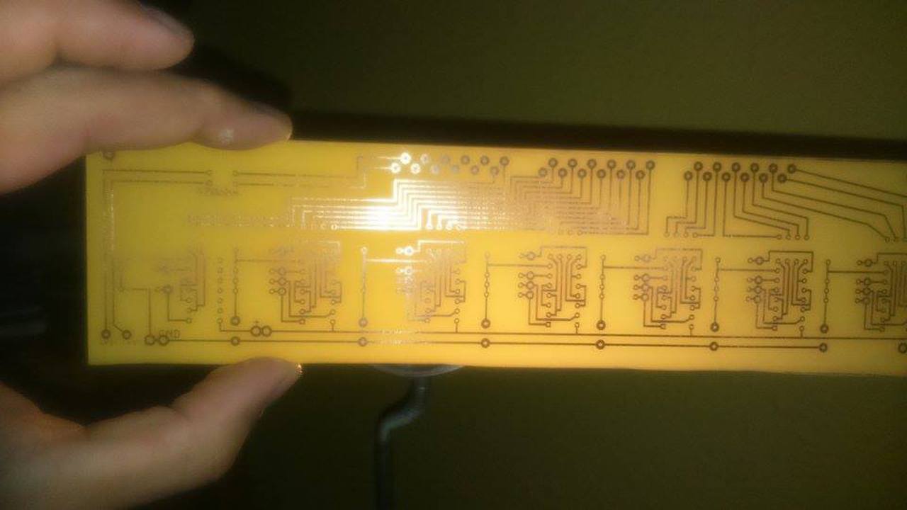

Egy példa:
Igaz itt csak a karakterek vékonyak, de szerintem a minőség szépen látszik. Ez egy éves kép, azóta fejlődtem. Ha készítem a rezonáns táp új nyákját, majd felteszem azt.

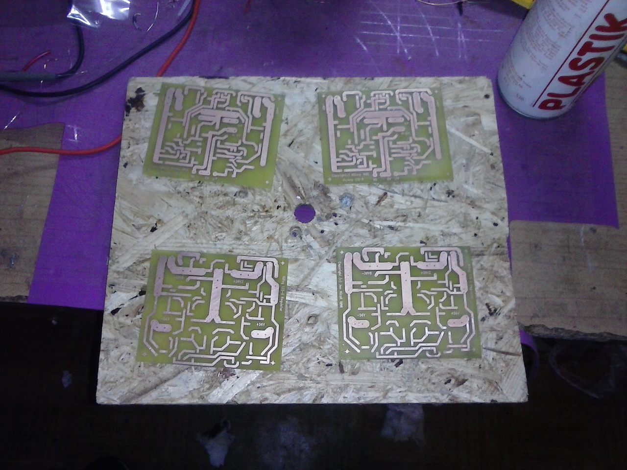

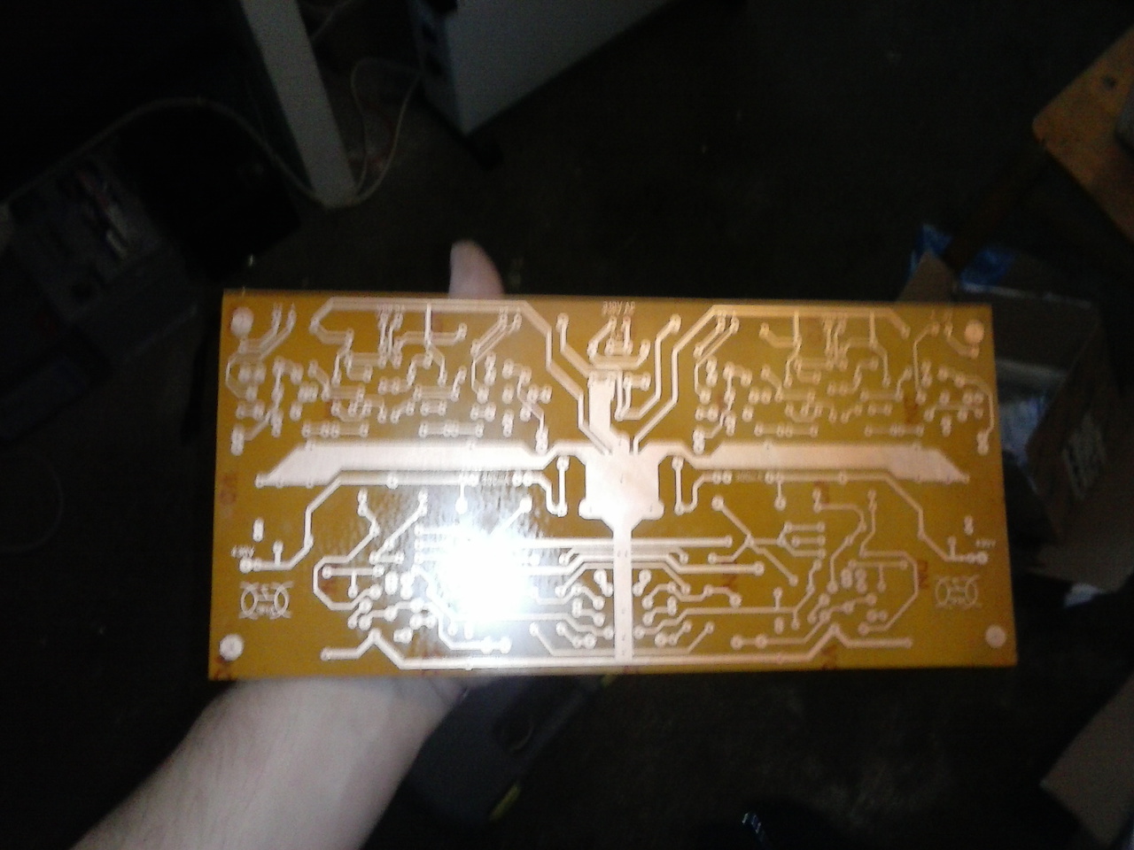

Vagy itt, ez egy Alisca-nál dolgozó ismerősnek készült:

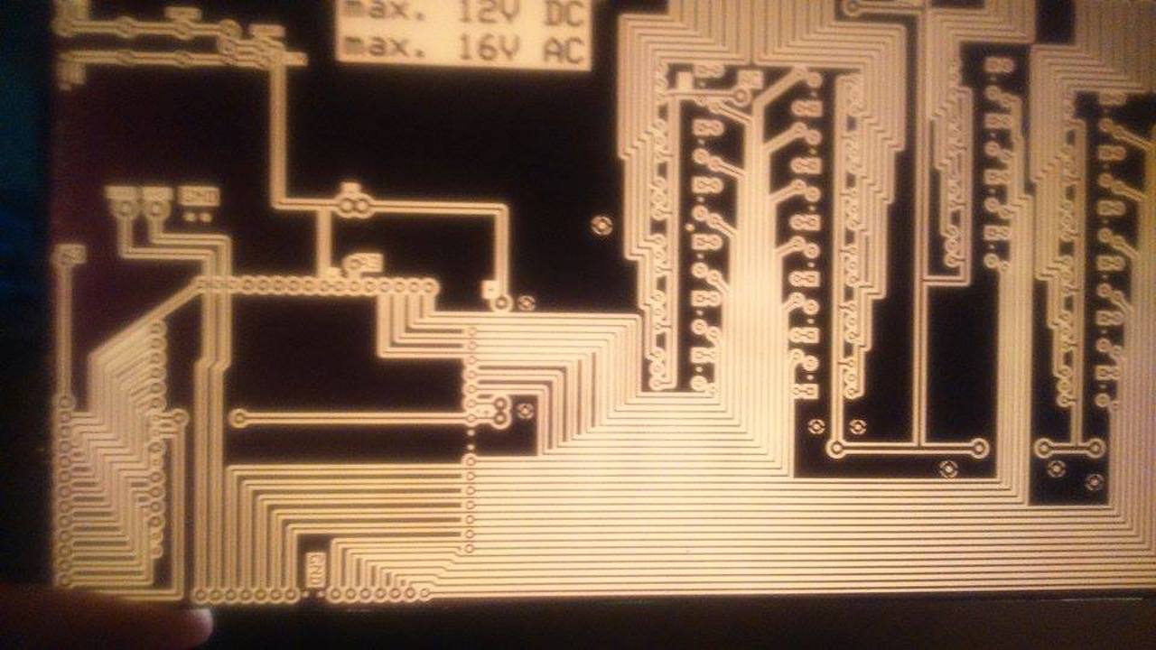

levilágítós méretek
A 20Ft-ossal készült képet nyisd meg, és mond meg, hogy az ic páratlan lábainak a számozásában hány mm a vonalvastagság.
