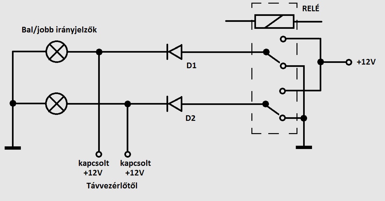

(#) slimtomi hozzászólása Okt 12, 2016 /
Az alábbi módon kellene bekötnöm két diódát. Melyik 1Nxxxx dióda alkalmas ide, ami elbírna ugyebár 12, de inkább 14V-t és olyan 10 A-t üzemszerűen?
Így a kapcsolt 12V nem zavarná az autó (CAN-buszos) indexvezérlőjének reléjét, ami alapestben testre húzza az izzókat.
(#) RoliNyh válasza slimtomi hozzászólására (») Okt 12, 2016 /
Egy 21W -os izzónak minek 10 A-es dióda? Elég oda 2-3 A is szerintem...
1N54xx sorozatból elég neked bármelyík szerintem...
(#) slimtomi válasza RoliNyh hozzászólására (») Okt 12, 2016 /
Köszönöm a gyors választ!
Ugyebár egy autón egy oldalon 3 izzó van. 21W + 5W + 21W = 47W E szerint 3,35A az áram.
Igazad van, nem kell a 10A-es dióda, de azért egy 5A-essel biztonságban érezném a technikát.
Ja én azt hittem, mindegyik izzóra külön akarsz rakni diódát.
Ezt is a HeStore -ból néztem ki, de akkor keress 5A -es típust helyette...
A hozzászólás módosítva: Okt 12, 2016
(#) Gafly válasza RoliNyh hozzászólására (») Okt 12, 2016 /
Azt azért ne feletsük el, hogy az izzó hodegen sokkal nagyobb áramot vesz fel mint melegen. A névleges teljesitmény melegen értendő. Tehát ha lehet, méretezzük túl a diódát...
(#) slimtomi válasza Gafly hozzászólására (») Okt 12, 2016 /
Rendben. 6A-es diódákat találtam hirtelen, amit be is tudok szerezni most.
Egyébként a HE Store keresője nagyon jó. Nem tudom, miért nem erre gondoltam először.
Köszönöm a segítséget!

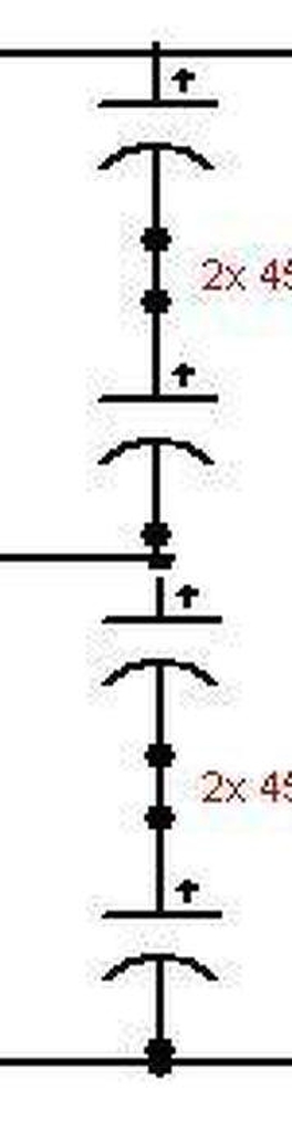

(#) Sam Seed válasza pucuka hozzászólására (») Okt 12, 2016 /
Szia. Köszönöm, hogy többen válaszoltatok. Lerajzoltam. Mégegyszer, elég lehet 47uF?
Reális a 800VDC a kimeneten?

(#) vargaf válasza Sam Seed hozzászólására (») Okt 12, 2016 /
Itt a két sorba kötött kondenzátor eredője: 47/2= 23,5 µF !

(#) Sam Seed válasza vargaf hozzászólására (») Okt 12, 2016 /
Igazad van. A négy darab helyigényéből adódólag maximum 25mm átmérőjű elkó fér be. Szerinted mekkora kapacitásokkal kivitelezhető?

(#) pucuka válasza Sam Seed hozzászólására (») Okt 12, 2016 /
Csak becslésként mondok egy módszert, fejben is elintézhető. A váltófesz értékéhez hozzáadod a felét (tulajdonképpen 1,41 -el szorozni kéne) megkapod a csúcsértékét, ha ezt megszorzod kettővel, akkor az ugye 900 V Tehát a 800 V reális lehet. Ha pontosan akarod, akkor ki kell számolni.
A két kondi nem sorban van, mert a közös pontjuk földön van. Sorban akkor lenne, ha a közös pontot nem kötöd sehova.
Ez a kapcsolás minden látszat ellenére két külön egyenirányító, aminél az egyenirányított egyenfeszültség van sorbakötve. Mivel egyutas egyenirányításról van szó, elég nagy lesz a brum feszültség, úgyhogy minél nagyobb kapacitású, megfelelő feszültségű pufferkondit használj.
A trafó feszültségét egyszer egyutasan egyenirányítod úgy, hogy pozitív egyenfeszültséget, és egyszer úgy, hogy negatív egyenfeszültséget kapjál. A trafó másik végének földre kötése automatikusan adja az egyutasan egyenirányított feszültségek sorbakapcsolását.
2 db 100 µF sorba kapcsolása 50 µF eredőt ad.
(#) vargaf válasza pucuka hozzászólására (») Okt 12, 2016 /
A 2 darab 47 µF miért nincs sorba kötve?

(#) pucuka válasza vargaf hozzászólására (») Okt 12, 2016 /
Már miért is lenne? A hozzászólásomban leírtam. A közös pontjuk földön van. Akkor lennének sorban, ha a közös pontjuk nem csatlakozna sehova.
Sorba kötött elektrolit kondenzátoroknál kell használni mindegyikkel párhuzamos azonos (nagy) értékű ellenállást, mert enélkül a feszültség egyenlőtlenül oszlana meg, a kisebb kapacitásúra nagyobb feszültség jut. (két teljesen azonos alkatrész pedig nemigen van)
Hogyan vannak kötve a képen a két alsó és a két felső kondenzátor?
Az valóban sorban van, én az előző képet néztem, ahol csak két, és nem négy (ill öt) kondenzátor volt.
Így viszont szükséges a sorbakötött kondikkal a párhuzamos ellenállás.
Módositottad a hozzászólásod. Igymár értem. Életembe most csinálok másodszor így anódfeszt. Elsőnek igaz egy ECL volt, de zajtalan. Mostsem próbáltam még, csak ültetem a nyákot. Elrontottam a tervezésnél. Sokkal nagyobb kondiból van még több darab, de azmár nemfér be. SAjnos.
Akkor elég 4 darab 100µF erre az áramra?
220k?
Akkor be kellene szerezned nagyobb feszültségű típust, mondjuk 500 V -osat.
220 k - 1 M között minden jó
Csöves egyenirányítóknál nem ritka a 60 µF -os pufferkondi korlát. A végfok amúgy sem kényes a szűrésre a nagy jelszint miatt, a többi fokozat pedig aműgy is további szűrés után kapja a tápfeszt.
Ráadásul 6 kondenzátor van.
