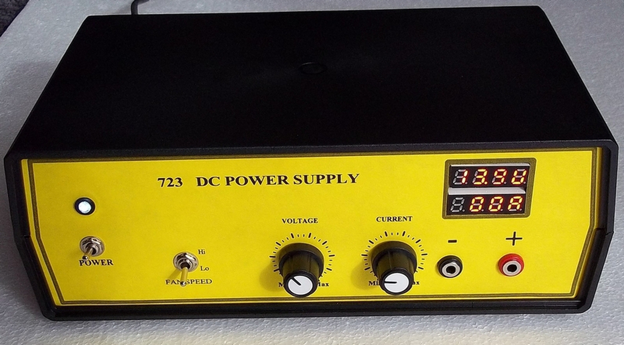

(#) poros hozzászólása Okt 30, 2016 / 2
Tisztelt Alkotó Mester !
Úgy gondolom annyival tartozom Neked, hogy a terveid alapján elkészült labortápomat néhány fotóval bemutassam. Ez még az első verzió alapján készült. Minden működik rajta úgy ahogyan kell. Az építés során csupán két hibát kellett kijavítanom. Mindkettő vezető szakadás volt. A panelműszerek is a TE terveid alapján készültek azok is hibátlanul működnek. Évek óta készült már. Több ide szánt alkatrész máshova került beépítésre ezért néhány dolog nem ideális, de működik minden. A hűtésről is Proli mester és a Te általad közösen kidolgozott kapcsolás gondoskodik ami túl meleg bordánál lekapcsolja a fő tápot. Még egyszer hálás köszönetem mindkettőtöknek!
