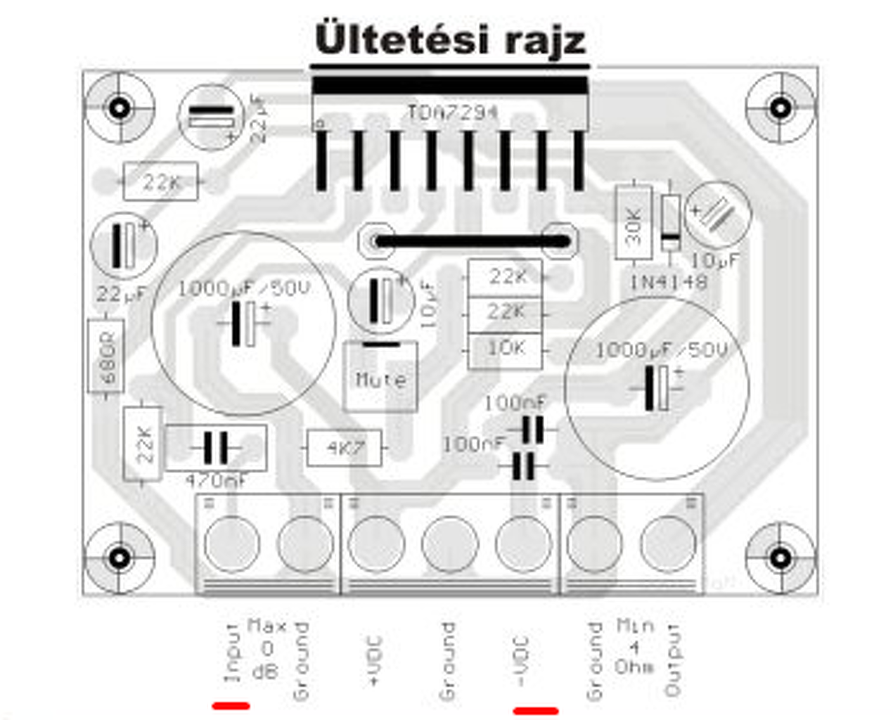

(#) Cannon hozzászólása Okt 15, 2016 /
Elkészítettem az alábbi panelt, de hang nem jön ki belőle, gondolom a stand-by vagy a mute funkció miatt. Minden érték mérhető az IC lábain, a 6. és a 8. IC láb pillanatnyi érintése után pár másodpercig szólni kezd, majd abbahagyja. :/
Köszönöm előre is a segítséget!
(#) reloop válasza Cannon hozzászólására (») Okt 15, 2016 / 1
Szia! Ez a kapcsolási változat minimum ±20V tápfeszültséget igényel.
Mérted a 9, 10 lábak feszültségét?
(#) Cannon válasza reloop hozzászólására (») Okt 15, 2016 /
26 V körül kap.
A lábaknál viszont csak 2 V körüli feszültséget mérek. :/
Ha közvetlen tápfeszre kötöm a lábakat, akkor pedig pár másodpercig elkezd szólni majd recsegni.
A 9, 10 lábakhoz 22k/4k7 osztó tartozik. Vagy hibás értékűek az ellenállások, vagy a hozzájuk tartozó kondi túlzottan szivárog, esetleg fordított polaritással beültetett.
A recsegés tipikus oka az IC túlmelegedése, hogyan hűtöd?
A 9, 10-es lábak feszültségét az 1-eshez képest mérjük, mely ennél a variánsnál éppen a test.
Az élesztési procedúrát fentebb megtalálod, ennek az általános leírásnak a 3. pontja például kulcskérdés TDA7294 esetében.

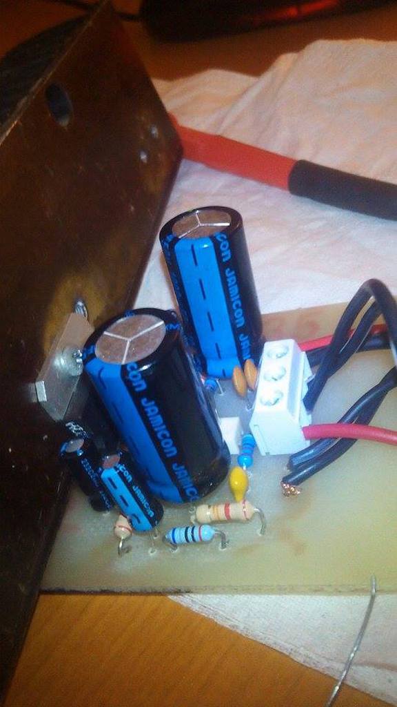

Ha az 1eshez mérem 0.3V mérhető, ha a táphoz, 3.2V körül.
Csatoltam képeket a panelről, hátha észreveszel valamit amit elrontottam.
Az 1-es láb és a táp test közös vezetősávon van. Meg lenne szakadva?
Mekkora feszültség esik a 4k7 ellenálláson?
A visszacsatolás 22µF elkó pozitív lábát nem futja körbe az ón, legalábbis a fotó erre enged következtetni.

E: Körbe futja az ón, de megerősítettem jobban. ( Sajnálom a rossz minőséget :/ )
