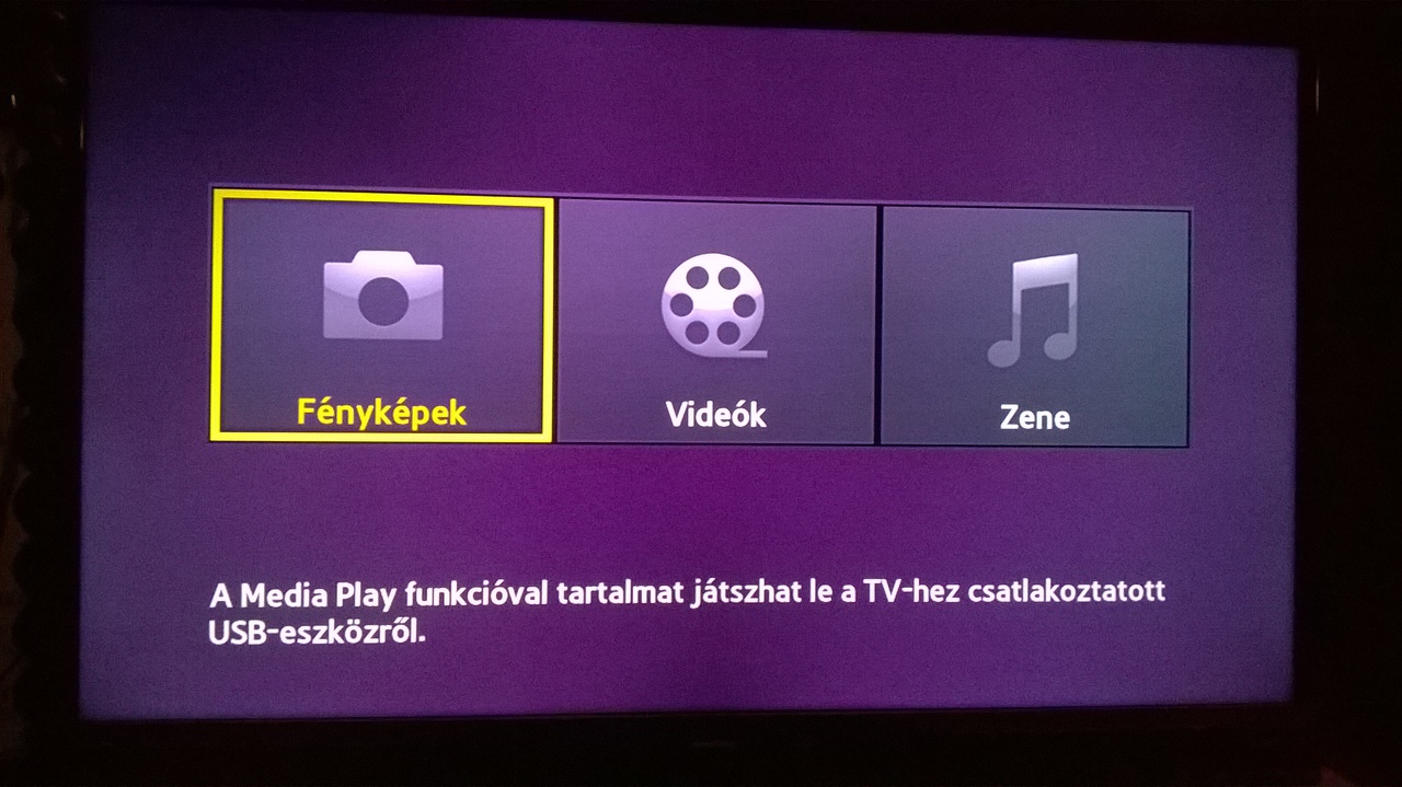

Megpróbálom megmutatni,hogy miről beszélek:
(#) Buvarruha válasza P1251500 hozzászólására (») Okt 17, 2016 /
Áháá, így lehetséges, hogy valamennyire még mukodnek a ledek, vagy legalább vezetnek. Szét kell szedni a kijelzőt.
(#) P1251500 válasza Buvarruha hozzászólására (») Okt 17, 2016 /
Szóval akkor mielőtt letelik a garancia,mehet a szervízbe...

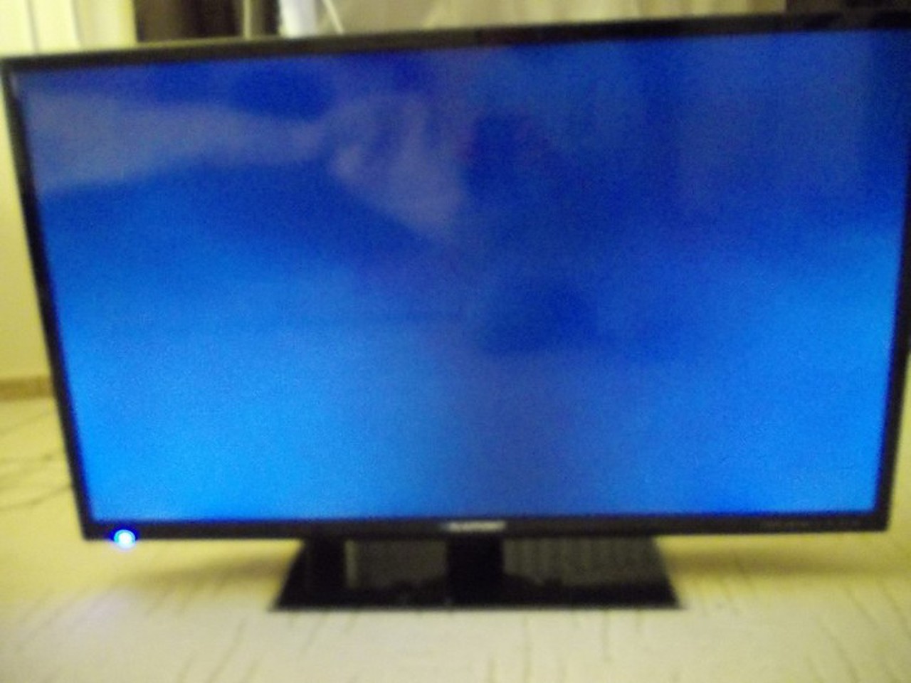

Sziasztok! Van egy Blaupunkt 40/148Z tipusú lcd tv-m. Már régóta vacakolt de most igazán megadta magát. Olyan hibát produkál, hogy bekapcsolás után nem ad képet. Hang van, a kijelző kéken világít, de semmit sem jelenít meg. Eddig ha áramtalanítottam akkor pár óra múlva rendesen elindult. Kicseréltem a kondikat a panelen, de a hiba megmaradt. Javítható otthoni körülmények között, vagy mindenképpen szervíz lesz belőle? Segítségeteket előre is köszönöm! Üdv!
(#) Buvarruha válasza Janika. hozzászólására (») Okt 18, 2016 /
Az mit jelent, hogy a kijelző kéken viláít? Csinálj róla fényképet.
(#) Janika. válasza Buvarruha hozzászólására (») Okt 18, 2016 /
Elnézést az életlen képért, de viszonylag sötétben kellett készítsem vaku nélkül hogy látszódjon. Élőben ennyire talán nem kék, olyan mintha a kijelző nem működne, csak a háttérvilágítás szűrődne be oldalt.
Gondolom most lenne fekete, mert nincs kép. Szemből valószínűleg nem ennyire világos, ez csak a felhősödés gondolom.
Igen fekete a kijelző, kékes derengéssel. A fényképezőm csinált belőle ilyen "szép" színeset.

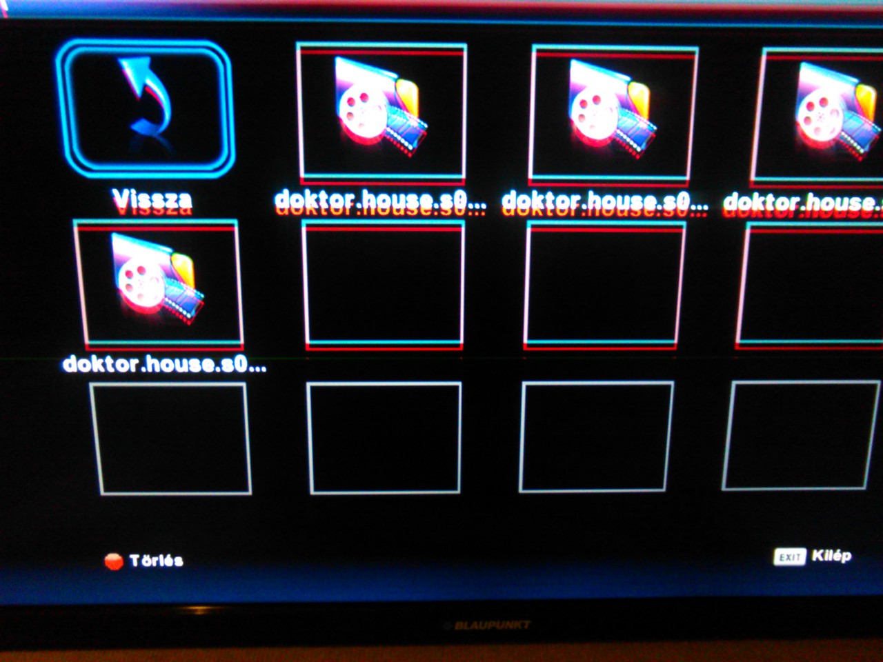

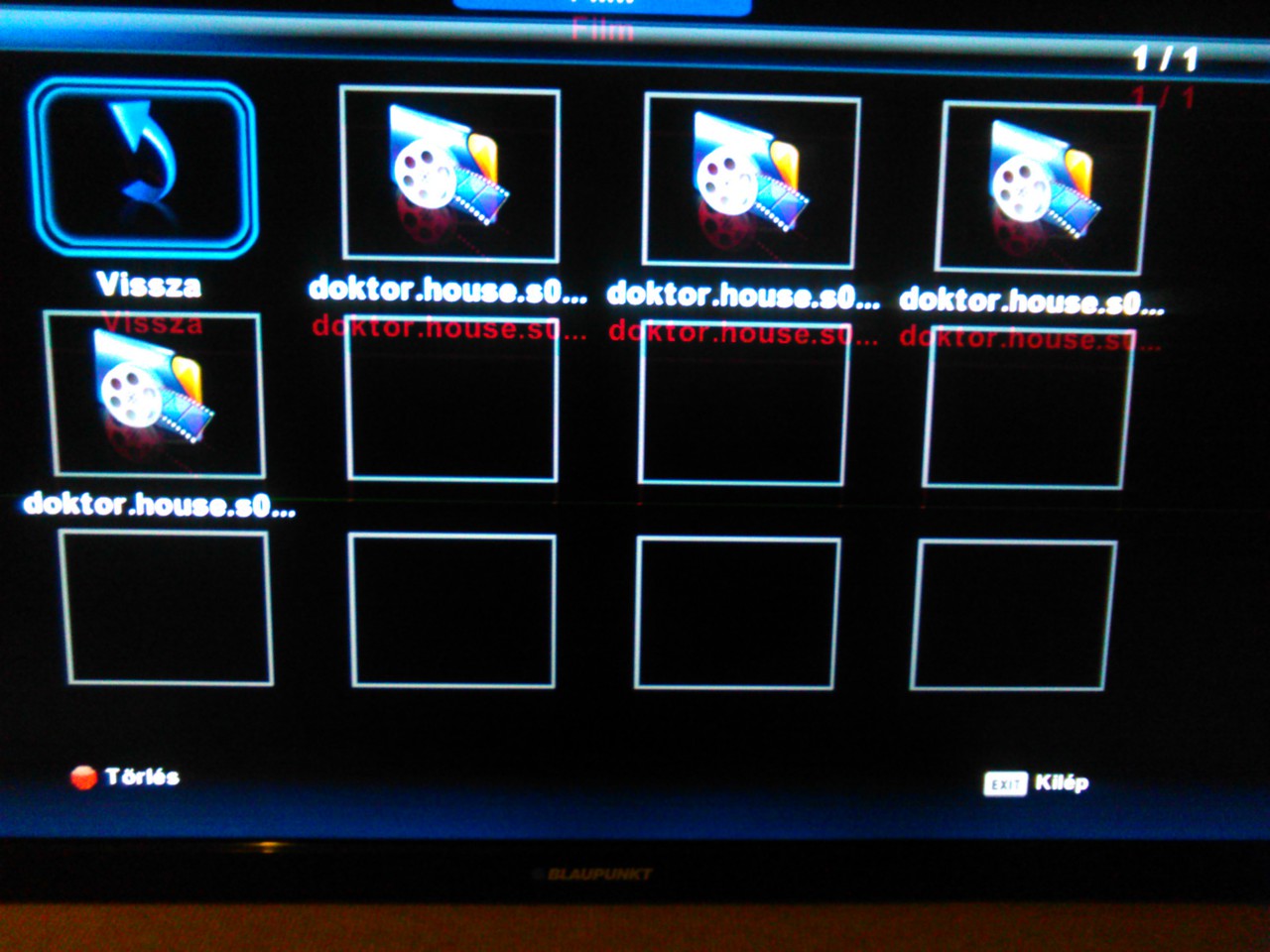

Sziasztok! A képen látható probléma lépett fel egy Blaupunkt tv-nél. Javítható? Érdemes vele foglalkozni?
