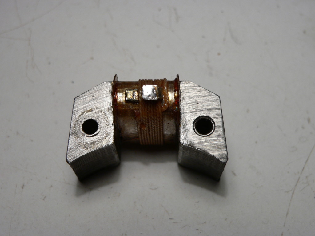

Én is szoktam olvasgatni, írni kicsit ritkábban, a babetta gyújtás a kedvencem a gyenge gerjesztő tekercs kiváltását fontolgatom eme rajz alapján. A trafót egy nagytekercses áttekert világító tekercsel, hajtanám.
Hmm, érdekes megoldás. Bírni fogja azt a frekit a trafó? 91-es Rádiótechnika Évkönyben megjelent CDI gyújtásomban nem akart szuperálni rendesen a Puskás trafó. Bár az kb 3.5-4kHz-es frekin megy.
Mondjuk 6000 fordulatnál 100 fordulat /másodperc szorozva négyel (a 4 északi 4 déli mágnes a forgó részbe) a 400Hz. Akkor 12000-nél 800Hz annyit bírni kéne neki.
A babetta gerjesztőtekercs eredeti állapotjában valóban harmatgyenge. De nem a vasmaggal (és a mágnessel) van a probléma,hanem a tekerccsel. A csatolt képeken egy eredetileg babetta vas látható,de más huzalátmérővel és menetszámmal tekerve,ami jóval kevesebb mint az eredetileg volt. Ezt a tekercset próbaként gyártottam,a végleges valamivel kisebb menetszámú lett. Az elektronika teljesen más elven működik mint a topicokban közöltek. Eredetileg javitottam,de annyira szellemesnek találtam a működését,hogy visszarajzoltam,és ehez a tekercshez is azt használtam.Teljesen más tipusú motorra került (YZ) aminek az alaplapja egy szervizben "szőrén-szálán" eltűnt a hosszú javitási idő alatt. Nameg az eredeti elektronikája is kicserélődött. Mivel a tulaj(jó ismerős) nem akart új alaplapra,és gyújtásra beruházni engem kért meg a gyújtás rendbehozására. Mivel a mágnes adott volt (belső gyűrűs kivitel) igy egy új alu alaplapra egy belső jeladó készitése után a szóban forgó tekercs is felkerült,természetesen kicsit furcsán nézett ki,hogy a vasmag külső részét gerjeszti a mágnes. Mindenesetre sikerült az emlitett kapcsolással a tekercsből véleményem szerint az eredetinél is nagyobb energiájú szikrát csiholni.

Tán valami feszültség többszörözőt rejt a kapcsolásod. Mert megmondva az őszintét én is megtekertem egy kisvasmagot (kisfajta világító tekercs vasmag) 0, 17mmhuzallal alá tekertem fordított tekercs iránnyal 0, 85mm huzalból egy sort, úgy ahogy az eredetiben van de sajnos kevés lett a leadott feszültség. A mostani tervem még a trafó használat mellet hogy megpróbálom a 0, 85mm tekercs nélkül megtekerni és a negatív feszültséget 330ohm és dióda soros párral megfogni, a huzalátmérő marad a 0, 17mm. A kérdésem hogy szerinted egy 2watos ellenállás elég e lesz. Ja és mex láthatnánk azt az ötletes kapcsit. Üdv nyemi.
A kapcsolás elve: A gerjesztőtekercset a pozitiv félperiódus kezdetén egy tranzisztor (nagyfesz darlington) testre zárja!!!! Ezután amikor a tekercsen a legnagyobb áram folyik-a szinusz csúcsán megszünteti a testelést,és az igy létrejövő feszültségugrást hasznositja. A gyakorlatban ez úgy néz ki,hogy a tekercs a berúgási fordulaton lead úgy 30-40V körül terheletlenül,és a rövidzár megszűnése után ez a fesz felugrik 300V-a amit 2µF kondin mértem. Ez a fesz kettő pozitiv periódus után áll elő. Van a dolognak hátulütője is: ha beindul a moci akkor a fesznövekedés nem áll meg, túl nagy értékre töltené a kondenzátort ha nem korlátoznánk. Ezt tirisztorral oldották meg. Ide mindenképp gyors tipus kell,különben mire begyújt a töltőimpulzus már a kondit tölti,tehát nem érne semmit. Elég kisteljesitményű eszköz is,nekem 400V 1A terhelhetőségű tipus van berakva. Sok hasonló kapcsolás is van ami igy állit elő viszonylag kis feszből többszáz voltot,például az RM tipusok nagyrésze is ilyen. Az előgyújtásszabályzás viszont az elektronikán belül is jól elkülönitett egység,talán mondanom sem kell,hogy cél ic-vel megoldott,nehogy véletlenül meglehessen javitani.... Remélem tudtam segiteni.
Visszatérve a babszi tekercsre: az az ominózus egysoros tekercs csak a negativ irányú fesz megfogására szolgál,de egyúttal terheli a + irányút is,szerintem el lehet hagyni,jobb lesz a gyújtás,csak negativ irányba kell egy dióda.
