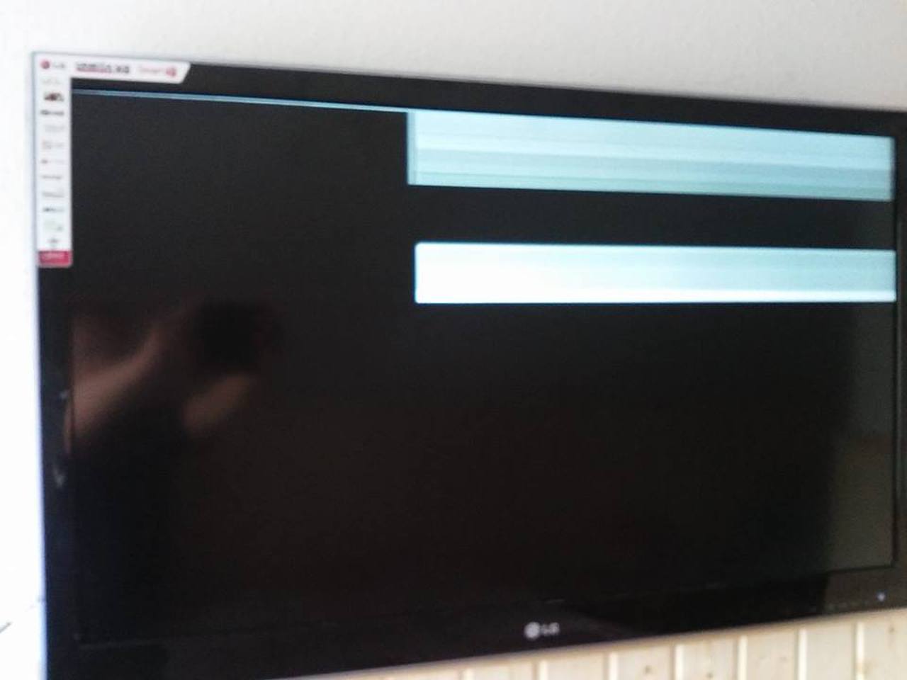

LG led TM-m az egyik pillanatról a másikra megadta magát és az alábbi képernyő megjelenítéseket produkálta (mellékelve). Aki esetleg tudja, hogy mi lett a baja kérem segítsen. Köszi!

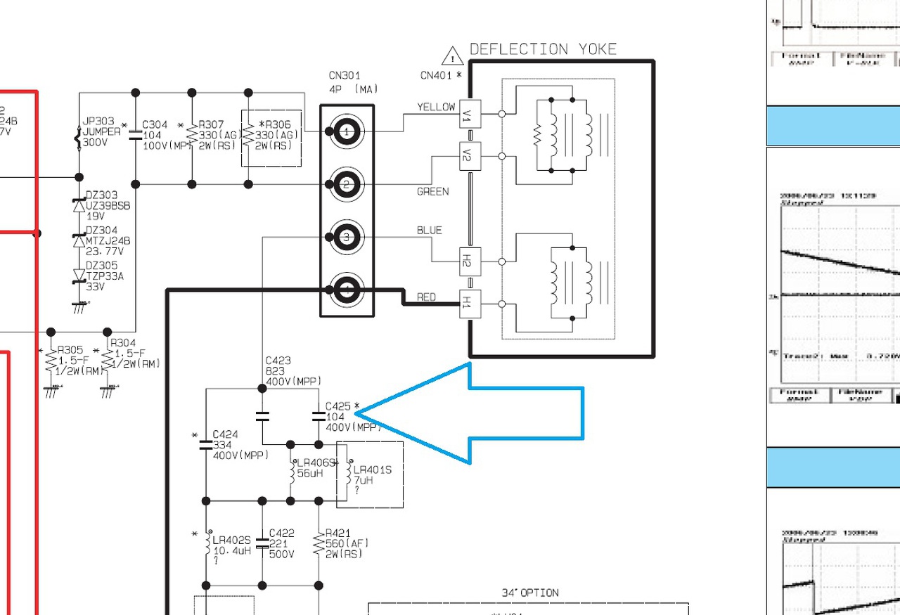

Sziasztok! Tönkrement a tévém. Kiment benne a sorkimenő trafó ami vitte magával a tranzisztort. Ezeket cseréltem. Most a hiba jelenség. Középen csíkozódik és minden irányban szét húzta a képet. E-W körre gyanakszok, mert úgy látom az oldala kicsit mintha homorítana. Forrasztási hibákat amiket találtam javítottam. Szégyellem, hogy elakadtam mert az egyik szakmám elektronikai műszerész, de nincs benne semmi rutinom. Csatolom a képeket a hibáról és az alkatrészről amire gyanakszom.
Nem szégyen az,ha valami nem megy. Senki sem úgy születik. Az eleltronikai műszerész meg nem RTV műszerész. Viszont egy TV típusszám sokkal többet segítene. Esetleg egy kép a hibáról. Így látatlanba nézd meg az EW diódát,kicsatoló kondit,de ha csíkozással is tarkított a hibajelenség,akkor lehet,hogy az EW végfok integrálva van a függőleges IC-be. Ennek a tápellátását is hazavághatta a sorkimenőtrafó. Üdv! István
Szia István!
Köszönöm szépen a választ. Reggel sietnem kellett dolgozni így elmaradt a kép és a típus szám. Most pótlom. videoton c2911-am.

Idézet: „Köszönöm, holnap meló után átnézem!” Hát a holnap megnézem helyesen így hangzott volna: "Nyolc hónap múlva megnézem" ![]() Lényeg a lényeg meglett a hiba és csak azért írok, hogy megköszönjem, és másoknak is segítsek ezzel. A kép vízszintes szétcsuszását kondi hiba okozta, amit már a service menüben se lehetett korrigálni. A lenti képen jelölt 100nF szakadt meg (5,1pF)értékre csökkenve. Csere után azonnal a megfelelő méretre lehetett állítani a képet. A hozzászólás módosítva: Nov 4, 2016
