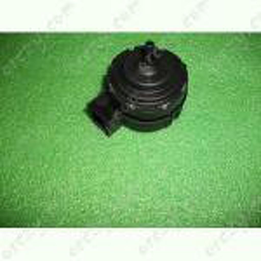

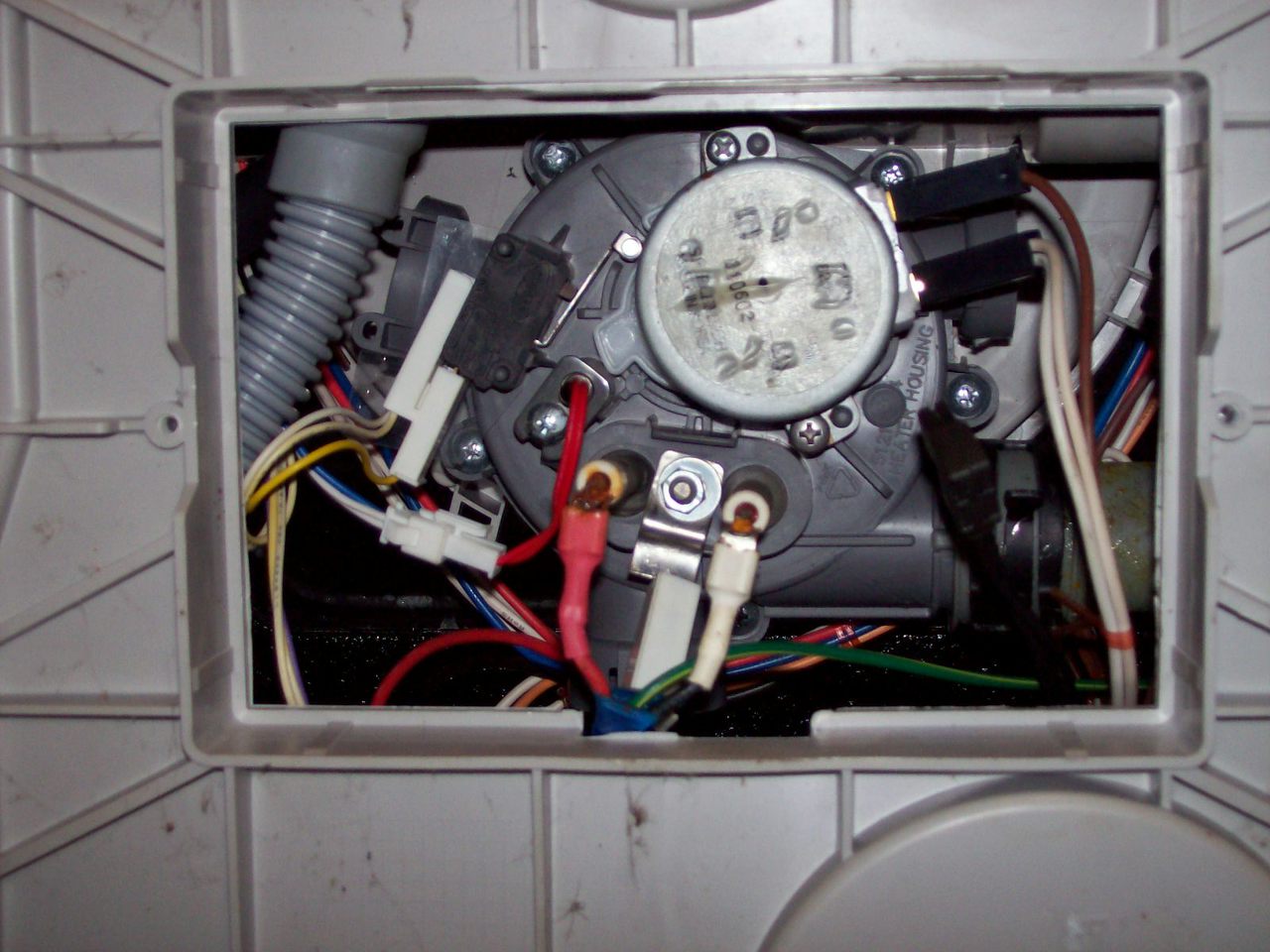

Szia! Botesz! Kicsit késve, de küldöm a képeket Szemben a felső részről hiányzik valami, szerintem. A vezetékei ott vannak aránylag vastagok, itt ami látható: a program motor, fűtés kivezetés, hőelem. Van az említett két vezeték aminek nincs "helye" . A látható egység tetején van egy cső aminek a nyitott végén van egy piros gumi membrán. Valószínű, hogy itt volt valami nyomáskapcsoló. A tulaj szétszedte, elszórta, rajzot azóta sem tudtam szerezni hozzá. Köszönöm elúre is a segítséged.
(#) stevepapa válasza stevepapa hozzászólására (») Okt 19, 2016 /
https://shop.euras.com/geraetesuche_ma.php?apage=4&whichpage=&a...TUBXEO
Az oldalon taláható piros membrán felül hiányzik valami. Szerintem... ez a membrán kilátszik egy csőcsonk végéből a tetején feltételezek egy kapcsolót.
