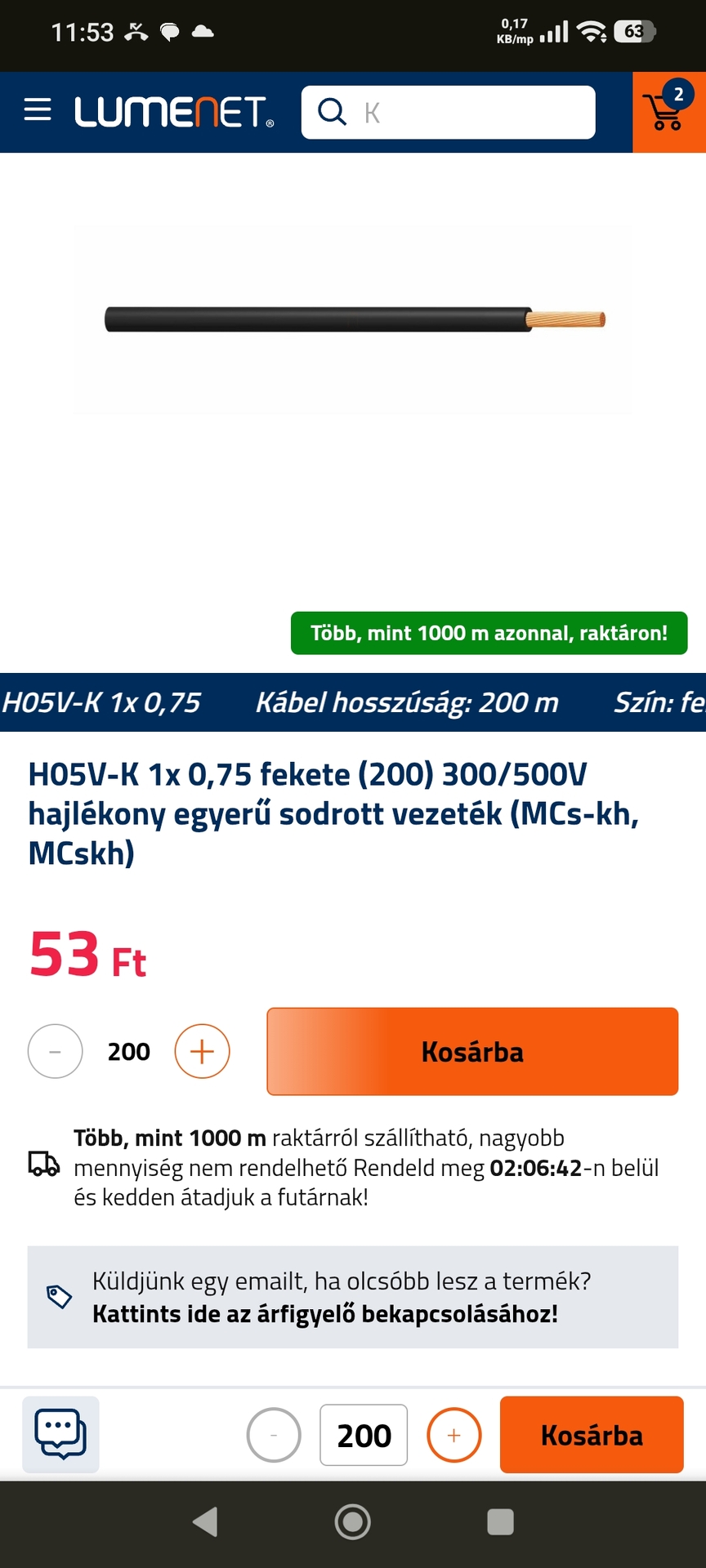

Az a kérdésem lenne, ha a gyári vékony drót helyet egy falba húzható vezetéket használnék 1,5mm átmérőjűt, akkor ugyan úgy fog működni, a vezeték nagyobb keresztmetszete nem fogja befolyásolni?

Sima, falba húzható tömör eres egy szál vezeték nem lenne jó, elfüstölne tőle az adó?

(#) Antennaman válasza store92 hozzászólására (») Jan 14, 2015 /
Szia ,
Igen jól gondolod, teljesen megfelel a gyári méreg drága kb. 1mm-es rideg vezeték helyett a sima 1mm-es villanyszerelő huzal is. Ne vedd le a szigetelést ! Nem az a cél, hogy leföldeljük csak az, hogy ne bukdácsoljunk a hurokantennában.
A gyártó még a szerviznek sem közöl kapcsolást csupán panel ki új panel be. Valamint a Mikrokontroller jól le van zárva mert a program az egész lényege.
Sok sikert azért a kísérlethez!
