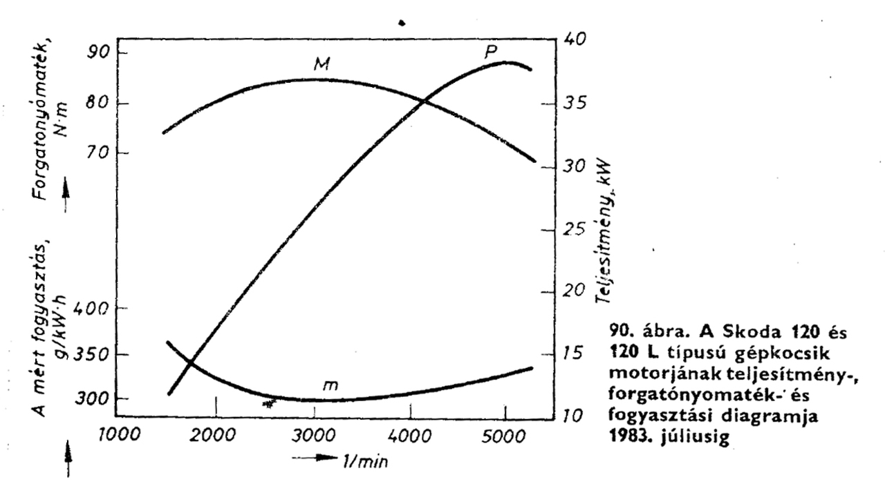

(#) ktamas66 válasza Norberto hozzászólására (») Okt 26, 2016 /
A modern motorokat nem ismerem, de a régi skodámnak meg volt a fogyasztási grafikonja. Olyan fura W formája volt, két fordulatnál volt minimuma. Persze ez l/óra-ban volt megadva, mert különben alapjáraton fogyaszt a legtöbbet 100km-re vetítve .

(#) ktamas66 válasza nagym6 hozzászólására (») Okt 26, 2016 /
Ez teljesen tiszta ügy, csak arra szerettem volna rámutatni, hogy nem biztos az, hogy minél alacsonyabb a fordulatszám, annál kevesebbet fogyaszt. Hirtelen csak ezt találtam e neten:
(#) zolika60 válasza ktamas66 hozzászólására (») Okt 26, 2016 /
Azért nem biztos, mert félre érted a grafikont. A fogyasztásra megadott görbe g/kWxh! Tehát a mutatott értéket be kell szorozni a felette levő teljesítmény görbével. így kapod meh a valós fogyasztást g/h-ban.
(#) ktamas66 válasza zolika60 hozzászólására (») Okt 26, 2016 /
Akkor hibás az a hozzáállás, hogy adott sebességhez megadott teljesítmény szükséges, ha viszont a teljesítmény egyforma, akkor a fogyasztás csak fordulatszám függvénye?
Igen. Gondolj bele, hogy akár alapjáraton egy robbanáshoz X mennyiségű üzemanyag kell. Ez olyan 800 percenkénti fordulaton 800X 4000 percenkénti fordulaton 4000X. Tehát ötszörös. És ez csak a motor forgatására használt üzemanyag. Ez a mennyiség exponenciálisan növekszik a teljesítmény igény növekedésével. Nem mindegy, hogy azt a 4000-res fordulatot lejtmenetben, vagy dombra fel tető csomagtartóval és utánfutóval éri el az autó.
(#) nagym6 válasza ktamas66 hozzászólására (») Okt 26, 2016 /
Jóval összetettebb a helyzet robbanómotoros autó esetében az alap fizikai elveknél, teljesítmény, energiafelvétel, haladási sebesség összfüggéseit nézve. Pld. ha 50Km/h-val megyek 5. (legnagyobb) fokozatban, annál eléggé többet fogyaszt ha ugyanennyivel megyek 4. fokozatban, pedig ekkor a fordulatszám jobb hatásfokú tartományban van. Általad mellékelt képen a legjobb hatásfok kb. 3000/perc fordulatnál van ("m" görbe), de legkevesebb fogyasztást mégsem itt kapjuk, hanem minél alacsonyabb fordulatszámon.
