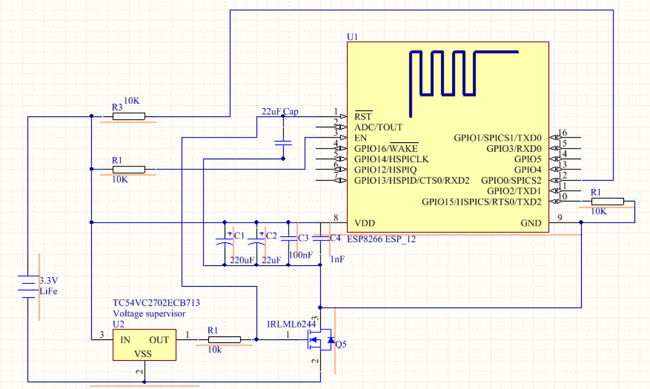

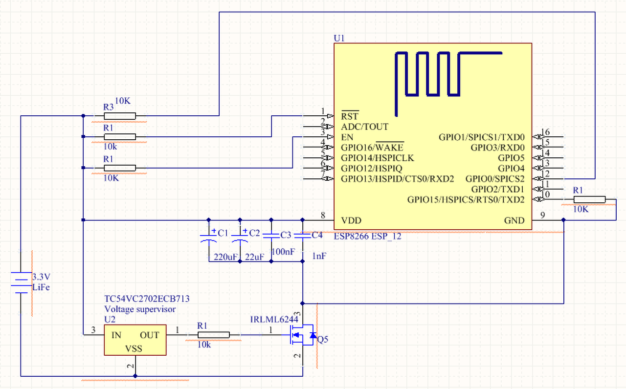

(#) xNorbi hozzászólása Nov 7, 2016 /
Hello
Egy ESP8266 modul üzemeltetését szeretném megoldani LiFe aksiról. Jelenleg az akkuvédő áramkörön dolgozom, aminek az lenne a feladata hogy túlmerülés esetén(~2.7V) egyszerűen egy FETen keresztül megszakítja a modul és minden fogyasztó áramellátását.
Csatolom hogy képzeltem el, illetve az 1.png képen levő változatot el is készítettem látszólag működik.
Itt gyakorlatilag az látható hogy a FET megszakítja az akksi negatív kivezetését.
A 2.png képen az látható hogy a reset pinel párhuzamosan kötöttem egy kondenzátort is aminek a feladata az volna hogy a tápfeszültség megjelenése után picivel később hozza ki resetből a modult.
Nem szeretném ha megbízhatatlanul működne a modul és olykor hibásan indulna el, mi a véleményetek?
TC54V adatlap
A hozzászólás módosítva: Nov 7, 2016
