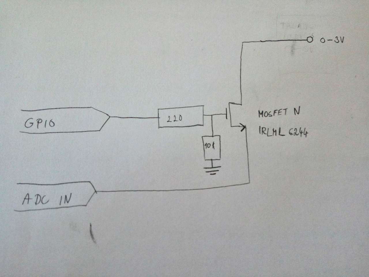

Helló, egy ESP8266 modullal mérni szeretném a talajnedvességet erre az egyetlenegy ADC bemenetét szeretném használni. A baj csak az, hogy közben a tápfeszültségét is nyomon szeretném követni ekkor azonban az ADC pin-re semmit se szabadna kötni.
Erre gondoltam ki azt, hogy mi lenne ha erre az ADC pin-re egy FET-et kötnék amit egy GPIO kimenettel vezérelnék. A program pedig úgy nézne ki, hogy:
-GPIO pin = 0 (ezáltal a FET ellenállása gyakorlatilag végtelen)
-akksifesz kiolvas
-GPIO pin = 1 (a FET rákapcsolja a talajnedvesség mérőt az ADC pinre)
-ADC kiolvas (talajnedvesseg)
Lerajzolva érthetőbb linkelem is!
