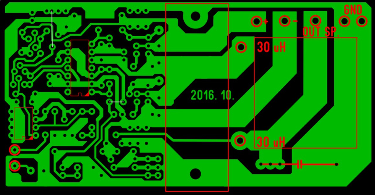

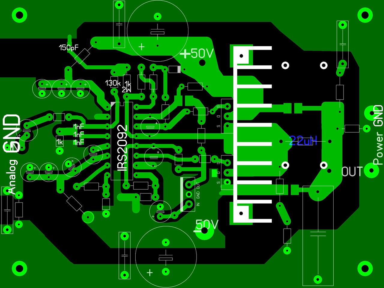

Sziasztok, rávettem magam az cikkek közt is fellelhető CLASS-D végfok építésére.
A nyák végét ahol a kimeneti szűrő van kicsit hosszabbra rajzoltam és a táp és kimenetet egy oldalra tettem. A kérdésem szerintetek ez befolyásolja a stabil működését?
Hát ezt inkább nyomtasd ki gyűrd össze és dobd a kukába. De hogy segítsek is a fetektől jobbra ami van töröld az egészet.a bordát én a helyedben ott elfelejtenem. Ez az egész kíni modell koppintása szerintem annyira rossz irány. A tranyókat fektesd el a panel alatt és lesz hely a fóliakondiknak meg a pufferkondiknak. Ahogy nézem körben fut GND na az úgy szintén katasztrófa. A visszacsatolt jel körkörösen együtt fut a GND-vel így mindenképp egymás mellett menjen. A vezérlés nem fogyaszt sokat a GND-n de abban benne lesz a visszacsatolás árama is így jó ha egyben fut a kimenetről visszakötéssel. Ha most kezded akkor 1 oldal próbára játszadozni elég, de normálisan 2 oldalon lehet megoldani. A fetekhez legközelebb legyenek a fólia kondik amik most jelenleg sehol sincsenek mögötte a pufferek a lábaik közt pedig kijöhet a félhíd és legkívül az induktor. A visszacsatolást meg a GND-t ne középen hozd vissza hanem a nyák szélén.
