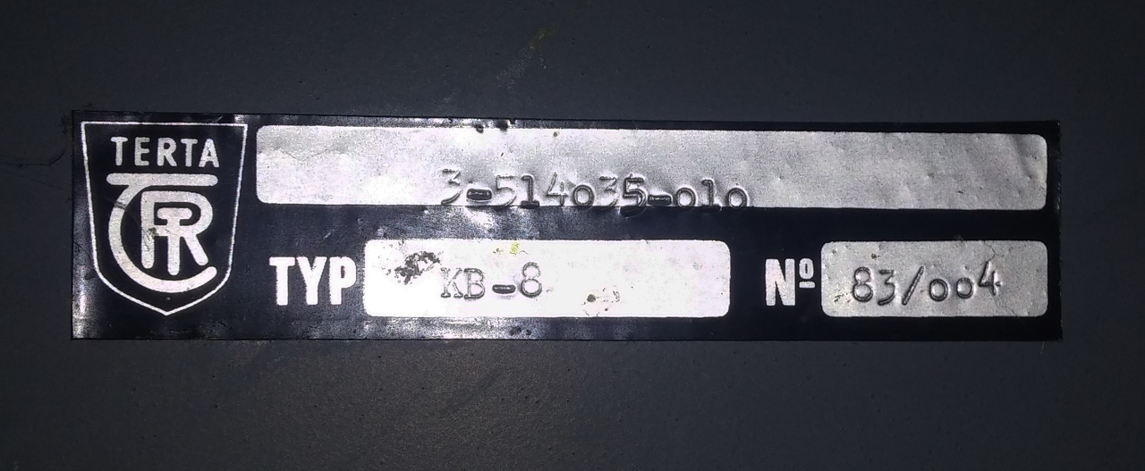

Üdvözlök Mindenkit!
Ismeri valaki, a TERTA KB-8 berendezés funkcióját?

(#) zolika60 válasza tcsaba hozzászólására (») Okt 6, 2016 /
Talán ha a berendezést fotóznád és nem csak az adattáblát könnyebb lenne.

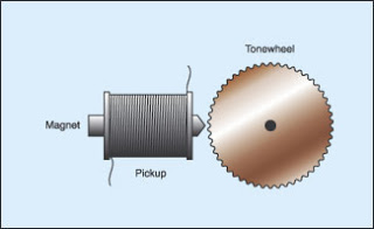

(#) hobbyjani válasza Kera_Will hozzászólására (») Okt 6, 2016 / 1
Nem volt benne osztó,az összes hangot a fogaskerekek adták amit egy közös motor forgatot

(#) Kera_Will válasza hobbyjani hozzászólására (») Okt 7, 2016 /
Valóban egyszerűbb lehet így megoldani.
Ha már van egy szép fogaskerék által generált hangjelem akkor már csak a forgácsológép osztótárcsájától függ mennyi hornyot/fogat tud bemarni, meg a forgató motor fordulat számától.Ezután bármilyen fogszámú alkatrész legyártható.
Valamikor 20-on éve egy gázkompresszor lendkereke (kb.: 3-4 méter átmérő) mellé is hasonló elvű pick-up-t szereltem, ami energiával látta el az LCD-s kijelzőt abból a célból , hogy ugyan azon a dróton keresztül mérje meg a fordulatszámot is.

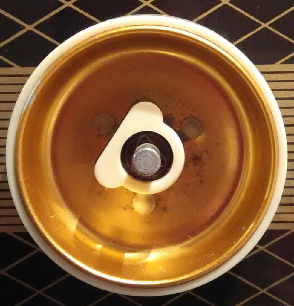

(#) feketek válasza mrn hozzászólására (») Okt 19, 2016 / 3
Nincs csavar a Pacsirta nagyobbik tekerőgombjánál Az első daraboknál, amelyeknek még ívelt a kisebbik tekerő gombja, csak egy rugóacél lap tartja a helyén a tekerő gombot. A későbbi típusoknál ezt kiegészítették egy finoman kialakított rögzítő huzallal, ami a tengelyen lévő horonyba illesztve, tengely irányban tartja a tekerő gombot. Ezt a huzalt kell eltávolítani, ha törés nélkül szeretnénk leszerelni a gombot. Már az 5-ik ilyen jószágot újítom fel így ha valakinek szüksége van segítségre, szívesen válaszolok a kérdésekre

(#) Murmutz válasza feketek hozzászólására (») Okt 28, 2016 /
Szia,nekem is van egy Pacsirtam,nagyon koszos,meg kene pucolni a skalaüveget hatul is,de nem tudom levenni a gombokat.A gombokon nincs lyuk semmilyen csavarnak.Az elöl levö kis gombok lapitottak.Kerlek,magyarazd el hogyan tudom levenni a gombokat anelkül,hogy kart tegyek a gombokban vagy a skalaüvegben.Meg egy kerdes:a skalaüvegröl lemosodik az iras tisztitas közben?Köszönöm a valaszt
(#) gkari válasza Murmutz hozzászólására (») Okt 28, 2016 /
A hangerő és skálagombokat egy - egy szegletes "U" alakú erős (pl. kerékpárküllőből) szerszámmal, -végek cca. 3mm.-el befele hajtva- "leránthatók", csak az ellentartást nehogy az üvegen tedd! A skálaüveg mosogatószerrel bátran tisztítható.
(#) BarnaPili válasza gkari hozzászólására (») Okt 28, 2016 /
A skálaüveg csak az elején tűri a mosogatást. A hátulján leoldja a festéket a mosogatószer.
