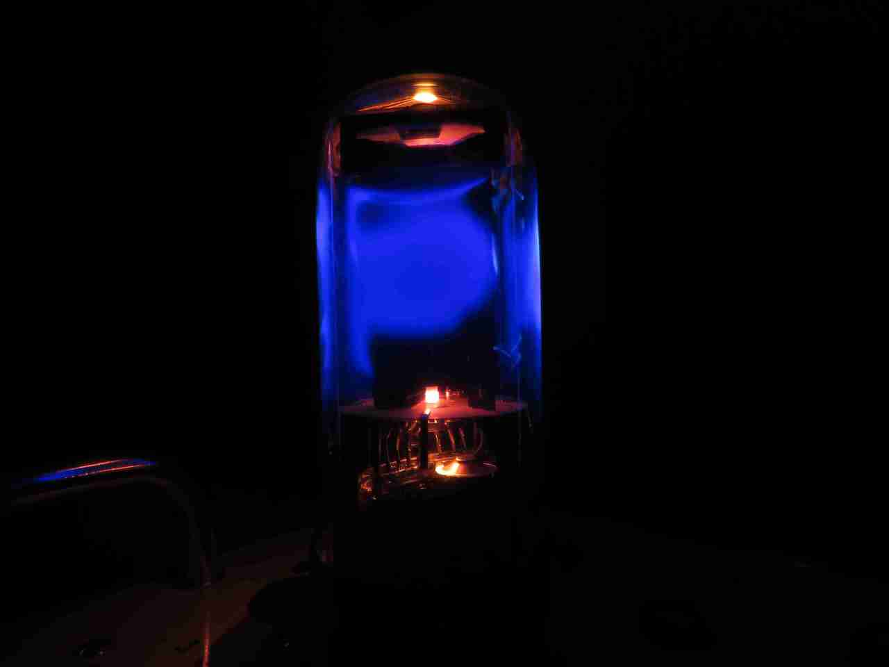

(#) Beela07 hozzászólása Nov 15, 2016 /
Az este megmértem pár 6P3SZ csövet s az egyik furcsán világított, az anódáram és a meredeksége rendben van.
Ezt mi okozza?
(#) bakos13gab válasza Beela07 hozzászólására (») Nov 15, 2016 /
Maradék gáz. Normális, nekem is vannak ilyen csöveim (807-esek).
(#) FordPrefect válasza Beela07 hozzászólására (») Nov 15, 2016 /
Maradék gáz. De nem gáz . Normális
(#) Sebi válasza bakos13gab hozzászólására (») Nov 16, 2016 /
Szép is, meg én azt tapasztaltam régen, hogy úgy viselkedik, mint egy kivezérlés jelző: a vezérléssel arányosan csökken a fényerő és amikor épp eltűnik, kb akkor kezd torzítani...
Csak megfigyelés, sosem mértem.
(#) Beela07 válasza Sebi hozzászólására (») Nov 17, 2016 /
Köszi mindenkinek.
(#) bakos13gab válasza Sebi hozzászólására (») Nov 17, 2016 /
Én mintha éppen fordítva érzékeltem volna. 807 PP erősítőben volt, 900V körüli anódfeszültségen és 15mA körüli nyugalmi árammal. A basszusra szépen villogott. De arra már tényleg nem emlékszem, hogy tényleg villogott vagy hunyorgott-e. Minden esetre nagyon bizarr és szép látvány.
GU 50-esen az anódlemezen belül látható ilyesmi a belső elektródafelépítmény körül. Mondhatjuk, hogy az "ablakokon" sejlik ki.
Már egyszer belinkeltem ide a you tube gasslinger videóból azt, amikor a manus a gázosságot teszteli a vákuumpumpán. Nagyfesszel (esetleg nagy frekivel) megbirizgálja a cső búráját és ez kivilágítja a bennmaradt gázokat, ionizál.
A hozzászólás módosítva: Nov 17, 2016
