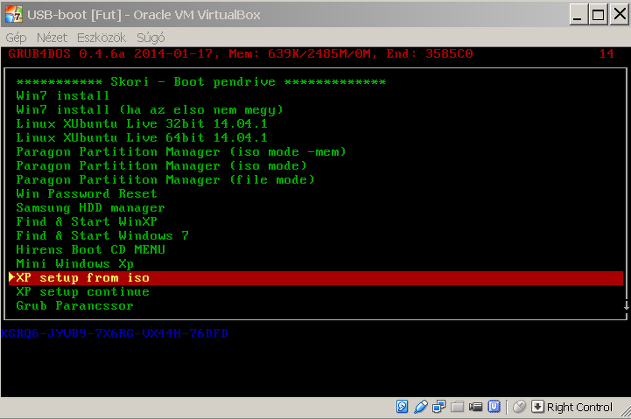

(#) Skori válasza Koncsar hozzászólására (») Okt 30, 2016 /
Szia! Egyszer belefutottam egy hasonlóan makacs laptopba. A megoldás az lett hogy kivettem a winyót. Egy másik gépben 2 particióra osztottam a winchester, majd a második particióra felmásoltam a win telepítőt. Ezután felmásoltam az MBR-be a Grub4DOS-t , és csináltam egy menü fájlt hozzá, ami a D:-ről indítja a telepítőt. Ezután visszaraktam a winyót a problémás masinába, bebootoltam róla (winyóról, minden gép tud bootolni ha nem hibás) és szépen végigment a telepítés.

(#) Skori válasza Skori hozzászólására (») Okt 30, 2016 /
Ja és még valami, ha a laptop hajlandó más oprendszerrel indulni a pendrávról (én többek között xubuntu live linuxot szoktam feltenni még a pendrájvra), akkor ki sem kell szedni a winyót, mert rá lehet másolni a telepítőt a pendrájvról.
Csatolok egy képet: nekem így néz ki a boot pendrájvom indító menüje (virtualboxból mentettem le a képet)

Egy két dolog ami lényeges volna .Milyen pendrájv , méret stb FAT rendszere , és gép BIOs a.
(#) Skori válasza eyess hozzászólására (») Okt 30, 2016 /
8Gb-os pedrájv, és FAT32 van rajta. Azonban a BIOS-nak csak a GRUB-ot kell elindítania az MBR-ből, onnantól a GRUB oldja meg a többit - azaz a BIOS szempontjából sem a filesystem sem a méret nem játszik fontos szerepet. Azaz elvileg lehetne NTFS is, csak a többi oprendszer telán azt kevésbé szeretné...
Fel kell ismernie fizikailag a meghajtót, de én nem erről irtam az előbb. Hanem arról, hogy a filesystem-et már nem kell felismernie, mert már az is elég ha az MBR-t eléri. Ha a GRUB elindul az MBR-ből onnantól a BIOS-nak nincs szerepe. Ezt továbbgondolva az sem gond ha a méretet rosszul ismeri fel, mert ugyanúgy csak a pendrájv elején levő MBR-t kell elérni. Nyilván előfordulhat (bár nagyon ritka) az olyan alaplap ami, bár tud USB-ről bootolni, de mégsem megy GRUB-al. Nem tudom, hogy a Rufus mit használ bootolásra, de egy próbát valószínüleg megér egy másik alternatíva.
