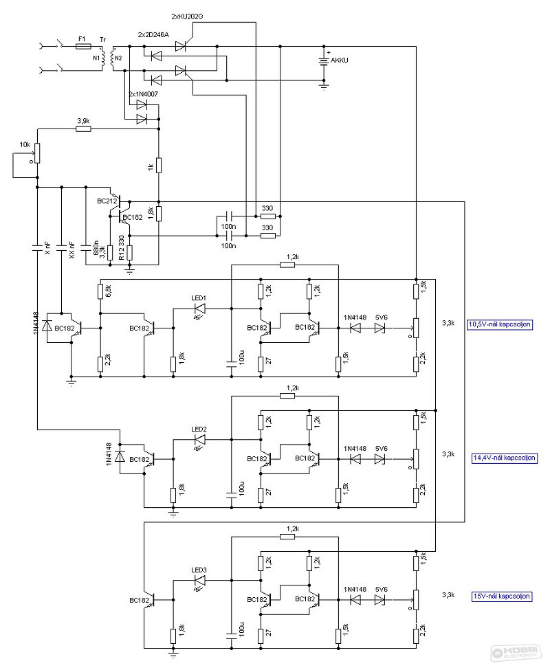

(#) czeropal hozzászólása Csü, 16:17 /
Két tirisztoros akkutöltő , helyett egy tirisztoros töltő készítése
Szertnék egy 1x24 V-os trafóval tirisztoros akkutöltőt készíteni . Kapcsolási rajzom egy 2x24 V-os trafóra van. Ha elhagyom az egyik tirisztor kört úgy ekészíthető e ? Ha jól gondolom , működik
de fele teljesítménnyel. Az ezzel kapcsolatos oktatást előre köszönöm.
czero
(#) kaqkk válasza czeropal hozzászólására (») Csü, 16:26 /
Tedd fel a rajzot , és meglátjuk mit lehet rajta változtatni
(#) czeropal válasza kaqkk hozzászólására (») Csü, 19:26 /
Feltöltöm a rajzot
(#) czeropal válasza czeropal hozzászólására (») Csü, 19:31 /
feltöltöm kicsomagolva
(#) Tomi111 válasza czeropal hozzászólására (») Csü, 19:37 /
Szerintem csak kell elé egy graetz híd és ugyanúgy működik mindkét hullámban egy tirisztorral is 1x24V-ról.
(#) kaqkk válasza czeropal hozzászólására (») Pé, 14:06 /
Ennek a mintájára kéttirisztor két dióda és "egytekercses"trafó
