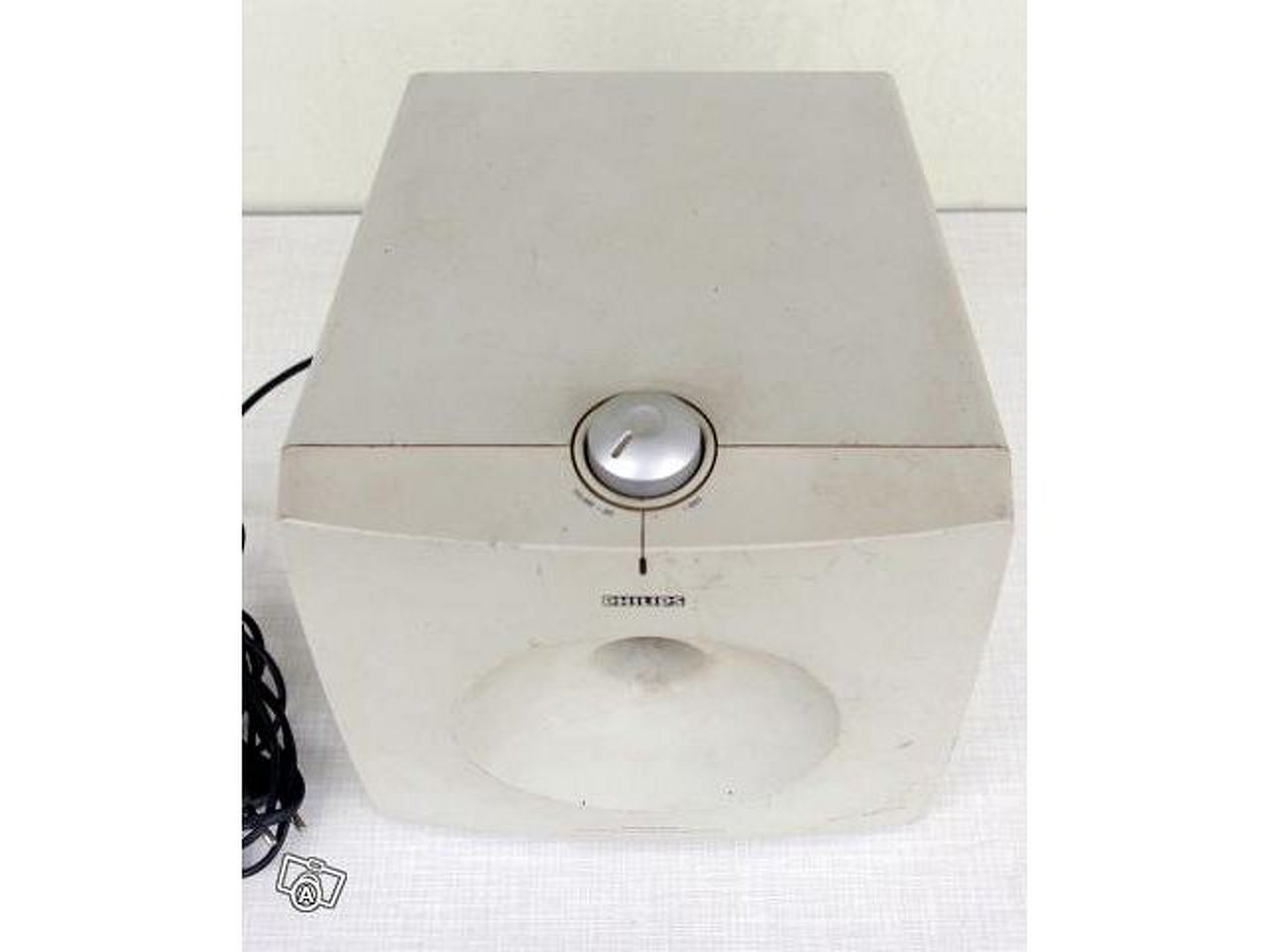

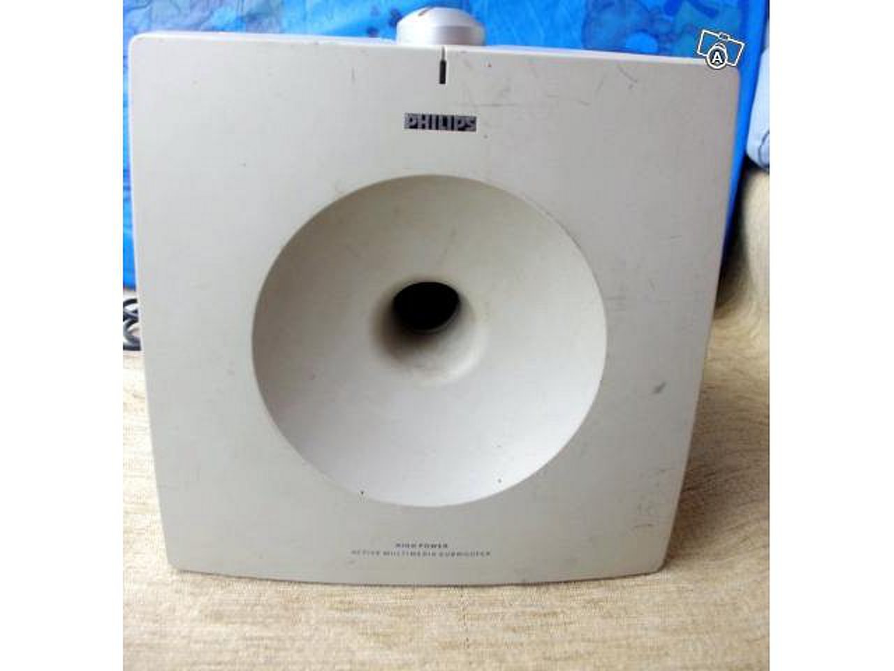

Keresem eme Philips gyártású SUB erősítődoboz elektronikájának kapcsolási rajzát. A szakszervíznek nincsen, a gyártó Philips cég pedig állítólag ilyesmiket nem tart. A tipus: MMS250/00 Egy-két kinézet róla -
Nézd, meg milyen IC , végtranyó, fet stb van benne, letöltöd az adatlapját, annak alapján és máris megvan a kapcsolás lényege.Ennek ismeretében javítható, azért annyira biztos nem bonyolult.
Találtam a nyákról képeket róla a neten, ha azok aszerint 2db Ic van egy smd ami valószinüleg lm324 vagy valami hasonló pltl072 stb, a másik hütöbordán van, valószinüleg az a végfok Ic benne. Ird meg a számát és biztosan kapsz segítséget a javításban, hiba megtalálásában.

Nálam nem a végfok IC problémás (maga a végfok erősítő-része működik),
hanem a SUB előerősítős-rész, mely még bőven a végfok előtt van, s amelyben egy SMD-s LM324 IC hajaz arra a bizonyos frekvencia mélykiemelési funkcióra. Ott elvileg lennie kell egy dupla vagy tripla potenciométernek, ám sajna nem tudom az értékét, de azt sem, hogy hova hogyan kellene bekötni. A lapkábel sorkapcsában van vagy 7 tüske, amiből 2 (max 3) a bemeneti hangerő-szabályzás ... míg a többi? Nos - az az, amit nem tudok! A hozzászólás módosítva: Okt 29, 2016
Köszi szépen, de ezeket a képeket a netre én tettem fel!

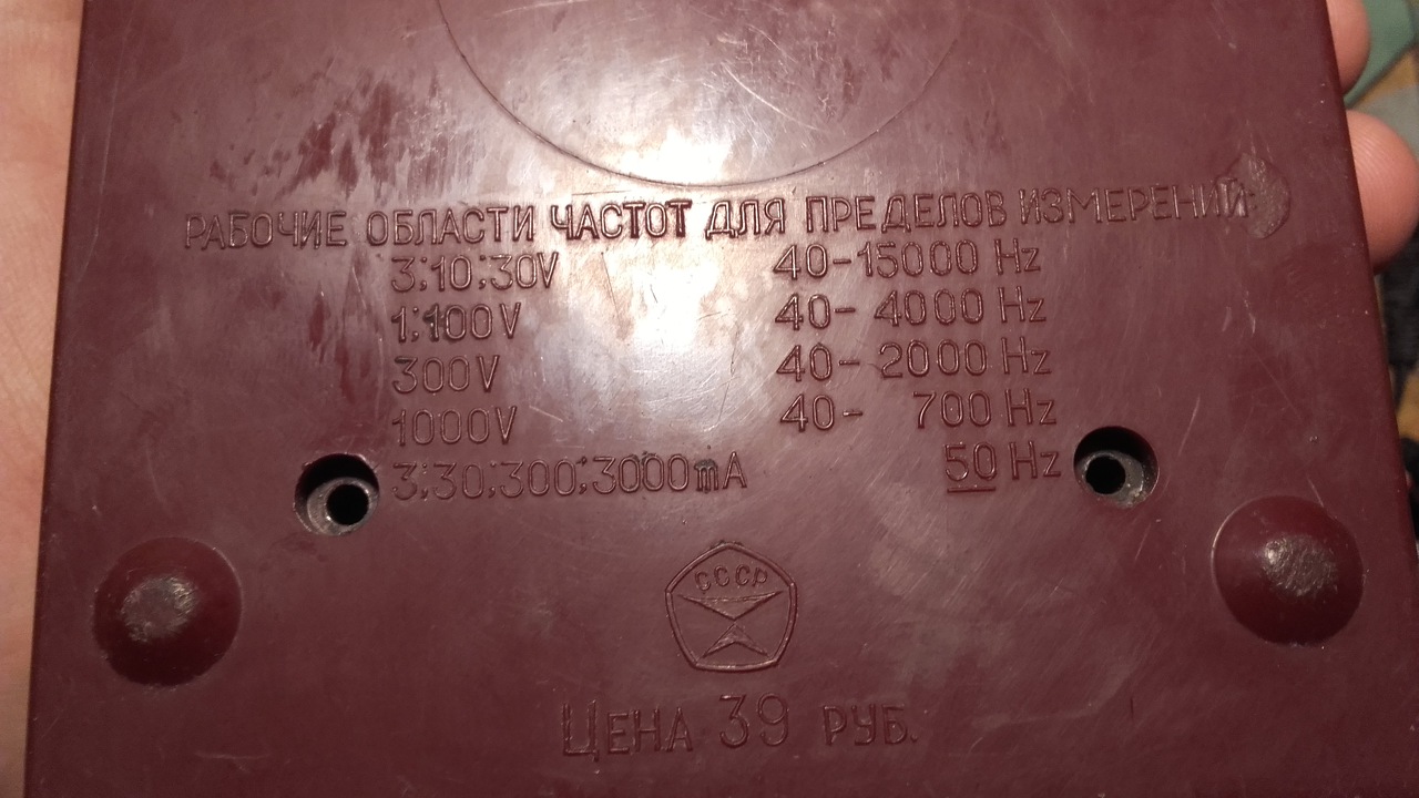

Javításra kaptam egy orosz multi-motyót, és ehhez kérném a kapcsolási rajzot, mivel nem tudok oroszul, ezért majd valakinek a segítségét is kérném a ciril betűk lefordításában.
Csak be kell írni orosz betűkkel a nevét a keresőbe: Bővebben: Link.
Valójában egyáltalán nem kritikának szánom, de ilyesmiket még megjavítani????
Amikor néhány ezresért bárhol már komoly digitális LCD-seket lehet kapni .... Többe kerül a ráfordított idő ....
Elég rossz ez a hozzáállás!
Több előnye is van az analóg műszernek! Pl.: Hullámzó feszültséget/ áramot is tudsz vele mérni ,nem átlagol a műszer. Vagy éppen nem 50Hz-es feszültség/ áramot is pontosabban lehet mérni ,mert a digitális műszer átlagol, továbbá jobban nyomon követhető a "mutató" vándorlása.
Néhány ezresért, nem igen lehet strapabíró, pontos multit venni, ezt a ruszki cuccot nem ismerem, de ha pontosan kell mérni akkor elő a Ganzuniv...

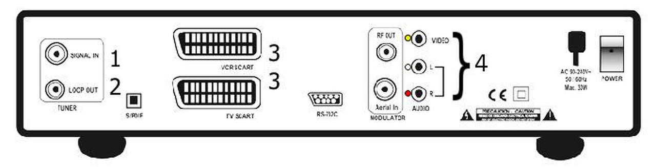

Olyan kapcsolasra lenne szuksegen ami 2-3 video bemenettel rendelkezik es egy kapcsoloval ki lehet valasztani melyik van epp a kimeneten. Koszi!
Milyen videó bemenettel? Van néhány fajta belőle.
Videó bemenet
Tisztelettel melyik az ami tobb bemenetbol csinal egy kimenetet es kapcsolasi rajz.
