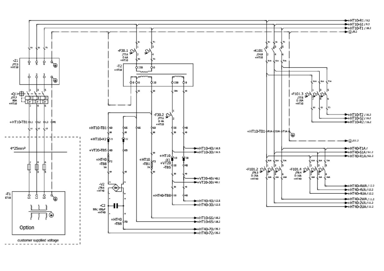

Kérdésem a következő lenne: Most telepítenek a cégünknél faipari cnc marógépeket.
Indramat gyártmányú servo drive-ok mozgatják a tengelyeket. Az összes szervo motor és az azokat mozgató hajtások védőföldeltek. Viszont a gép betáp része egy 3x400V / 3X200V leválasztó transzformátorral kezdődik. Tehát nincs galvanikus kapcsolat a hálózattal. (IT rendszer?) Mi értelme van akkor a sok földelésnek, ha a teljes gép elvileg földfüggetlen?

(#) hthomas válasza elektroton hozzászólására (») Nov 4, 2016 /
Segítettem bekötni, és egyértelműen a rá nyomtatott rajz alapján is, és ugyan csak multiméterrel mértem, de nem autotrafó.
Nem új, kb 10 éves már. Talán koreai gép lehet, de nem vagyok benne biztos.
A gépben a fűrészpor elszívás rendszere is erről a trafóról megy, 200v-os aszinkron motorokkal.

(#) kope20 válasza hthomas hozzászólására (») Nov 4, 2016 /
Az IT az egy hálózattípus, nem gépre vonatkozik. A trafó szekunder oldalán is valami (csillagpont) le van földelve, nem?
(#) pont válasza hthomas hozzászólására (») Nov 4, 2016 /
Minden fém berendezést földelni kell, pl. még egy szerelőakna szegélyét is, abban még földfüggetlen 200v-sincs, miért lenne ez kivétel....

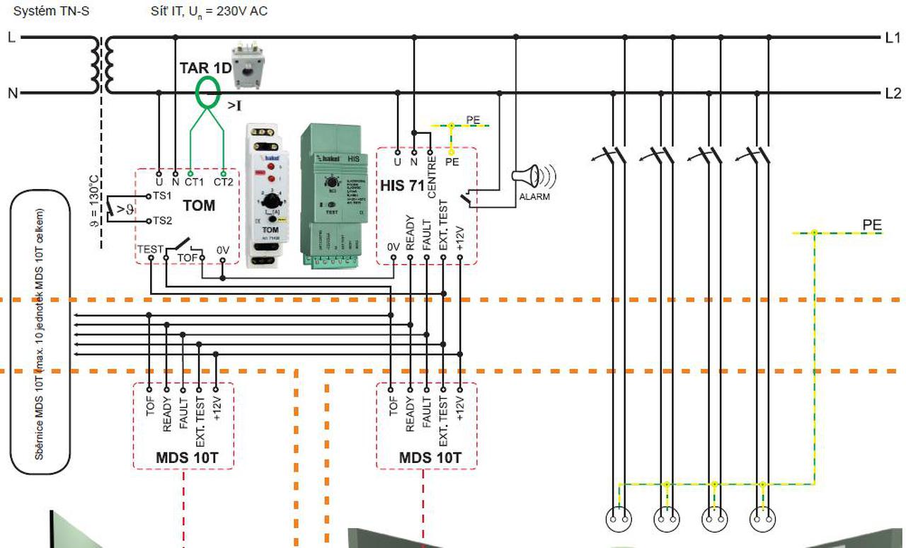

(#) elektroncso válasza hthomas hozzászólására (») Nov 4, 2016 /
Nem csak elvileg földfüggetlen, gyakorlatilag is az (erről majd a végén)! Már persze ha a berendezésben tényleg a leválasztás az ok.
Mutatok egy érdekes példát. A mellékelt rajzon egy kórházi műtő egyszerűsített bekötési rajza van. Ez a hálózat IT, de a műtőben lévő berendezések mégis össze vannak kötve (EPH), majd le is vannak földelve. Ehhez a földhöz képest méri egy műszer (rajta van a rajzon) a trafó és a teljes IT hálózat izolációs ellenállását, és ha az egy bizonyos érték alá csökken jelzést ad. Nem lekapcsol, mert akkor a hirtelen áramkimaradás miatt meghalhat az éppen műtött ember!
Hogy miért is van leföldelve egy elvileg leválasztott rendszer? Ilyen helyeken (ahol kialakítanak IT hálózatot) nagyon szigorú elvárások vannak a hálózattal szemben, ezért többszörösen is levédik! Amúgy az IT hálózat nem földfüggetlen, a leválasztótrafó csillagpontja elméletileg egy nagy impedanciájú alkatrészen keresztül van leföldelve, ez gyakran egy szikraközös (esetleg varisztoros) túlfeszültség levezető.

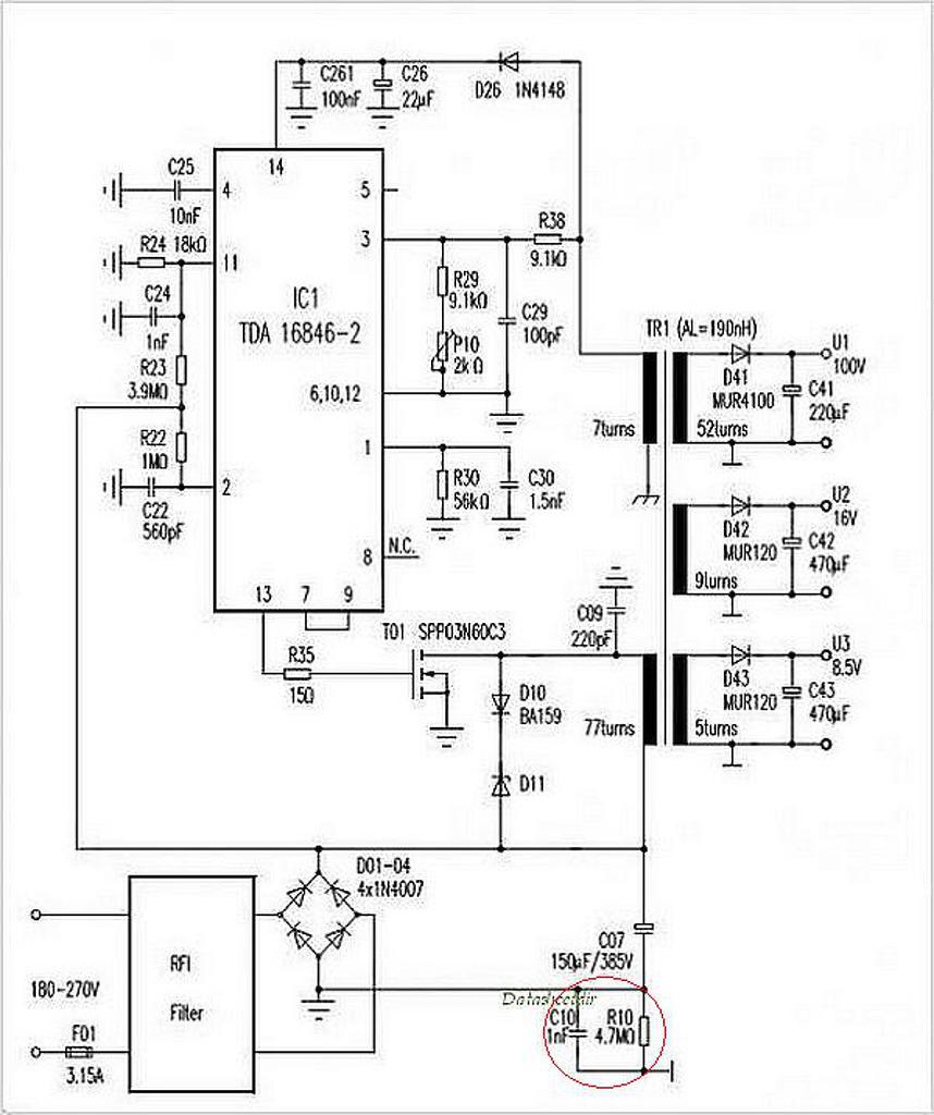

Valójában a ma használt kapcsolóüzemű tápok egy része is "IT hálózat" ami a szekunder oldalukat illeti. Hiszen a bejövő 230V AC-ből valamekkora DC feszültséget állítanak elő galvanikus leválasztással. A mellékletben van egy (pl. régebbi (90-es évek) képcsöves tévékben) használt galvanikus leválasztású táp, viszont a nagy impedanciájú áramkörön keresztül megvalósított szekunder oldali földelés ebben is megvan egy párhuzamos RC kör képében (pirossal bekarikázva, a kondenzátor több kV feszültségű).

(#) Signal válasza elektroncso hozzászólására (») Nov 5, 2016 /
Meg tudnád indokolni az említett RC-tag érintésvédelmi szerepét, működését?
(#) kadarist válasza Signal hozzászólására (») Nov 5, 2016 /
Ennek nincs érintésvédelmi jelentőség, kizárólag egy nagyfrekvenciás "földelést" nyújt a zavarsugárzás csökkentése érdekében.
A hozzászólás módosítva: Nov 5, 2016
(#) Signal válasza kadarist hozzászólására (») Nov 5, 2016 /
Csak így lelőtted a poént, kíváncsi lettem volna, mit szól erre az eredeti elkövető.
Persze, mert különbséget kell tenni érintésvédelmi földelés és zavarvédelmi földelés között. Vagy van villámvédelmi, vagy egyéb technológiai földelés is (korrózióvédelem stb.).
Így tehát nem helytálló a hozzászólásban az IT-hálózatra való hivatkozás semmiféle viszonylatban. Magyarul: nagyon semmi köze a kettőnek egymáshoz.
IT-rendszernél, amikor impedancián keresztüli földelésről beszélnek, az nem is a fogyasztóról szól, hanem az áramforrásnál, illetve szolgáltatói oldalon a csillagpontot ellenálláson keresztül földelik, ahol az ellenállás úgy van méretezve, hogy fogyasztói testzárlat esetén megfelelő zárlati áram jöjjön létre, amit a zárlatérzékelő berendezés detektálni tud.
Készülékeknél pedig vannak még azonos kategórián belül is (pl. TV vagy erősítő) kettős szigetelésű, vagy védőföldelt hálózati csatlakozású készülékek egyaránt. Újabb keresztkérdés lehetne, hogy mindkettőnek van érinthető fémrésze (antenna, RCA-csatlakozó stb.) mégis kétféle érintésvédelem? Mitől függ ez, mikor, melyiket kell alkalmazni? De nem szeretnék offolni, hosszan tudnék erről is írni.
Az említett RC-tag egyébként, ami a primeroldali közös viszonyítási pontot köti össze a szekunder GND-vel, a kettős szigetelésű készülékek sajátja. Kis teljesítményű dugasztápoknál el is maradhat, ahol a zavartermelés is minimális.

(#) pucuka válasza Signal hozzászólására (») Nov 5, 2016 /
Hát nem egészen. Ennek az RC tagnak igenis éritésvédelmi szerepe van. Ui. a trafó szigetelt szekundere a szórt kapacitásokon keresztül fel tud töltődni egész magas potenciálra, és ilyenkor szokott megcsípni, ha a kettős szigetelésű eszköz bármely pontjához érsz. Azért csak csípni, mert nagy impedancián keresztül töltődik, és az így keletkező statikus töltés sül ki az érintésen keresztül. Igen hasonló eset az antisztatikus asztal, az antisztatikus eszközök hálózati védőföldelésre kötése nagy ellenálláson keresztül. Ha csak egyszerűen galvanikusan rákötnéd, áramütés veszélyének lennél kitéve.
A párhuzamos kondenzátor pedig a lehetséges földhurkot szünteti meg, így annak van "zavarszűrő" szerepe.

(#) kadarist válasza pucuka hozzászólására (») Nov 5, 2016 /
Ne essünk fogalomzavarba: "Az érintésvédelem üzemszerűen feszültség alatt nem álló, de meghibásodás esetén feszültség alá kerülő vezető részek érintéséből származó balesetek elkerülésére szolgáló műszaki intézkedések összessége."
Tehát a zavarfeszültség (vagy nevezzük potenciálnövekedésnek vagy szórt kapacitásnak), az nem érintésvédelmi probléma.
(#) pucuka válasza kadarist hozzászólására (») Nov 5, 2016 /
Természetesen az ilyen dogma szerű villanyász definíciónak nem tesz eleget, de mégis a probléma a megérintésnél van. (ahogy a trolinál is)
Az is igaz viszont, hogy a leválasztó trafó meghibásodásánál (átütésénél) mit sem ér, de nem is arra való.
