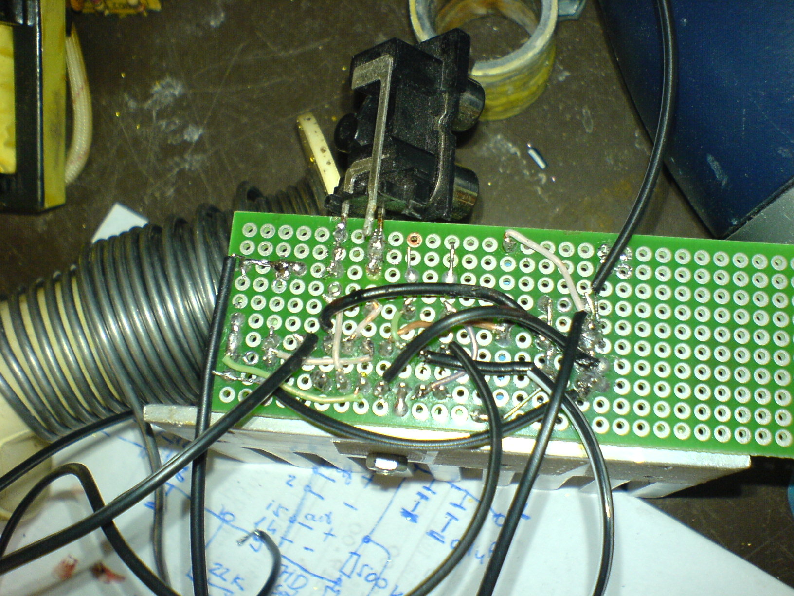

üdv valaki tudna segíteni megépítettem életem 1. erősítőjét, de a bemenetre akármilyen kábellel megpróbálok valami csatlakozót forrasztani, hogy valami jelet adjak, irdatlanul elkezd gerjedni mi erre a megoldás? valami árnyékolt kábel kell vagy mi? ez 1 TDA7376B típusú szimpla tápos erősítő 12V-os köszi a segítséget előre is
(#) wargapityu válasza wargapityu hozzászólására (») Márc 22, 2008 /
most így utólag eszembe jutott mivel még nincs rajta poti, lehet hogy a bemenet - ját rá kell kötni a gnd-re? mert ha potit rakok akkor rákell nem?
(#) proli007 válasza wargapityu hozzászólására (») Márc 23, 2008 /
Első nekifutásra:
Erősítő bemenetén illik árnyékolt vezetéket használni. A kábel harisnyát, mind két készülék GND-re (hidegpontjára) kell kötni, a belső eret, pedig az erősítő bemenetére, ill. a kimenetre amivel meghajtod.
üdv! proli007

(#) forsat válasza wargapityu hozzászólására (») Márc 23, 2008 /
Halihó!
Árnyékolt kábel vagy nem árnyékolt kábel mindegy, az a lényeg, ha olyan kábeled van ami egy szigetelő réteg közt van mind2 vezetéke akkor azt már nem kell tekergetni!(belső vezeték megy az erősítő bemenetére a külső vezeték meg a GND-re)
Két külön vezetékkel, meg ekkor elég annyi, hogy összetekered, összesodrod és nem lesz semmi gond. A másik, hogy én is még nagyon rég arra figyeltem, hogy minden csatlakozó pont egyhelyen legyen az erősítőn, de ez nem jó! A kimenet és a bemenet ne legyen közvetlen távolságba, mert akkor is egymásba zavar.
A harmadik, hogy figyelni kell a tápegységre is, egyszerű adapterrel nem lehet erősítőt tesztelni, mert sipákol szószerint (pl. TDA2030 egy 12V-os 1,5 amperes adapterrel).
Te mit használsz normális tápot vagy mit?
Felteszel egy nyáktervet, kapcsolásirajzot az erősítőről, esetleg képet is az erősítőd NYÁK felőli oldaláról?
SZerintem így egyszerűbb lesz.
Ha jól tudom a szimpla tápos az amin +12 volt van és egy GND(föld). És tudtommail itt amit össze kell kötni az a Jel GND-je ,a Táp Földje(GND-je, Negatíva) és a kimenet GND-je.
(#) wargapityu válasza forsat hozzászólására (») Márc 23, 2008 /
szia persze feltehetek képet róla sajnos csak próbapanelen csináltam mert még a nyákkészítésbe nem akartam belebonyolódni. mindjárt csinálok róla képet. most kipróbáltam, a panelra ráforrasztottam az rca csatlakozót, egyenlőre csak 1 oldalét addig ok hogy üresen nem zúg, de amint beledugok 1 rca vezetéket ami menne pölö 1 discman-be akkor úgy elkezd zúgni mint annak a rendje, sőt ha hozzáérek az rca csatlakozóhoz is...valami nagyon nem kóser az tuti ha nincs ráforrasztva semmi egy nagyon minimális búgása van ha belehajolok a hangszóróba. amúgy ez TDA7376 ez szimplatápos erősítő, próbadeig egy pc-tápról üzemeltetem mert még a mute meg a stand by-t még meg kell oldanom hogy 16Vról (ami a tervezett tápja lesz, 5V-ot kapjon) nah így röviden ennyi mindjárt csinálok 1 képet de hát alulról nem a legszebb :no: az viszont tuti hogy a kimenet negatív nincs az erősítő földjére kötve, kiróbáltam 1 vezetékkel hogy rákötöm akkor se lett jobb akkor is zúgott
(#) wargapityu válasza wargapityu hozzászólására (») Márc 23, 2008 /
itt vannak a képek
úgynéz ki megoldódott a GND-et rá kellett kötni a bemenet földjére és rosszul kötöttem rá a hangszórókat (1ik oldal + másik oldal -) tegnap este már be akartam fejezni de már fáradt voltam... és most úgy néz ki jó lett most megprószálom a hangeró potit rávarázsolni és kész köszönöm azért hogy ilyen gyorsak és segítőkészek vagytok!! de nagyon sok köszönet TITI-nek aki segített már az alapoktól
Nah akkor jó!
AMúgy lehet a rajzon úgy tűnik, hogy nincs összekötve ez a 3 GND, de mikor szimpla tápról megy akkor tuti össze kell kötni.
Hajrá, örülök, hogy sikerült!
