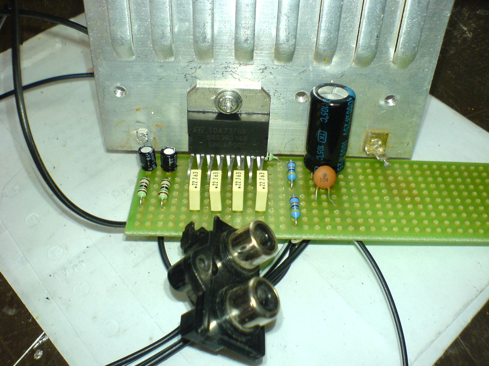

üdv valaki tudna segíteni megépítettem életem 1. erősítőjét, de a bemenetre akármilyen kábellel megpróbálok valami csatlakozót forrasztani, hogy valami jelet adjak, irdatlanul elkezd gerjedni mi erre a megoldás? valami árnyékolt kábel kell vagy mi? ez 1 TDA7376B típusú szimpla tápos erősítő 12V-os köszi a segítséget előre is
most így utólag eszembe jutott mivel még nincs rajta poti, lehet hogy a bemenet - ját rá kell kötni a gnd-re? mert ha potit rakok akkor rákell nem?
Első nekifutásra: Erősítő bemenetén illik árnyékolt vezetéket használni. A kábel harisnyát, mind két készülék GND-re (hidegpontjára) kell kötni, a belső eret, pedig az erősítő bemenetére, ill. a kimenetre amivel meghajtod. üdv! proli007
a potit ugye a kimenethez kell kötni? énis első erősítőmön dolgozok
hát azt elfelejtettem beszerezni hozzá, (árnyékolt kábel) de hogy arra vagyok kíváncsi hogy meddig kell annak árnyékoltnak lennie? hiszen 1 rca csatlakozó után már nem árnyékolt zsinórokat használ az ember. most úgy néz ki az erősítőm hogy nincs rajta potméter, ez azt jelenti hogy teljes kivezérlésen tehát max hangerőn szólna elvileg? jajj majd elfelejtettem tehát az 1 sztereó ic és sok rajzot nézegettem ez előtt, de a többinél mintha a bemenet negatívja rá lenne kötve az erősítő földjére GND és ez ezen nincs és nem lehet ez a probléma?
neem, az erősítő bemenete és a jelforrás közé kell kötni. A poti középső és egyik szélső lábát kell bekötni. Logaritmikus potira van szükséged, különben nem tudod rendesen szabályozni a hangerőt...

Árnyékolt kábel vagy nem árnyékolt kábel mindegy, az a lényeg, ha olyan kábeled van ami egy szigetelő réteg közt van mind2 vezetéke akkor azt már nem kell tekergetni!(belső vezeték megy az erősítő bemenetére a külső vezeték meg a GND-re) Két külön vezetékkel, meg ekkor elég annyi, hogy összetekered, összesodrod és nem lesz semmi gond. A másik, hogy én is még nagyon rég arra figyeltem, hogy minden csatlakozó pont egyhelyen legyen az erősítőn, de ez nem jó! A kimenet és a bemenet ne legyen közvetlen távolságba, mert akkor is egymásba zavar. A harmadik, hogy figyelni kell a tápegységre is, egyszerű adapterrel nem lehet erősítőt tesztelni, mert sipákol szószerint (pl. TDA2030 egy 12V-os 1,5 amperes adapterrel). Te mit használsz normális tápot vagy mit? Felteszel egy nyáktervet, kapcsolásirajzot az erősítőről, esetleg képet is az erősítőd NYÁK felőli oldaláról? SZerintem így egyszerűbb lesz. Ha jól tudom a szimpla tápos az amin +12 volt van és egy GND(föld). És tudtommail itt amit össze kell kötni az a Jel GND-je ,a Táp Földje(GND-je, Negatíva) és a kimenet GND-je.
szia persze feltehetek képet róla sajnos csak próbapanelen csináltam mert még a nyákkészítésbe nem akartam belebonyolódni. mindjárt csinálok róla képet. most kipróbáltam, a panelra ráforrasztottam az rca csatlakozót, egyenlőre csak 1 oldalét addig ok hogy üresen nem zúg, de amint beledugok 1 rca vezetéket ami menne pölö 1 discman-be akkor úgy elkezd zúgni mint annak a rendje, sőt ha hozzáérek az rca csatlakozóhoz is...valami nagyon nem kóser az tuti ha nincs ráforrasztva semmi egy nagyon minimális búgása van ha belehajolok a hangszóróba. amúgy ez TDA7376 ez szimplatápos erősítő, próbadeig egy pc-tápról üzemeltetem mert még a mute meg a stand by-t még meg kell oldanom hogy 16Vról (ami a tervezett tápja lesz, 5V-ot kapjon) nah így röviden ennyi mindjárt csinálok 1 képet de hát alulról nem a legszebb :no: az viszont tuti hogy a kimenet negatív nincs az erősítő földjére kötve, kiróbáltam 1 vezetékkel hogy rákötöm akkor se lett jobb akkor is zúgott
itt vannak a képek
úgynéz ki megoldódott a GND-et rá kellett kötni a bemenet földjére és rosszul kötöttem rá a hangszórókat (1ik oldal + másik oldal -) tegnap este már be akartam fejezni de már fáradt voltam... és most úgy néz ki jó lett
most megprószálom a hangeró potit rávarázsolni és kész köszönöm azért hogy ilyen gyorsak és segítőkészek vagytok!! de nagyon sok köszönet TITI-nek aki segített már az alapoktól
Nah akkor jó!
AMúgy lehet a rajzon úgy tűnik, hogy nincs összekötve ez a 3 GND, de mikor szimpla tápról megy akkor tuti össze kell kötni. Hajrá, örülök, hogy sikerült!
valami bibi vaaan!!! az 1ik oldal nem működik
így recseg mint ami végfokos.... lehet hogy gyárilag szar az 1ik oldala????? vagy valamit elkottáztam?
gyors "összedobtam" egy tápot az erősítőnek, minimum 11V, max 18V kell az ICnek, a táp 16V-ot ad le. trafó+egyenirányító+1000µF-os 50V-os (elko)kondi így áll össze a táp, de zúg a hangszóró, jobban, mint egy másik táppal. Mit rakjak még bele a tápba? Gondolom a kimeneten még nincs teljesen simítva az feszültség, ezért (is) lehet búgás a kimeneten szerintem.
1000 mikro nem túl sok, nyugodtan rakhatsz rá 4700-at is.
Illetve nem art ha az elkoval parhuzamosan kotsz meg egy 100nF koruli folia v. inkabb keramia kondit is. Ez a 100Hz-es brummot ugyan nem csokkenti, de a nagyobb frekvencias zavarokat jol szuri.
