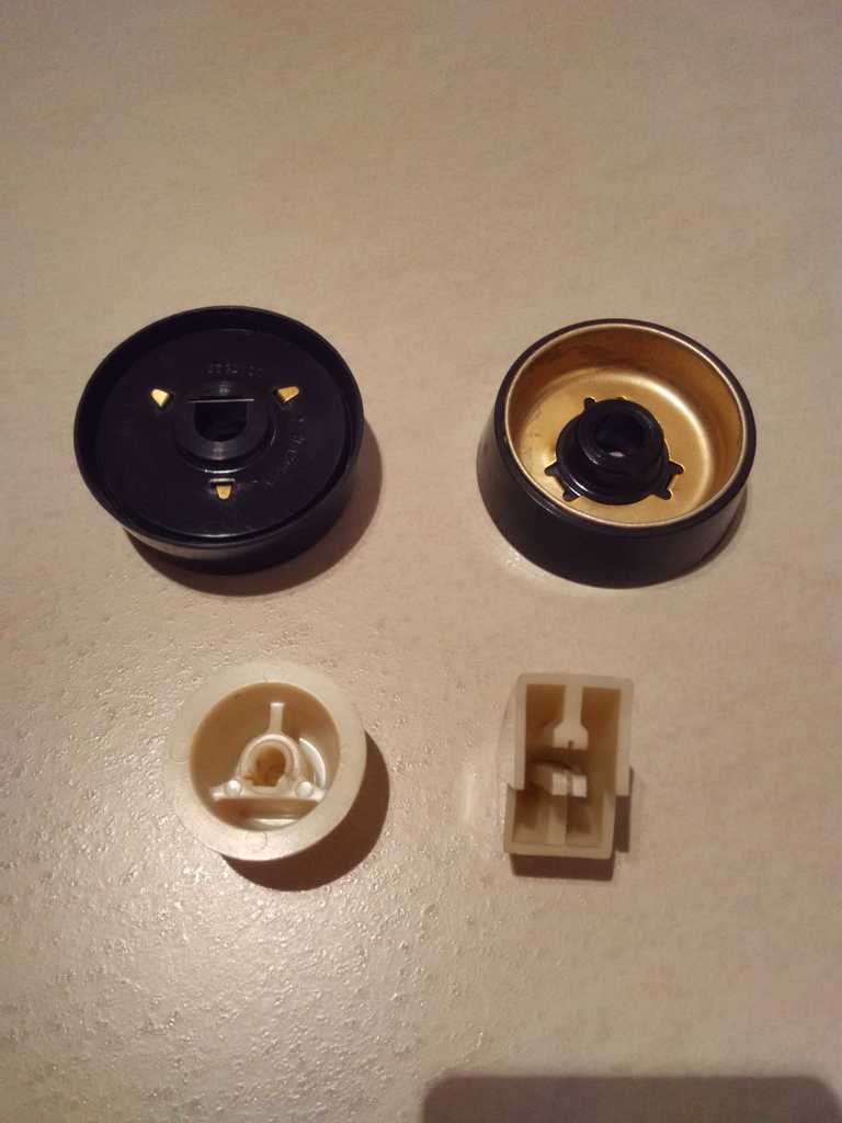

(#) CT-3 válasza Murmutz hozzászólására (») Okt 29, 2016 /
Szia,Janó bácsi irta az oldalon,ha minden rögzitéstöl megszabaditva sem jönnek le a gombok,akkor forrasztópákával kell melegiteni a potméter tengelyét és lejön a gomb.
A höátadás miatt meg is lehet hajlitani a páka hegyét,hogy minél nagyobb felületen adja át a höt.
A skálaüveget az itteni guruk fülpucolóval tisztitják,nem szabad hozzáérni a festett felülethez,mert leodhatja a feliratot.Macerás meló de tutti a siker.

(#) Janó bácsi válasza CT-3 hozzászólására (») Okt 30, 2016 /
Azért vigyázni kell, mert a Pacsirták egy részének a bal oldali belső gombjának tengelye műanyag, azt nem lehet melegíteni. Itt tényleg csak a nyers erő segít, mint már írták, acél drótból, vagy lemezből csinálni kell egy 2-4 ágú szerszámot, amit be kell pattintani a gomb belső széle alá, a gépet (nem az üvegnél!) megtámasztani, és letépni, lerántani. Macerás meló.

(#) feketek válasza Murmutz hozzászólására (») Nov 2, 2016 / 4
Hello,
Kezdjük az elején Olvastam itt néhány hozzászólást az AR612-es típussal kapcsolatban, ezek után szeretnék eloszlatni néhány tévhitet, és adni néhány ötletet, amit remélem nem vesztek "kioktatásnak".
Már túl vagyok 6 ilyen szépség felújításán és ezek tapasztalatai alapján a következőket tudom javasolni a szárnyaikat próbálgatóknak:
(A nagy tekerőgombok levételére itt külön nem térek ki, azt már a korábbi hozzászólásomban leírtam)
> Billentyűk: 2 különböző kialakítással találkoztam eddig. Az egyik ezek közül a komolyabbik, anyagában masszívabb kivitel, a másik pedig egy "költség optimalizált" könnyű szerkezetes kivitel. Ez utóbbinál kell jobban odafigyelni a szerelésre. A billentyűk levételéhez elvileg elég az ember keze, alul-felül (!) megfogva szépen le lehet húzni őket, kisebb erőlködéssel. Ha nem menne, akkor sem kell nekiesni sem küllővel, sem forrasztópákával (már csak azért sem, mert a tévhittel ellentétben ez NEM bakelit, hőre csúnyán olvad). Az üveg nem lóg le a billentyűk alsó síkjáig a karok miatt, ezért ha egy telefonfogó két pofájával ha közre fogjuk a kart, majd a fogó hegyét letámasztjuk az üveg alatt a sasszira, simán az emelő elv alapján meg lehet indítani a billentyűket. Még a gyengébbik kivitel is kibírja ezt, azután már lehet kézzel lehúzni a karokról. (Csatolok pár képet, amin jól látszik a két stílus közti jelentős különbség, minden kezelő elemnél)
> A skálaüveg: Ennek nem kifejezetten festett a hátsó oldala, hanem sokkal inkább a foncsorozáshoz hasonló a bevonat rajta. Ami a jó hír, hogy egyáltalán nem kel félni attól, hogy elmosódik a "festés" a takarítás közben. Simán lehet mikroszálas kendővel és ablaktisztítóval tisztítani. Csodákra képes. Kapargatni nem szabad! Azt nem szereti... No meg leejteni... azt sem viseli jól az üveg
Ha már itt tartunk... A régijeink az üveg éleinek védelmére nemes egyszerűséggel leukoplaszt szerű anyagot raktak a felső leszorító, és alsó beakasztó kampókra, amit az idestova majdnem 60 év szinte minden esetben megevett... Ezt orvosolandó ezek helyett a fém elemekre bátran lehet zsugorcsövet melegíteni. Örök darab, és rugalmasan tartja az üveget. Ennek hiányában, csak simán a fém karmokkal ne akarjátok megfogni az üveget, mert alap esetben csak lepattan az éle, rosszabb esetben elbúcsúzhatunk a skálaüvegtől. Vannak az üveg alatt pici gumi tappancsok is, amikre figyeljetek a leszerelésnél! Feltétlenül kerüljenek vissza, különben törhet az üveg a leszorításkor!
Összegzésképp... Semmi forrasztópáka! Sokkal több kárt csinál vele az ember, mint amilyen hasznot remél tőle... türelem, és pici gondolkodás sokat lendít a felújítási folyamatokon. Az üvegre nagyon vigyázni, mert ilyet már nem igazán lehet "utánygyártani". A belsejét gondosan és alaposan kitisztítani valóban fültisztító pálcikával és (tapasztalat szerint legjobban) téli ablakmosóval lehet... Ez nem annyira agresszív, hogy leszedje a NYÁK feliratait, de jól oldja a koszt. Speciális NYÁK tisztítóval is lehet, de csak a csúszkák alatt... ott nincs felirat. Apropó csúszkák... a tekercsek hajszálvékony huzaljaira különösen figyelni, mert nem látszik, de megöli a rezgőkört egy ilyen szakadás. Simán kiszerelhetők, és ajánlott szépen megtakarítani a karmokat is, meg a kontakt pontokat is. Csiszolni szigorúan tilos! Ezüstözött mindegyik, így a csiszolás megöli a kontakt felületet. Ezüst tisztítóval, vagy spec. NYÁK tisztítóval lehet nekiállni. (Féktisztítót felejtse el mindenki, akinek csak megfordult a fejében!!! Egyetlen olyan tisztító folyadék van, ami nem NYÁK-ra való, de nem bántja azt, az pedig a K3S a Nicro-tól).
Elnézést, ha túl hosszúra sikerült a leírás, de azt gondolom, hogy ez a rádió inkább megér egy kicsivel több utána járást, mintsem hogy kárt tegyen benne az ember. Ha odaszánod rá az időt, ami lehet, hogy nem lesz kevés, akkor legalább olyan lesz megint mint fénykorában... lásd a képeket
Ha valakinek szüksége lenne segítségre a típussal kapcsolatban, szóljon bátran! Az összes ilyen rádiómat fényképeztem a felújítás minden szakaszában

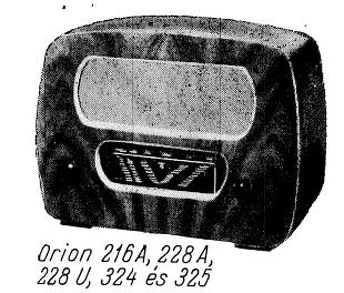

Birtokomba került a következő rádió, amit nagyon szeretnék érdemi állapotba hozni, viszont a beazonosításnál egy kicsit megakadtam. Orion 325-re tippelek, de a 4. cső nem UY1N, hanem UY22. A legnagyobb problémám, hogy hiányzik belőle a a csövek mögötti kondenzátor, ahogy a képen is jól látszik. A típusát se tudom, hogy mi kéne oda. Tudnátok segíteni találni egy kapcsolási rajzot hozzá? Vagy esetleg a hiányzó kondit beazonosítani.
Elnézést, ha valakit felkavarnak az amatőr kérdések, de nem tudtam már hova fordulni.
Köszönet!
(#) feketek válasza sgrcsont hozzászólására (») Nov 4, 2016 /
Hello,
Sok hasonló belsejű gép készült abban az időben A dobozról egy kép sokat segítene. Ha megvan a típus, küldök róla kapcsolási rajzot és leírást
K
Nem nagy veszteség a hálózati kondi, mert a kor rádiói dupla ELKO-val lettek szerelve az egyenirányításhoz. Ezek mára rendszerint szépen megöregedtek. Arra tippelek, hogy sima 50+50mikro 350V. Ezt simán lehet pótolni 2db 47mikro 400V-os mai darabokkal Csak jól el kell dugni a sasszi alá, ha bántja az ember szemét

(#) sgrcsont válasza feketek hozzászólására (») Nov 4, 2016 /
Szerencsére megvan csak a hátlap hiányzik. Kinézetre olyan mint a 325 csak a kakukktojás csövet nem tudom mire vélni.
Köszönöm a kondi azonosítást is! Csinálok neki egy szép hátlapot és senki szemét nem fogja zavarni
(#) Szikravadasz válasza sgrcsont hozzászólására (») Nov 4, 2016 /
Pedig 325 lesz az. Ne csak a kapcsolási rajzot nézd, mert lehetnek hibák, eltérések. Gugli képtalálatok között van egy pár készülék hátulnézetből.
(#) gkari válasza sgrcsont hozzászólására (») Nov 4, 2016 /
A kétféle cső elektromosan teljesen azonos, ez a rádió valószínűleg mindkettővel készült.

(#) feketek válasza sgrcsont hozzászólására (») Nov 5, 2016 /
Hello,
Mellékelten csatolom Kádár Géza könyvéből a lehetséges variációkat a rádióra Egyrészt egy képet a típusokról, amik ezzel a külsővel készültek, aztán pedig a típusok kapcsolásait. Sok sikert az élesztéshez!
