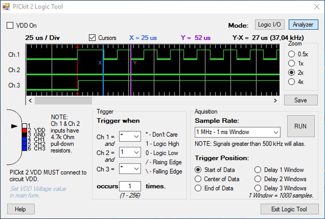

(#) cmdnetwizard hozzászólása Nov 8, 2016 /
Egy picit elakadtam, és a segítségeteket szeretném kérni.
Van egy PIC18F26K22-esem, meg egy xc8 fordítóm, meg egy ilyen kódom:
  1. #define _XTAL_FREQ (20000000ULL)
  2. [...]
  3. void main(void) {
  4.     __delay_sec(5);
  5.     //const char *str = "Hello World!";
  6.     TRISBbits.TRISB6 = 0; //TX pin set as output
  7.     TRISBbits.TRISB7 = 1; //RX pin set as input
  8.     unsigned char config =  USART_TX_INT_OFF |
  9.                             USART_RX_INT_OFF |
  10.                             USART_ASYNCH_MODE |
  11.                             USART_EIGHT_BIT |
  12.                             USART_CONT_RX |
  13.                             USART_BRGH_LOW;
  14.     //unsigned int baud = _XTAL_FREQ / (9600 * 16) - 1;
  15.     Open2USART(config, 129);
  16.     baud2USART(BAUD_8_BIT_RATE | BAUD_AUTO_OFF);
  17.     [...]
  18. }
Minden próbálkozásom, és google barátom ellenére nem sikerült életet lehelnem az UART-ba, viszont arra már rájöttem, hogy a gondot az okozhatja, hogy valamit rosszul állítok be, mert a Busy2USART függvényben az első elküldött bájt után kiakad (pontosabban a while(Busy2USART()); ciklus végtelennek tűnik), valamint amikor rámértem a PICkit 2 Logic tool-jával, akkor a TX2 lábán egy kb 37 kHz-es órajelet kapok (Ld.: melléklet). És ez számomra érthetetlen.
Valaki esetleg fel tudná hívni a figyelmemet arra, hogy ezt miért produkálja a chip?
Előre is köszönöm!
A hozzászólás módosítva: Nov 8, 2016

(#) Hp41C válasza cmdnetwizard hozzászólására (») Nov 8, 2016 /
Nézd meg (töltsd fel) a disassembly ablakban, mit fordít a könyvtári függvényekből.
(#) cmdnetwizard válasza Hp41C hozzászólására (») Nov 8, 2016 /
Ezt pontosan hol is tudom megnézni?
MpLab8: View / Disassembly Listing
MpLabX: pass
No igen... MpLabX-em van
(#) Zsolt2 válasza Hp41C hozzászólására (») Nov 8, 2016 /
MPLABX: Window->Debugging->Output->Disassembly Listing File
(#) kissi válasza Bell hozzászólására (») Nov 8, 2016 /
Most néztem meg az adatlapját !
WDT-vel 20 uA, de ha PIC12F1822 helyett PIC12LF1822-t tennél bele, akkor 1 uA alatt lennél WDT mellett !
szerk.: 390.oldal Bővebben: Link
(#) cmdnetwizard válasza Zsolt2 hozzászólására (») Nov 8, 2016 /
Ezekből nem igazán derült ki számomra semmi.
Valakinek egyébként van ötlete arra, hogy hogyan lehet életet lehelni az uartba ennél a procinál?
A válaszaidból nem tudunk semilyen információt sem kihámozni.....
Máskép teszem fel a kérdést: Milyen érték kerül a RCSTA2 regiszterbe?
Az aszinkron mód TX láb (RB6) szinkron módban pontosan a CK2 azaz a szinkron órajel...
Az adatlap Table 16-3 táblázata szerint szinkron módban az órajel Fosc / (4*(n+1)) frekvenciájú: 20 000 000 / (4 * (129 + 1)) = 5 000 000 / 130 = 38461,538461538461538461538461538 [Hz]
Nem sikerült sok mindent kihalásznom belőle, konkrétan semmit, mert ennyire nem értek hozzá, de csatolom mellékletbe, hátha ti jobban értitek...
Apropó... Azt hiszem, hogy azt még nem említettem, hogy aszinkron módban szeretném használni az UART-ot.
(#) cmdnetwizard válasza cmdnetwizard hozzászólására (») Nov 8, 2016 /
Végül sikerült megoldani úgy, hogy kiiktattam az usart library-t és megírtam a beállítást regiszterek állítgatásával...
Dicséretes lépés!
Ugyanis ha nem ismerjük milyen kódot fordít az előre megírt függvénykönyvtár, nem tudjuk rendesen használni....
Az a bizonyos kutya itt van elhantolva:
  1. 37:                unsigned char config =  USART_TX_INT_OFF |
  2. 38:                                        USART_RX_INT_OFF |
  3. 39:                                        USART_ASYNCH_MODE |
  4. 40:                                        USART_EIGHT_BIT |
  5. 41:                                        USART_CONT_RX |
  6. 42:                                        USART_BRGH_LOW;
  7. 101A  6805     SETF config, ACCESS
A logikai vagy műveletek eredménye 0xFF lett, amit a fordító egy SETF config, ACCESS utasítással el is intéz.
Azaz mégis szinkron üzemben ment az EUSART.
Az a gyanúm, hogy és maszkok vannak definiálva:
  1. unsigned char config =  USART_TX_INT_OFF &
  2.                                       USART_RX_INT_OFF &
  3.                                       USART_ASYNCH_MODE &
