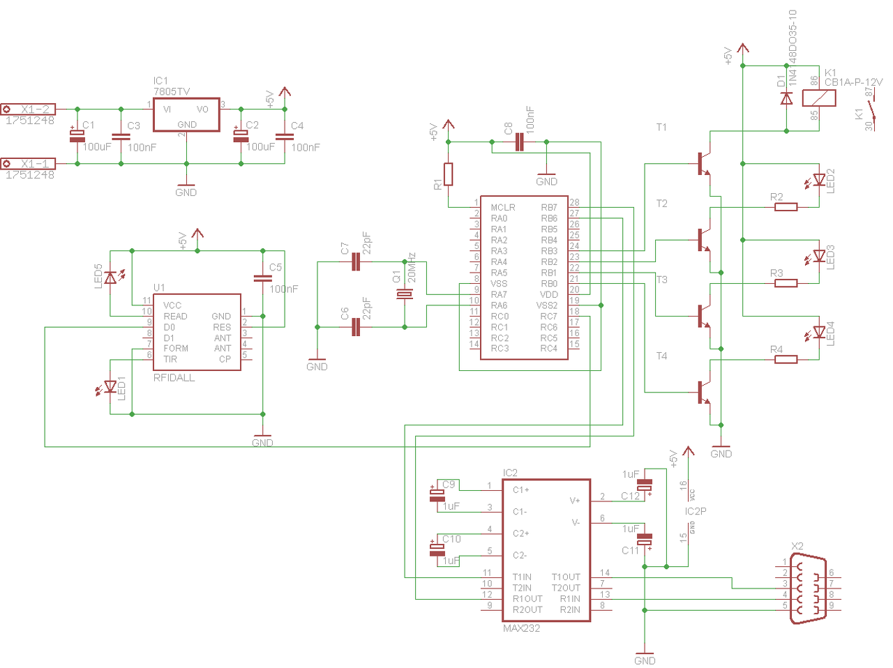

(#) cmdnetwizard hozzászólása Nov 4, 2016 /
Megvallom kijöttem egy picit a gyakorlatból, így egy kis segítséget szeretnék kérni az újrakezdéshez.
Adott egy PIC18F26K22-es processzor, aminek mind a két UART-ját szeretném használni. Az egyik csak olvas, a másik ír-olvas. Ha jól tudom, a PIC 8 bites, és CCS-sel szeretném felprogramozni.
Összedobtam egy kapcsolási rajzot, a legjobb emlékeim szerint, és szeretnélek megkérni titeket arra, hogy ellenőrizzétek le a kapcsolást, hátha lefelejtettem volna róla valamit.
Előre is köszönöm!
(#) ha1drp válasza cmdnetwizard hozzászólására (») Nov 4, 2016 /
Ha már tranzisztort raktál, akkor a bázisáram korlátozására az ellenállásokat.
Illetve felprogramozni hogy szeretnéd ICSP vagy DIP tokos lesz?
(#) Tasznka válasza cmdnetwizard hozzászólására (») Nov 4, 2016 /
Talán a tranzisztoroknál kellene a bázisokhoz ellenállás.A sorosnál szerintem a 2-3-as láb kellene az rx-tx-hez,és a max232-nél elég a 100n kerámia is(C9-12).A ledekhez meg nem kell tranzisztor.Vagyis,ha csak sima ledek.

(#) cmdnetwizard válasza Tasznka hozzászólására (») Nov 4, 2016 /
Bázisellenállások a helyükön (4 kilósak), a soros lábainál igazad van, kijavítottam, a MAX232 doksija meg 1 mikrós kondikat ír, de a 100n-sal mi lenne a különbség?
Illetve a ledek az tulajdonképpen RGB led szalag...
Valamint maga a proci a helyén van?
Működhet?
(#) Hp41C válasza cmdnetwizard hozzászólására (») Nov 4, 2016 /
Mi csatlakozik az RS232 oldalra? Az RS232 DB9 bekötése
(#) cmdnetwizard válasza Hp41C hozzászólására (») Nov 4, 2016 /
Egy PC csatlakozik rá.
COM port csatlakozó bekötése. Ezenfelül nem árt a 7. és a 8. kivezetést összekötni valamint a következő hármat összekötni egymással: 1, 4, 6.
Nekem évek óta megy sima 100n-kondikkal,van millió verzió,ez a legegyszerűbb,bár nagyon nagy sebességen lehet,hogy kell a nagyobb kondi. Amúgy elég csak a 2,3,5-ös láb a soroshoz,eddig nem volt vele gondom,De Hp41C javaslata szerintem csak nagy sebességnél számít.nekem 100-200k baud-ig így megy folyamatosan,nagyobb még nem kellett,vagyis igen,de ott 2-3 kontroller között ment a duma,nem a pc felé.A pic bekötése elvileg jó,bár a felprogramozása érdekes lehet,arra is kellene valami.Ha pickit2-3 a programozód,akkor a 2-es sorosodra kellene leágazás(27,28-as láb+mclr+táp+gnd).Amúgy most nem vili a relénél a táp...az ott 12V akar lenni ugye? ,vagy 5V?.Ha 12,akkor jó ha van tranzisztor a ledekek,bár a szalaghoz úgy is fog kelleni
Ui: Nem tudom,hogy mekkora led-szalagot hajtasz róla,de logikai fetekkel jobban járnál,azokon kisebb a veszteség,így kevésbé melegszik.
Köszi a bővebb kifejtést!
A baud rate csak 9600 lesz, gondolom ide nem szükséges akkora precizitás.
A felprogramozás érdekességén mit értesz pontosan? Amúgy pickit2-t használok.
A relé, meg a led szalagok tápja tényleg 12V, ez már tervezésnél is előkerült, csak valamilyen furcsa oknál fogva 5V került oda a terveken. Amúgy a led szalag egy RGB szalag lenne, max 2x10 centivel, valamint nem szükséges a PWM, mert 3-4 színt kell tudnia, amit az alapkeveréssel ki tudom keverni.
A kondikból végül 1µF-osat meg 22pF-osat sikerült vennem, valamint a kész panelen főleg SMD alkatrészek lesznek, oda majd fogok rakni ICSP lábakat, meg egy főkapcsolót. Valamint vettem egy halom 100nF-os kondit, hogy ki tudjam szűrni a PC táp hibáit, mert az RFID olvasó azt nem szereti.
A rajzot frissítettem, és ha nem vesztek észre benne semmi hibát, akkor a próbapaneles bétaverziót ez alapján fogom megcsinálni.
Még egyszer köszi minden segítséget!
Milyen tokozású lesz a PIC? SMD ... Ekkor kellene egy jumper sor a programozáshoz, ahogy már írták: MCLR, Vdd, Vss, RB7, RB6, NC
Hmmmm... Az RB7 -et a MAX232 meghajtja... Ide is kellene egy jumper...
„A pic bekötése elvileg jó,bár a felprogramozása érdekes lehet,arra is kellene valami”
Rajzold rá az ICSP-t is,úgy ahogy Hp41C javasolta,válaszd le a max232 bejövő részét 1 jumperrel .
