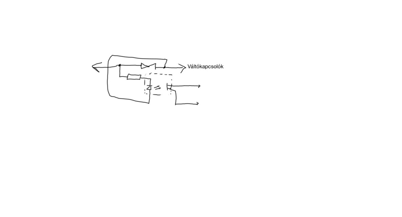

Vátókapcsolós világításról (5 helyen fel és lekapcsolható 220-as lámpasor) szeretném eldönteni messzíről (Interneten), hogy be van-e kapcsolva vagy nem. Áramkör kész, internet oldala működik, csak az árammérés nem.
Összesen kb 100 mA folyik át rajta normális esetben, (8 LED GU10 foglalatú reflektor) ebbe belekötöttem sorosan egy 3V3 Zenert és ez utóbbival párhuzamosan egy optocsatolót megfelelő ellenállással. Statikusan, próbapadon kiváló.
Az első éles bekapcsolásnál a Zener megadta magát, zárlatos lett. (mivel váltókapcsolós, ugyanez történt utána másik ágban is). Feltételezem a LED-ek belső áramkörének indulási árama (talán pár Amper lökés) kivégzi a Zenert. Persze ezt mérni sem tudom, mert hát ugye a 220 az 220.
Na itt megállt a tudásom, van valakinek tippje, hogyan lehetne ezt az áramot indikálni?
Már olyanon gondolkozom, hogy kis tekercs, Hall elem érzékeli, hogy folyik-e rajta áram vagy nem. De ennek a méretezése meghaladja a tudásomat.

(#) gyoran válasza Pulyka hozzászólására (») Nov 5, 2016 /
Igen 2 sima váltó 3 pedig keresztváltó. Ráadásnak ide még beletettem egy bistabil relét szintén keresztváltóként, hogy távolról (szintén internet) ki-be tudjam kapcsolni. Ehhez kéne tudnom a mindenkori állapotát, azaz éppen ég-e vagy nem.
(#) gyoran válasza Bakman hozzászólására (») Nov 5, 2016 /
A szerkezet, ami az internet felé kiszolgálja a dolgot, mást is csinál (pl. átkapcsolja ugyanígy a lámpákat), ezért lett volna kézenfekvő az áramot mérni. Nem kell külön drót a lámpák másik feléről.Ezekben a fránya nem is olyan régi házakban mindig az a gond, hogy egy inteligensebb megoldáshoz hiányzik egy-egy drót a falban.
Pont az optocsatolós része nem ment.
Mellékeltem egy kis ábrát, ebből persze 2 van, és a Zener halt meg.
Adott esetben ez egyszerűbb, mint a plusz ér. Csak hát nem működik.

(#) kendre256 válasza gyoran hozzászólására (») Nov 5, 2016 / 1
Zener helyett tegyél be 4-5 soros diódával párhuzamosan egyetlen diódát antiparalel (ez ugyanolyan hatású, mint a zener, csak sokkal nagyobb áramú lehet).
Vagy lehet az zener helyett ellenállást, kisfeszültségű izzót használni, de ekkor figyelni kell, hogy az opto nehogy nagy záróirányú feszültséget kapjon. Van olyan optocsatoló is, ami váltóról működtethető, mert két, antiparalel kapcsolt LED van benne.

(#) gyoran válasza kendre256 hozzászólására (») Nov 5, 2016 /
Hát lehet, hogy ez lesz a megoldás. Az ellenállással is tudok játszani, akkor lehet, hogy elég 2-3 soros nyitórányú dióda is. Kicsit randa, de jobb ötletem nekem sincs.
Egyébként valószínű a záróirány nem szerette, ott a katalógus ugyan pont a 3v3-at nem hozza, de saccra 800 mA körül lehet. Nyitóirányban meg 10A felett van.

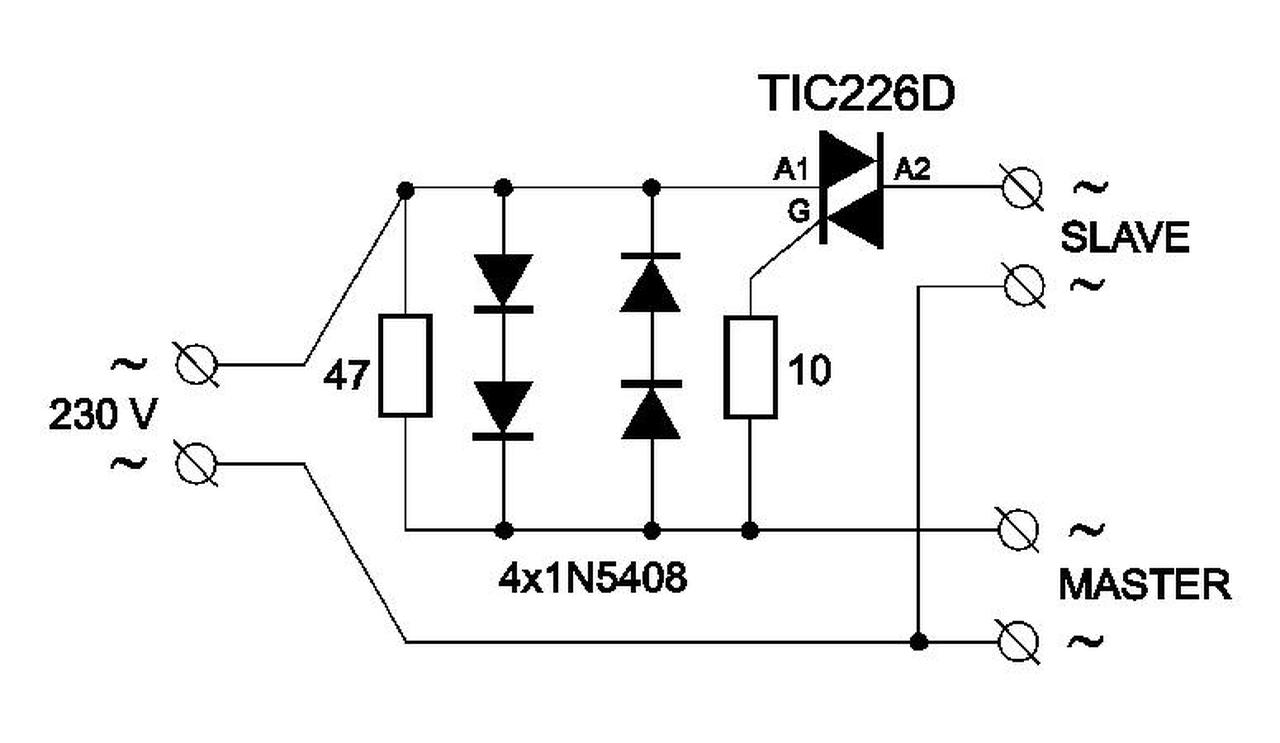

(#) Signal válasza gyoran hozzászólására (») Nov 6, 2016 /
LED-lámpa akár kapacitív előtétes, akár aktív driver, a pufferre dolgozó egyenirányítók klasszikus problémája annál is jelentkezik, miszerint rövid csúcsokba tömörítve veszi fel az áramot (most nem beszélve a triac-dimmelhető fajtákról).
Ezek miatt már letettem a Hall-elemes megoldásról, pedig jó ötletnek tűnt, csak méretezhetetlen (x menet y vason, belereszelve egy z méretű rés a Hall elemnek, mindez w - vel csökkenti a lámpákhoz jutó feszt brrr.).
ACS712 áramszenzor hogyhogy fel sem merült? Komplett kis panel olcsón rendelhető Kínából, létezik belőle 5 / 20 / 30 A határértékű is.
Alábbi rajzot csak az elméleti példa kedvéért mellékelem, hogy így (is) szokás megoldani az áramérzékelést. Megfelelő diódákkal szerszámgépet is elbír, vagy bármit.
Nyilvánvaló, ez önmagában nem ad galvanikus leválasztást, ki kell egészíteni továbbiakkal, legegyszerűbb esetben relével például.
Gondolom, a megtalálást nem a linkre vagy alkatrészre értetted, hiszen azt bárki megtalálhatja, hanem az alapötletre.
Egyébként az egy dolog, hogy elég félhullám, de ilyen aszimmetrikus beavatkozás a főáramkörbe további zavarkeltő, impulzuskeltő, amellett, hogy már alapból is problémát vet fel. A szinuszhullám nullátmeneténél így is némi torzítás lép fel az áramban.
De ha már ezt a módot választja valaki, akkor célszerű (szokás, illik) legalább szimmetrikusan belevágni.
Az ACS712-nél ilyen gond (diódahatás, vágás, áramtorzítás) nincs, gyakorlatilag csak átvezeti az áramot.
