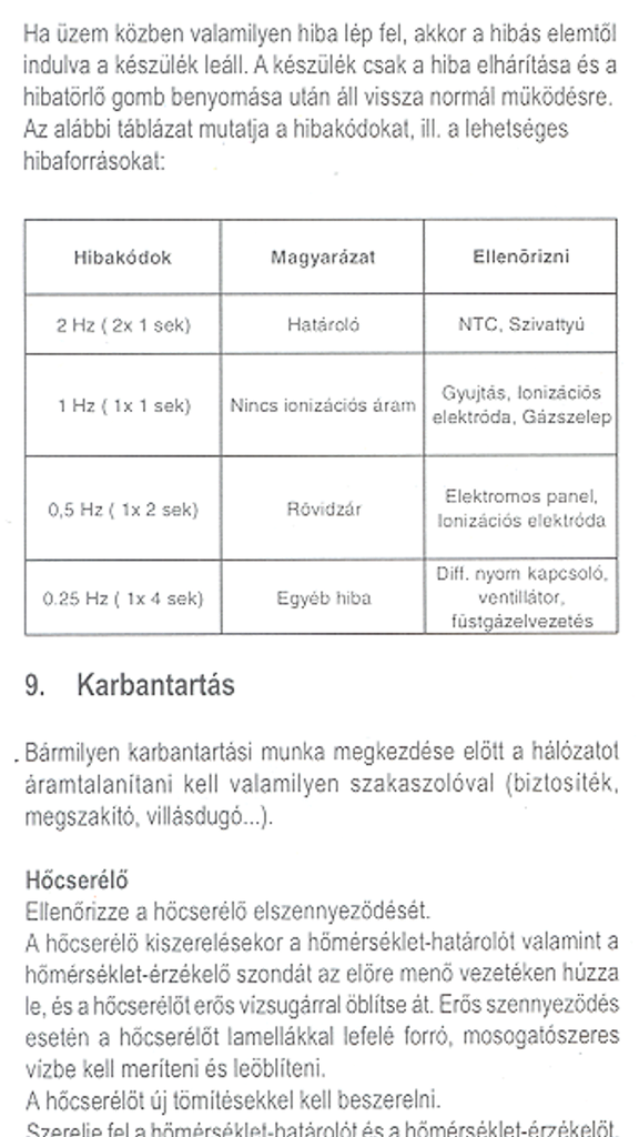

(#) jani60 válasza zoszka hozzászólására (») Nov 8, 2016 /
Előjött a hiba. 1 sec alatt 1-et villan, egészen addig míg a reset gombot meg nem nyomom. Ez egyértelmüsíti a hibát?
(#) zoszka válasza jani60 hozzászólására (») Nov 8, 2016 /
Igen.. Ionáram hiba.
Leggyakrabban a karbantartás hiánya, vagy ionelektróda, ritkábban főgázmágnes, vagy fűtési gázmegnes okozza. A vezérlést kizárnám. Ha HMV közben jelentkezik, akkor a tömszelencék, vagy membrán hibája, esetleg HMV mikrokapcsoló rossz beállítása.
A hozzászólás módosítva: Nov 8, 2016
(#) jani60 válasza zoszka hozzászólására (») Nov 8, 2016 / 1
Most este a szemem láttára jött elő a hiba. A meleg víz megnyitása után a kazán begyújtotta az égőtálca égősorát és elindította a keringtető szivattyút. Ezt követően csökkentve lett a meleg víz csappal a kiáramló meleg víz mennyisége. Ennek eredményeképpen az égőtálca felet csökkent a láng magassága, és a gyújtó elektróda kb. 15-20 sec -ig folyamatosan szikrázott. Egy idő után a szikráztatás leállt, a láng elaludt, a keringtető szivattyú tovább ment és a piros led elkezdett villogni. A reset gomb megnyomása után a szivattyú leállt, a led villogása megszűnt és újból minden működött. Talán a fenti leírás jobban egyértelműsíti a hibát. Válaszod előre is köszönöm.
Égett még és úgy szikráztatott?
És, ha égett, mekkora lánggal?
(#) jani60 válasza zoszka hozzászólására (») Nov 9, 2016 /
Igen égett, ahogy a melegvíz csapot kezdük elzárni a láng magassága csökken. egy bizonyos lángmagasság elérésekor beindul a szikrázás. Ha jobban kinyitjuk a melegvizet a szikrázás megszűnik. Valami azt érzékelheti, hogy alacsony lángmagasságnál nincs láng de a gázszelep nyitva van......? Lehet, hogy az ionizációs elektróda nincs jól pozicionálva?
A hozzászólás módosítva: Nov 9, 2016
(#) zoszka válasza jani60 hozzászólására (») Nov 9, 2016 /
Vagy rossz helyen van az elektródan vagy szorul az alsó tömszelence (esetleg nincs jól beállítva). Az utóbbi szokott lenni.
Köszönöm a segítséget, utánanézek.
