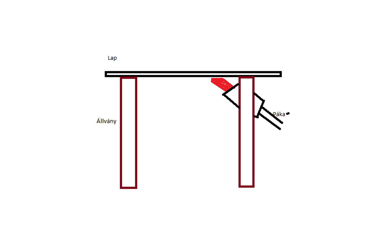

Sajnos itt nem lehet ezt megcsinálni, mert nincsenek kilógó lábak. Ez egy kis kocka csak talán fél cm. Vissza nem akarok rakni a helyére semmit csak kiiktatni, mert úgy is wifivel használom, de így meg nem hagyhatom mert kinyírja az egész lapot, tápot előbb utóbb, pár mp alatt tűzforró a chip meg kicsit távolabb lévő fet. Leszedni viszont nem könnyű mert a "hasa" is forrasztva van a lapra.

(#) belfi2 válasza Repsol600 hozzászólására (») Nov 7, 2016 /
Gondolom akkor olyan mit egy BGA forrasztás. Ebben az esetben én folyasztószert fecskendeznék a chipp alá (FLUX) és egy ferdére reszelt 8mm hegy átmérőjű 100w-os pákával lemelegíteném a chippet.

(#) belfi2 válasza belfi2 hozzászólására (») Nov 7, 2016 /
Vagy
