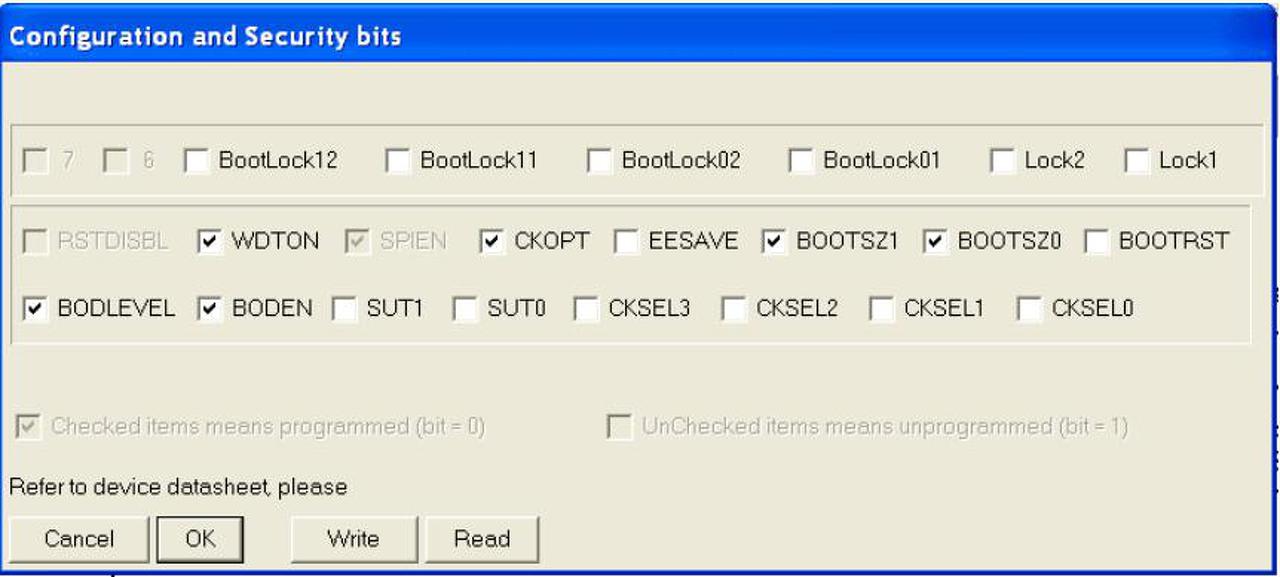

Hogy állítsam be a fusebitet, hogy ne zárjon ki az újra programozásból?
A program egyébként működik.

Két módon zárhatod ki magad:
- ha RSTDISBL be van pipálva
vagy/és
- ha SPIEN nincs bepipálva
De úgy látom a program ezeket nem is engedi módosítani. Biztos valami biztonsági funkció aktív.
A többi szabadon módosíthatod, azokkal nem zárod ki magad.
Igazából a fenti sem zár ki véglegesen az AVR-ből. Még HVSP/HVPP (High Voltage Serial/Parallel Programming) programozókkal újra be lehet állítani a fuse biteket.

„A többi szabadon módosíthatod, azokkal nem zárod ki magad.”
Nos igaz, de ha belső órajel helyett külső kvarcot, vagy rosszabb esetben külső órajelet állít be, akkor azt is kizárásnak értelmezik, mert ugyebár ekkor sem tudja folytatni a programozást, ha nem tesz rá kvarcot, vagy órajelgenerátort...

A SUT és CKSEL üresen hagyásával marad a gyári, belső oszcillátoros beállítás. Anno amikor kezdtem, ez nekem alap volt, és csak akkor kezdtem piszkálni ha egy leírásban kifejezetten az szerepelt hogy át kell állítani kristályra, és megadták mit kell bepipálni.
Egyébként a CKOPT ebben az állásban teljesen felesleges, a WDTON bejelölésével pedig váratlan meglepetéseket okoz ha a programban nem kezeled a watchdog-ot.
