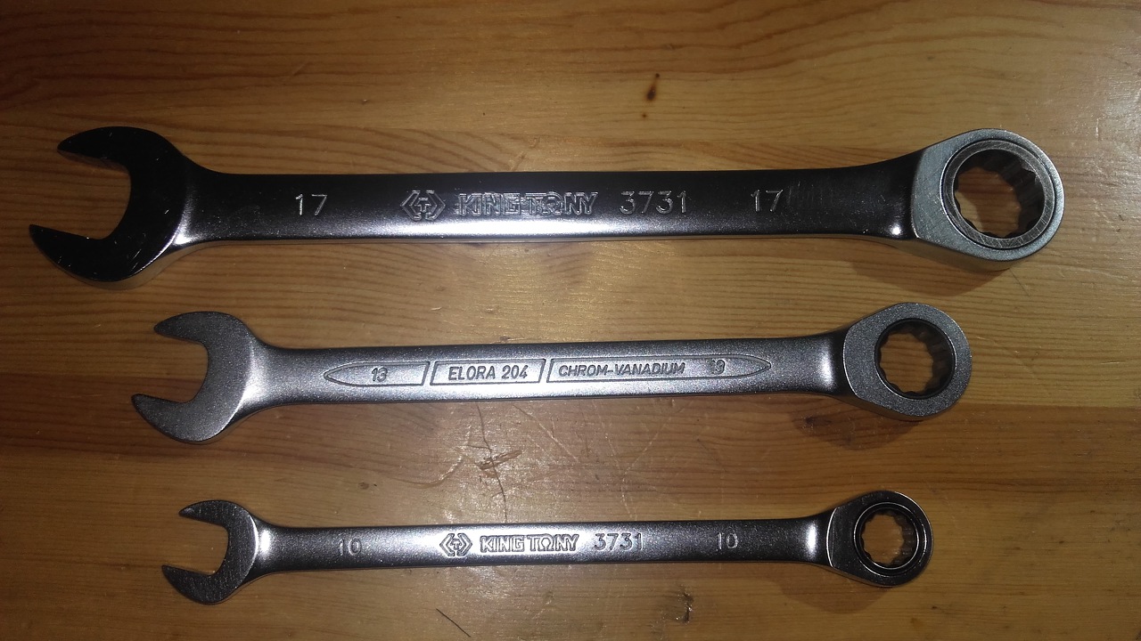

(#) csavarkulcs válasza Alkotó hozzászólására (») Nov 2, 2016 /
Jó!Jó!Jó!
Nem állítottam hogy nem létezik, csak a témát akartam elterelni.
Elhiszem hogy létezik, csak nem tudtam róla, és nincs tőlük szerszámom sem.
Lehet hogy úgy hangzott hogy "ha én nem hallottam róla akkor nem is létezik" de Én eggyeltalán nem így értettem. Bocs ha félre érthető voltam.
(#) Alkotó válasza csavarkulcs hozzászólására (») Nov 2, 2016 /
Megnéztem kicsit a racsnis kulcsokat is, és próbáltam értelmes előnyt látni a megoldásban. Kényelmesnek tűnik, de alaposabb tanulmányozás után felfigyeltem egy részletre. Találtam 72 és 48 "fogas" megjelölést. Azt tételezem fel, hogy ez azt jelenti, hogy ennyi részre van osztva a teljes kör, tehát 360/72 vagy 360/48 fokos szögelfordulástól kicsivel nagyobb helyen már lehet vele dolgozni. Első 5°, utóbbi 7,5°-ot jelent, ami egészen szűk helyen való helytállást is lehetővé tesz.
Már csak az a kérdés, mennyire terhelhető ez a racsnis oldal? Erről nem találtam adatot. Neked van ilyen információd?

(#) csavarkulcs hozzászólása Nov 2, 2016 /
Kilóra nem tudnék adatot mondani, de én 40 mozgatható asztalt szereltem össze vele, ahol nagyon jól jött a 17-es, a 40*8 önzáró anyákhoz. Egy gumitömlőt húztam rá a nyelére hogy ne vágjon annyira, Teljes erőmből húztam meg a csavarokat, de szerintem a teljes testsúlyomat kibírná a 17-es, ha ráálnék.
Persze az irányváltós sokkal gyengébb, több a hibalehetőségük az elromlásra.
És nyilván a 10-es kulcs is kevesebbet bír mint a nagytesó.
Amúgy a második vásárlásom alkalmával is elorát szerettem volna venni, csak ezt hittem hogy kingtonym van, ezért vettem volna ismét azt.Mert először a 13-ast vettem meg.
Végeredményként: A kulcsok sokat bírnak, asszem 10évig garanciális, és csak sorozatmunkára éri meg megvenni!Feltéve ha nincs csavarozógép a közelben.

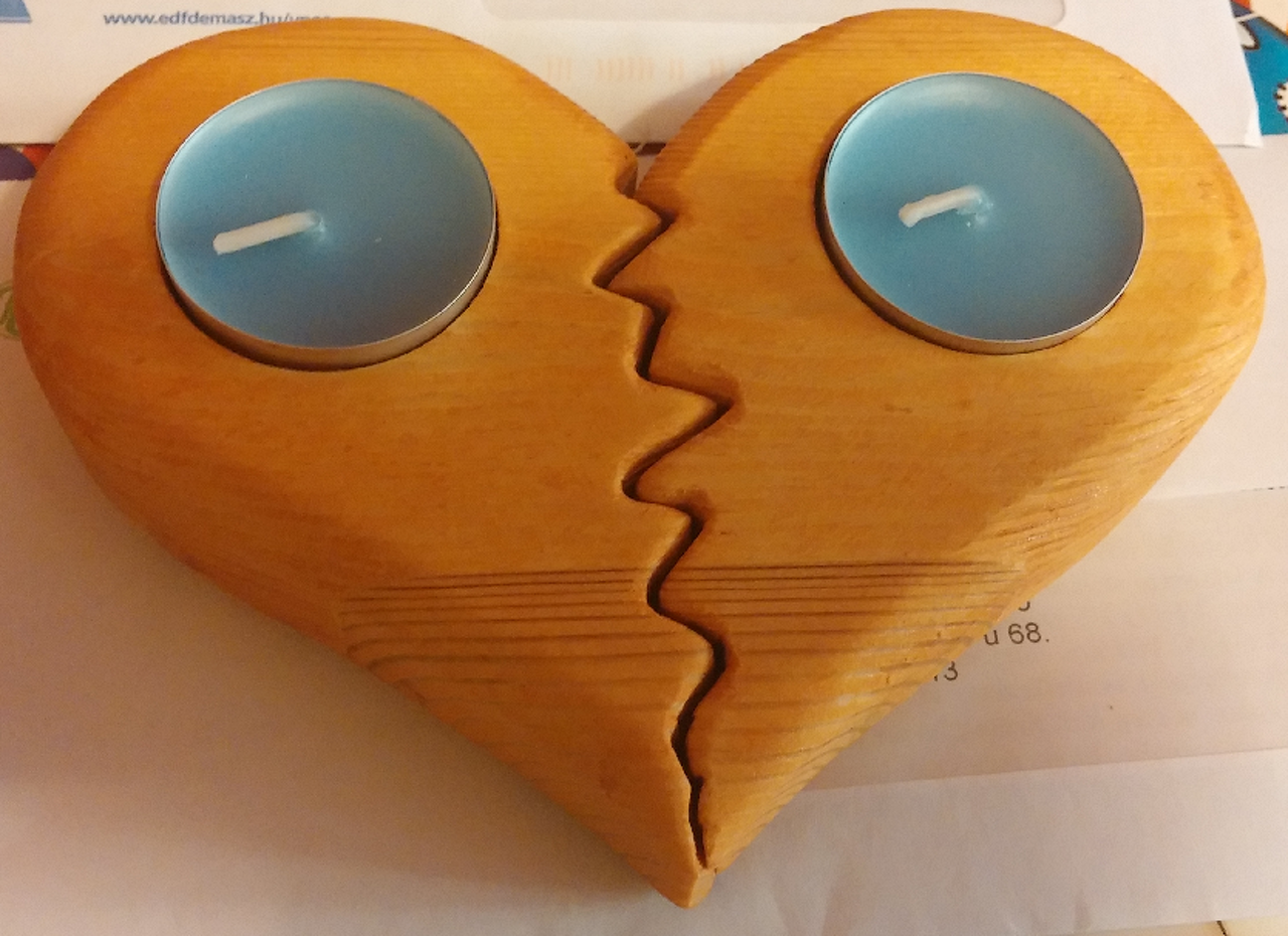

(#) szamóca válasza Norberto hozzászólására (») Nov 12, 2016 / 3
Az utolsók azzal készültek.
A hozzászólás módosítva: Nov 12, 2016
(#) csavarkulcs válasza szamóca hozzászólására (») Nov 13, 2016 /
Hol készülnek ilyen szép munkák?
